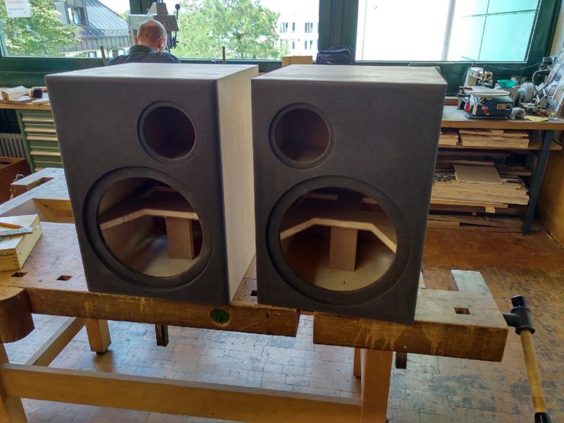

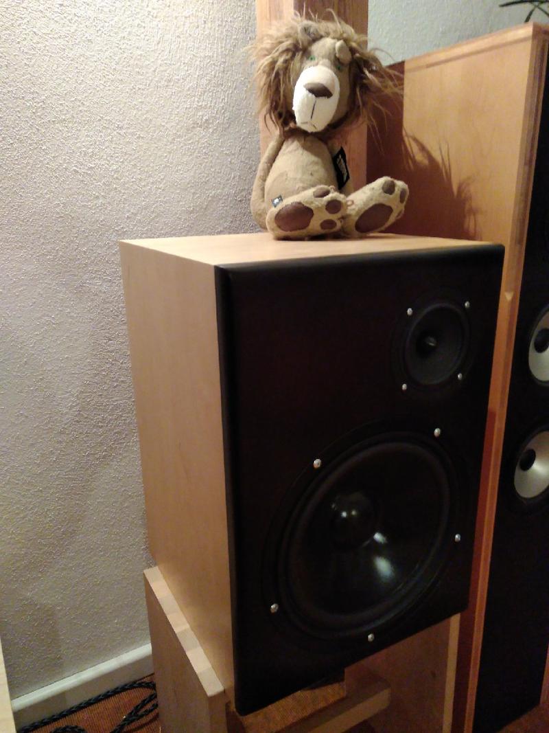

    Darf ich vorstellen: das ist Otto
    Otto ist die Liaison des kleinen High-End-Breitbänders B100 mit dem 25er Bass W250S 8Ohm aus der underdog-WS-Serie, vereint in einem aus der Zeit gefallenen geschlossenem Kompaktboxgehäuse. Der Wirkungsgrad kann sich sehen lassen, ca. 86dB, der Impedanzverlauf ist sehr linear, famit sollte also kein Verstärker Probleme haben.

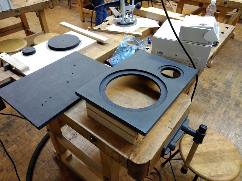

    Hier Bilder aus der Bauphase:
    Projektplanungsthread: http://forum.visaton.de/showthread.php?t=29436
    Erster Klangeindruck, es ist erst eine Weiche fertig: sehr ausgewogen, unaufdringlich, unheimlich klare Stimmen, sauberer Bass - natürlich nicht abgrundtief -

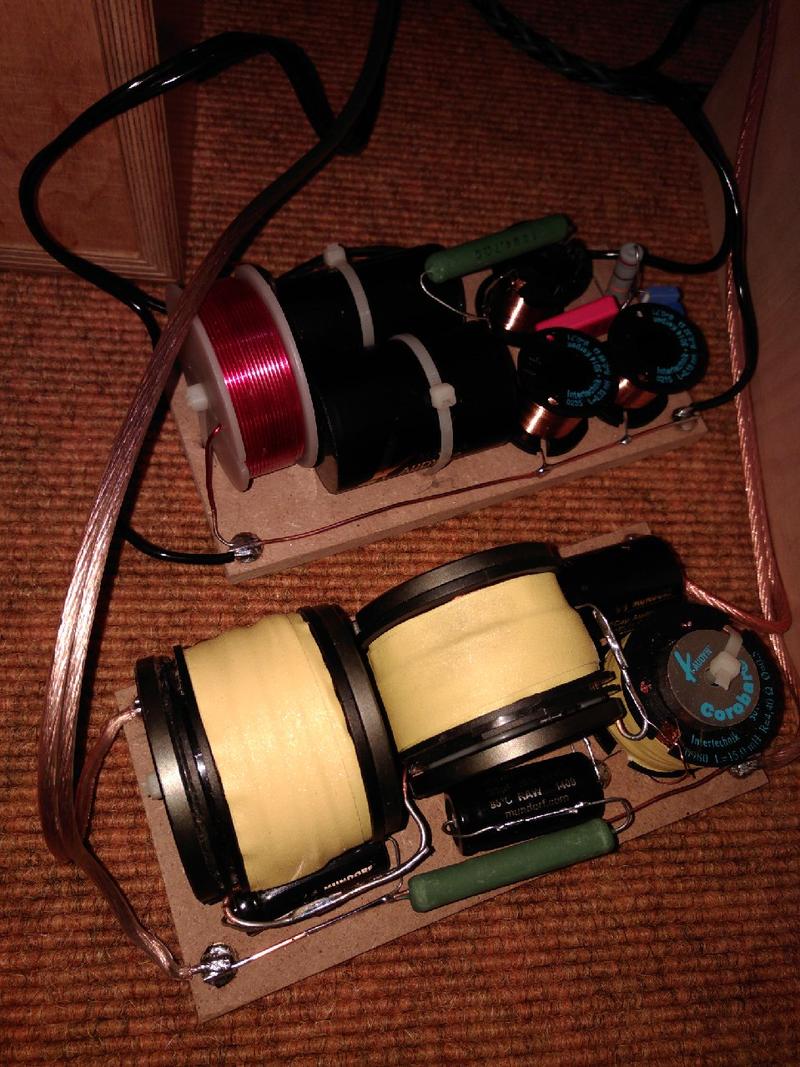

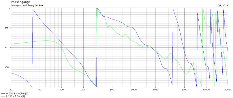

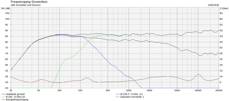

    Die Weiche basiert auf dem 18dB-Filter der Visaton Zyklop, das hat gem. Boxsim überaschend gut für diese beiden Chassis funktioniert. Dem W250S habe ich noch einen Saugkreis zum Ausbügeln der Spitze im Frequenzgang sowie einen GHP-Kondensator für eine Spur mehr Bass verpasst.
    Die Diva B100 erhielt ebenfalls zwei Saugkreise für die Spitzen sowie ein R||L-Glied zur Absenkung des Hochtonanstiegs.

      Achtung, Spulen sind zu nah nebeneinander verbaut -> Bauteilwerte verfälschen sich
      lg Burns

          Ich würde gerne auch einmal so schöne Schallwandöffnungen gestalten können.
          Aber als Ausgleich habe ich die Weiche, die sehr gut aussieht, noch etwas bearbeitet. Einige kleine feinheiten, die man machen kann, aber auch sein lassen kann. Aber gerade bei solch schönen Projekten versuche ich immer, ein bißchen mit Boxsim zu arbeiten. Auch für mich als Übung.
          Ich dachte, das man den Übergang Tiefton, Mittelhochton etwas harmonischer gestalten könnte. Und eine ganz kleine Loudness einbringen, bzw. die minimale Präsenzerhöhung zu senken.
          Letztendlich ist meine Weiche auch nicht ideal, die Weiche von "ein Franke" ist ja quasy perfekt in der Phase.

              Ich habe einfach mal Boxsim die Frequenzweiche überlassen, und dieser ist zu folgendem Ergebniss gekommen.
              Ich weiß nicht, ob es richtig ist, unter Manuelle Vorgaben von Arbeitsfrequenzen(optional) die Trennfrequenz festzulegen. Ich habe für den TT Obere Grenze des Arbeitsbereiches 250Hz eingegeben, für den MHT Untere Grenze des Arbeitsbereiches auch 250 HZ. ?
              Boxsim ist aber beim Simulieren immer tiefer gegangen.
              Der Bassbereich ist etwas fraglich, aber ansonsten ganz gut, abgesehen von den etwas ungewöhnlichen Bauteilewerten

                Wegen den Spulen,
                wenn mans ganz genau nimmt sollten sie weiter auseinander.
                ABER, schaut genau hin, er hat die Spulen in unterschiedliche Richtungen angeordnet und so die Wirkkreise unterbunden.
                Fertigweichen, ja selbst von VISATON, sind auch so aufgebaut,
                also ist es ok so. Messen kann mans sicher, aber bis das soweit ist
                sind die Ferrite längst gesättigt,
                es spielt also hier keine Rolle mit den Spulen, finde ich

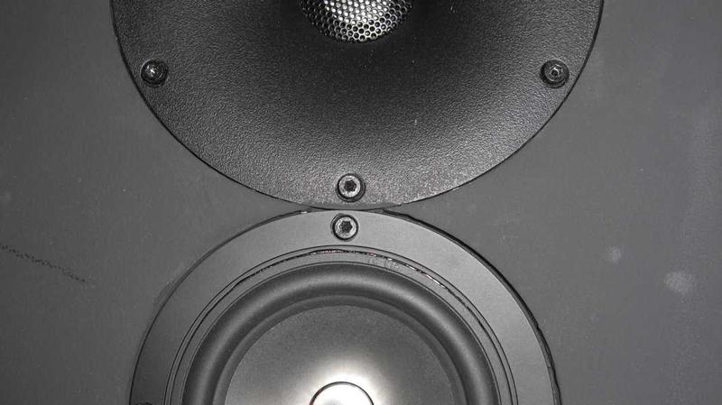

                Der Phasengang um die Trennfrequenz ist vorbildlich.
                Weichendesign ist fortschrittlich, da hat Einer richtig was gelernt
                Die Gehäuse sind gut verstrebt, gut bedämpft.
                Das Einzige was mich stört ist die mangelnde Isolation der Drähte auf der Weiche; da könnte man nachträglich
                Flüssig-Gummi ran pinseln. Besonders Die Bassplatine, schau mal am Widerstand, wenn sich da mal was lockert oder ermüdet ist ein Kurzschluss möglich oder zumindest eine Fehlschaltung Deiner Weiche
                Und nochwas, aus ästhetischen Gründen, mach schwarze Schrauben ran.
                Ausser, Du magst sie, aber ich find schwarze Schräuble schöner
                (ist das eine Berufsschule ???)
                Schön !

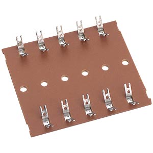

                      Ich habe früher (und auch heute) gerne Lötleisten benutzt , gerade, um auch Kondensatoren und Widerstände sicher zu fixieren. Und die Widerstände haben freischwebend eine bessere Belüftung, bzw. Wärmeabfuhr, da nirgendswo eine Begrenzung.
                      Am besten solch eine Bauart. https://www.reichelt.de/loetleiste-2...?&trstct=pol_7
                      Gibt es in verschiedenen Größen.

                        Zitat von Grünspan Beitrag anzeigen
                        Wegen den Spulen,
                        Da sind dann aber einige Spülen falsch gekippt! Siehe hier:
                        Selbsterklärende Grafik aus:
                        http://www.troelsgravesen.dk/coils.htm
                        Ansonsten aber eine schicke Box, gefällt mit!

                            Schwierig... - im troelgravesen-Link sind LUFTSPULEN zu sehen.
                            - ein Franke hat aber Rollenferritspulen und I-Kern.
                            Also ich habe ja bereits einen messbaren Fehler eingeräumt.
                            Müsste nun F.H. erklären, ob Ferrit auch so durchstrahlt,
                            das ist aber alles Gemecker auf hohem Niveau.
                              • 1253
                              Es geht doch bei der Spulenposition um das magnetische Feld, dass durch den Strom erzeug wird und nebenliegende Spulen beeinflusst, also mit als auch ohne Kern
                              lg Burns
