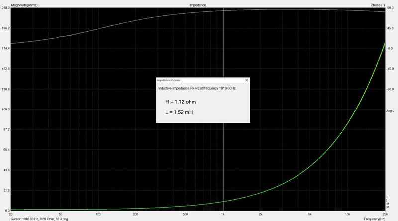

            Ja in dem Test von Troels Gravensen sieht man sehr schön wie sich das beeinflusst. Was ich eigentlich meinte wegen der Schrauben hab ich gerade nochmal kurz nachgestellt. Will das hier nicht ausarten lassen und es ist den meisten zwar bekannt das es so ist, aber finde es immer gut zu zeigen, das kann man nicht genug wiederholen.
            1,5mH Luftspule ohne alles:
            1,5mH Luftspule mit Messingschraube im Zentrum als Befestigung:
            1,5mH Luftspule mit magnetischer simpler Holzschraube gemessen:
            Interessant das sich auch der Widerstand verändert.
            1,5mH Luftspule und mal eine 1,4mH LR-Spule einfach obendraufgelegt:
            Liegt die 1,4mH Spule einfach so daneben passiert erstmal nichts. Sind die Teile beschaltet, verhält es sich dann so wie im Troels Gravensen Test. Je näher am Zentrum einer Spule, umso stärker sind die Auswirkungen.
            Ich denke die Auswirkungen sind gravierend und sollte nicht vernachlässigt werden.

            Ok, wenn die beiden Spulen selbst mit mehr Pegel gemessen in Reihe geschaltet gekippt nebeneinander liegen, passiert da scheinbar nix. Erst wenn sie auf gleiche Weise nebeneinander liegen ändert sich der Wert um 0,1mH. Am gravierensten ist es wenn sie beide platt aufeinander liegen. Dann komm ich auf etwa 4mH. (anstatt 2,9mH-weil in Reihe geschaltet) Da sieht man auch sehr schön warum eine Kernspule weniger Draht benötigt weil der Kern ja verstärkt.
