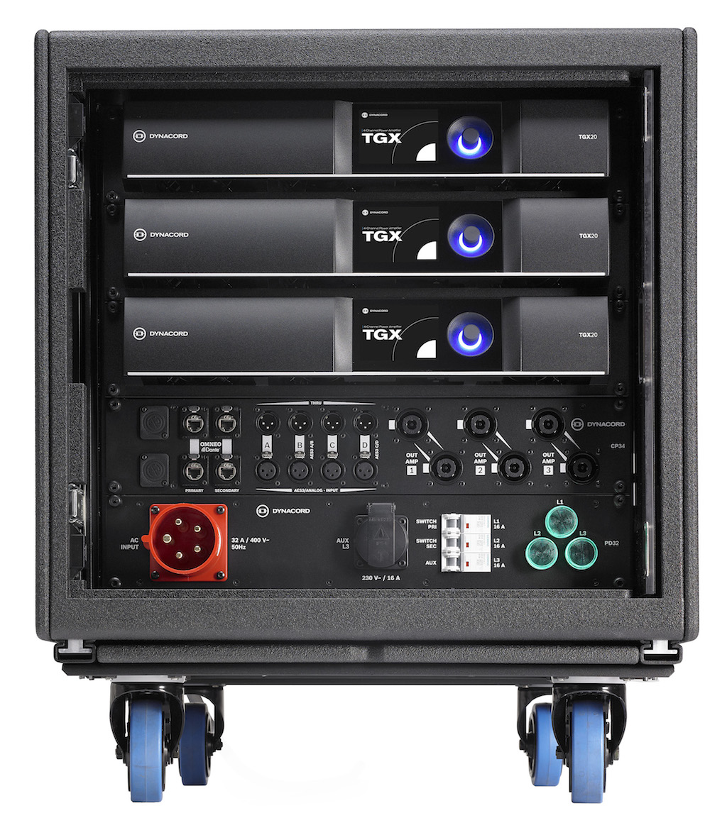

            Die haben auch nicht so ganz preiswerte. 4x 5000 Watt RMS fürs Heimkino ?
            https://www.promedianews.de/produkte...er-live-sound/
            Ausgangsspannung an den Lautsprecherausgängen bis zu 210 Volt.
            https://www.dynacord.com/binary/TGX2...8892808587.pdf
            Preis hab ich aber nirgendswo gefunden.
