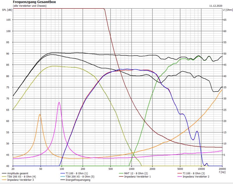

    Hier mein Vorschlag:http://forum.visaton.de/attachment.p...1&d=1607546943
    Sag mal, welche Filter sollen das sein? Ich hab alles auf LR4 umgestellt aber vielleicht wollte der Autor was anderes.

      So steht das in der Anleitung von der Hypex DSP. Der Text geht dann z.B. so....
      A second order low-pass or high-pass LR (short for Linkwitz-Riley) filter has a Q of
      0.71 on its biquad. A 4th order LR filter (LR4) is a cascade of two 2nd order Butterworth
      filters (see Butterworth). An 8th order LR filter (LR8) is a cascade of two 4
      th order
      Butterworth filters, etc.
      Zwischen TIW und TI100 habe ich einen Butterworth 3. Ordnung (aus der Hypex Tabelle für Butterworth).
      Zwischen MHT und TI hatte ich mich an einen LR 8.Ordnung probiert. Der sah so aus:
      Schutzkondensator 6.8uF = Butterworth 1.Ordnung (ca.3000Hz) + Butterwoth 1 Ordnung + Butterwoth 2 Ordnung + Butterworth 4 Ordnung. = hoffentlich ein Linkwitz-Riley Filter 8. Ordung
      Ich habe bis jetzt nur kurz in deine Weiche geguckt. Auch an dich einen Dank für die Mühe.
      Gucke mir beide nochmal genau am Wochenende an. Bei dir fehlt der Schutzkondensator, aber das kann ich umbauen. Du hast "flacher" getrennt (hatte ich in der 1 Version auch). Ich weiß halt nicht ob es generell besser klingt den "Phasendrift" zwischen den zwei Chassis zu tolerieren und dafür einen Filter 4. Ordnung zu verwenden. Oder einen Filter 8 Ordnung zu nehmen und fast exakt über den kompletten Übertragungsbereich zu sein. Da fehlt mir die Erfahrung. Ich denke ich werde einfach beides probe hören müssen.
      Ich habe mir gerade die Bilder vom MHT12 angeguckt. Die Frontplatte scheint man mit 4 Schrauben lösen zu können. Wenn ich das WG drucke, kann ich die Seite die später zur WG guckt zum Druckbett ausrichten (99,9% plane Glasfläche). Verziehen kann sich also nichts beim anschrauben. Falls das WG von der Geometrie in der MEssung nicht passt kann ich es im Prinzip nochmal probieren oder einfach wieder die Standartplatte anschrauben. Geht das oder mag es das Bändchen nicht von der Frontplatte gelöst zu werden?

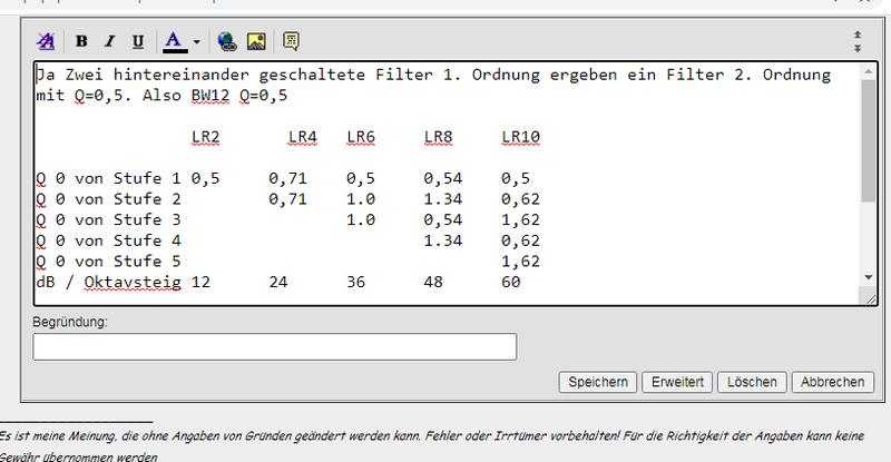

              Ja Zwei hintereinander geschaltete Filter 1. Ordnung ergeben ein Filter 2. Ordnung mit Q=0,5. Also BW12 Q=0,5
              LR2 LR4 LR6 LR8 LR10
              Q 0 von Stufe 1 0,5 0,71 0,5 0,54 0,5
              Q 0 von Stufe 2 0,71 1.0 1.34 0,62
              Q 0 von Stufe 3 1.0 0,54 1,62
              Q 0 von Stufe 4 1.34 0,62
              Q 0 von Stufe 5 1,62
              dB / Oktavsteig 12 24 36 48 60
              Wenn Kollege unbedingt den HT schützen will kann er doch ein Hochpass zB Q=0,54 berechnen aufgerundet nach 0,5 wäre das LR2 vor dem HT der rest aktiv.

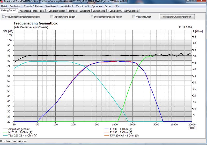

              Hier noch mein Vorschlag was man so machen kann bei Aktivirung

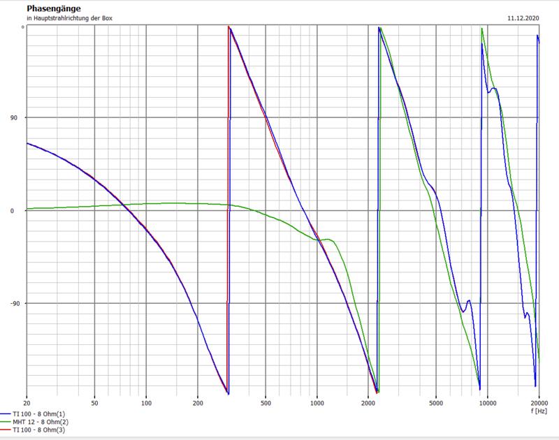

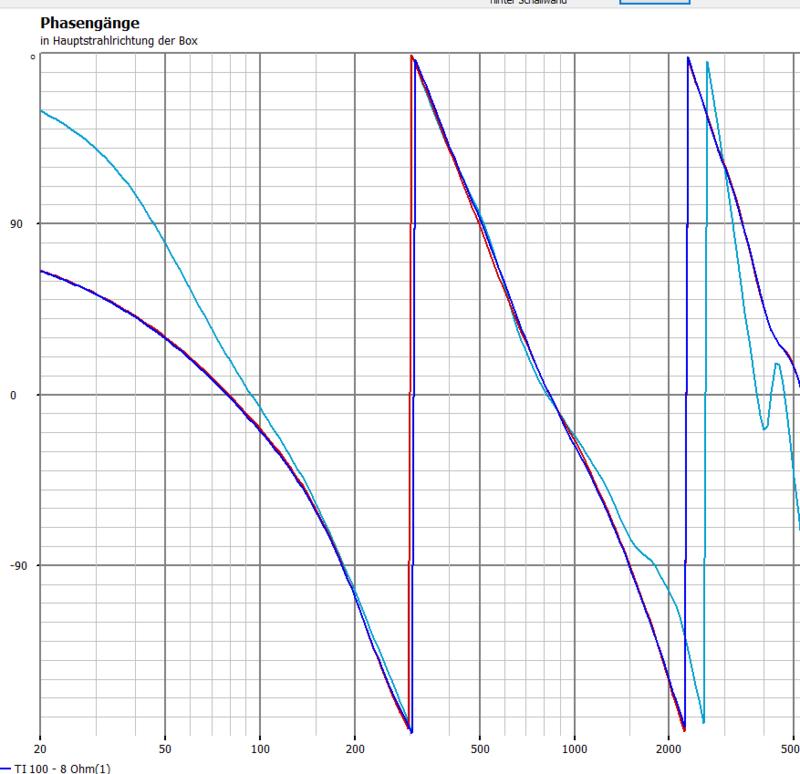

                Danke. Die Informationen sind interessant. Wieder was gelernt. Da ich gestern zufällig über DiracLive als Windowssoftware gestoßen bin, habe ich mich gerade auch nochmal selber an der Weiche versucht. Ziel war die Übergänge weniger steil zu gestalten und die Phasenlage in den Bereichen möglichst deckungsgleich zu bekommen. Den Frequenzgang will ich dann durch DiracLive mit FIR-Filtern bearbeiten (Bassanhebung bis 30Hz + Steiler Subsonic usw.).
                Der TIW ist leider etwas zickig über 1500Hz und den MHT habe ich wegen D'Appolito so tief wie möglich getrennt(deshalb auch etwas steiler). Vom persönlichen Gefühl sollte das dann das Optimum für diesen Lautsprecher sein. Falls ich doch irgendwo etwas getan habe, was den geübten Weichendesigner schwindeln lässt, bitte melden.

                  edit: Ich habe das doch richtig verstanden, dass sich durch FIR-Filter die Phasenlage nicht mehr ändert?

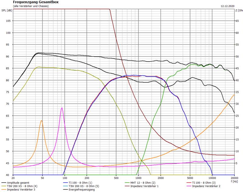

                      Ich habe jetzt bestimmt 10 Stunden an den verschiedenen Weichenversionen gesessen. Wobei ich bei der letzten Version nochmal von vorne angefangen habe und "nur" noch eine Stunde gebraucht hab. Langsam werde ich also schneller. Trotzdem würde ich bestimmt nochmal Tage-Wochen für das Finetuning brauchen, da ich hier auch erst Erfahrungen sammeln muss. Wozu ich auch Lust hätte, da man wieder viel lernen würde. Aber der Lautsprecher ist nicht von mir und ich will nicht Wochen sweepend meinen Vater nerven. Die HypexDSP sollte mit der Konfiguration hoffentlich als die "Perfekte" Weiche funktionieren und alles was den Raum betrifft macht Dirac. Ich probiere es einfach. Die Software kann man 2 Wochen kostenlos testen. Der Einmessvorgang scheint komplett automatisch zu funktionieren.
                      Also setze ich im worstcase 2-4 Stunden Zeit in den Sand.
                      • Dawa
                        • 13.10.2013
                        • 462
                        Ich denke so passt es jetzt. Die Phasen passen auch fast perfekt. Keine Ahnung was ich da beim ersten mal falsch gemacht habe, als ich den Bass verstärkt habe. Mit der Trennung bei 40Hz sollten beide Lautsprecher zusammen 106dBmax schaffen. So laut hört mein Vater nicht. Zwischen 17000-20000Hz habe ich Pegel raus genommen. Das hört mein Vater sowieso nicht mehr und ich habe das schon öfter in irgendwelchen Messdiagrammen gesehen.
