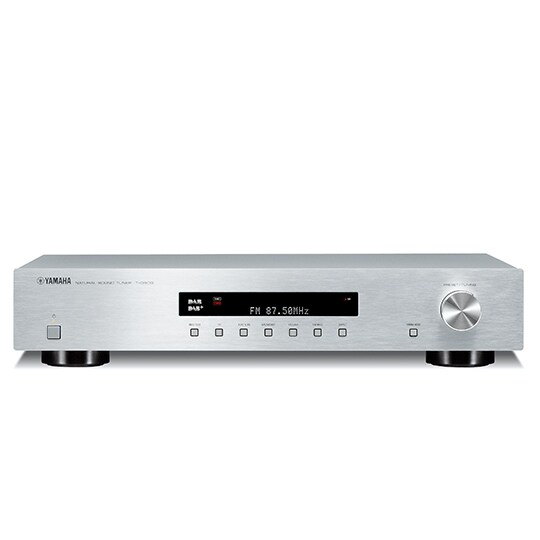

              Edit: Hat sich erledigt. Ich glaub am besten fährt er mit einem toslink switch und einem radio.
              https://www.voelkner.de/products/604...A-Schwarz.html
              https://de.yamaha.com/de/products/au...500/index.html

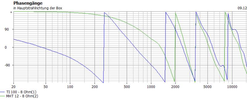

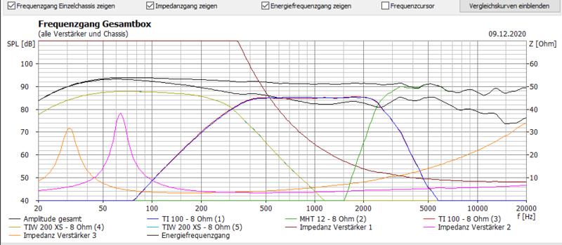

                        Passt das so oder kann ich noch etwas verbessern?
                        P.S. Ich habe momentan einen Schutzkondensator vor dem MHT verbaut. Den würde ich in dieser Version von 10uF auf 6.8uF ändern. Ansonsten hatte ich die Übergänge nicht gut hinbekommen.
                          • 28847
                          Um 3000 senken und ab 5000 anheben, aber erst mal hören.
                          • Dawa
                            • 13.10.2013
                            • 462
                            Sind denn die Übergänge so OK? Bei dem mht12 zu ti100 bei 3000Hz bin ich mir nicht sicher. Unterhalb von 3000Hz gehen die Phasen irgendwann auseinander. Außerdem müsste ich recht steil trennen, weil ich es sonst mit den Phasen gar nicht hin bekommen hatte. Kann so etwas gut klingen oder sollte ich lieber nochmal probieren weniger steil zu trennen? Vielleicht geht es doch irgendwie.
                              • 28847
                              Vorschlag:
                              Ich optimiere auch auf 0 dB bei fixem Pegel. Die Bündelung ist nicht so dolle, der MHT bräuchte ein WG....
                              • Dawa
                                • 13.10.2013
                                • 462
                                Danke. Das sieht doch schon deutlich besser aus. Ich guck mir das die Tage an und probiere es nachzuvollziehen.

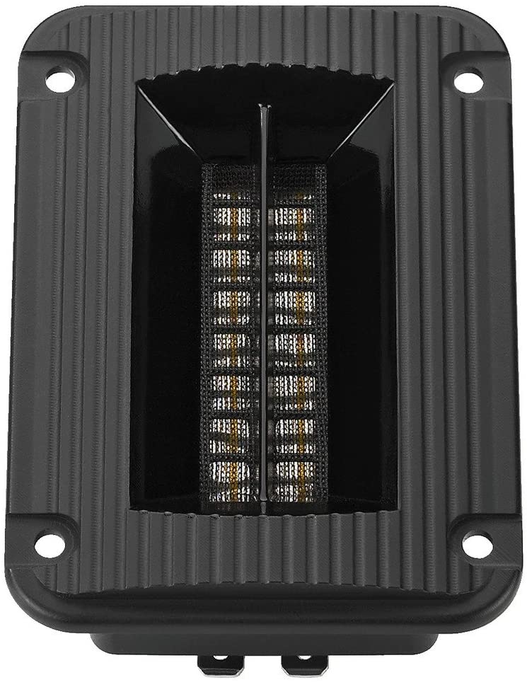

                                So wie ich das sehe gibt es für den MHT12 keine Waveguide? Ich habe hier einen 3D-Drucker nd könnte mir selber ein WG drucken. Ich denke es gibt kein Tool mit dem man die Geometrie der Waveguide und die daraus resultierend Bündlung prüfen kann?
                                Wenn ich mich ein bisschen an so etwas orientiere (s. Bild) passt das schon oder kann es dadurch auch schlechter werden? Vorher muss ich noch prüfen ob ich das irgendwie in den fertigen Lautsprecher bekomme.
