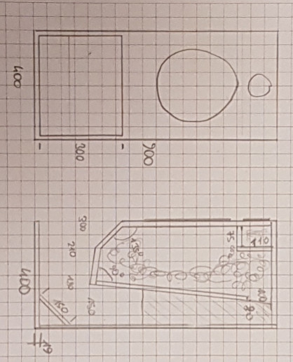

    Ich schlage mich grad mit meiner Resteverwertung im Testgehäuse herum und bin richtig baff was da geht
    Das Horn ist ca 1m, HalsÖffnung 8x 34cm, der Bass ein 30er BilligChassi vom Conrad.
    (Ja, ich weiß, die Dinger haben verschiedene Werte, drauf geschissen, den Qfaktor ca. 1 im Gehäuse war mir wichtig)
    Das erstaunliche, der TT tätigt in den 57L kaum Bewegung, erst unter 25Hz.
    Der FR10 macht sich auch hervorragend und bringt die passende Dynamik zum Horn
    B/H/T=40/90/40cm
    Macht richtig Spass, Klanglich voll OK, eine kleine Bassüberhöhung hab ich bei 75Hz, stört aber nicht nicht mehr wirklich, die Transportdecke zur Dämmung schuf Abhilfe
    lg Burns
    Speaker TT180-200+FR10 2.1.BPJ

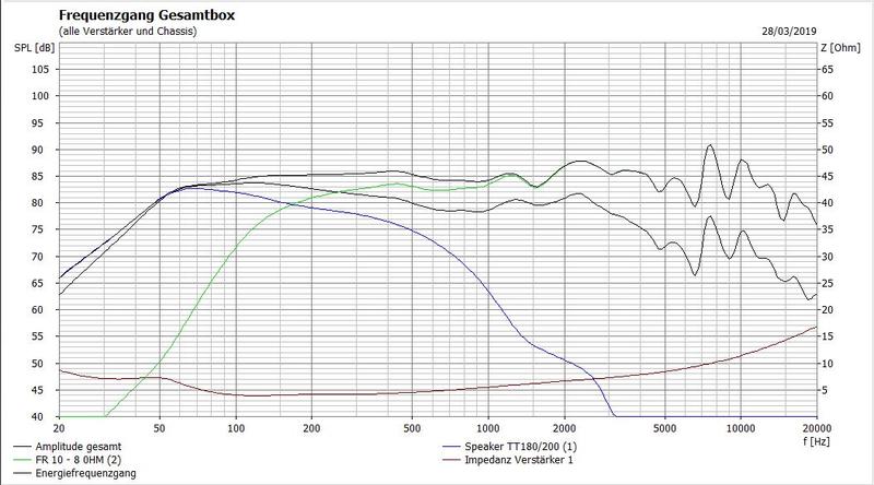

    Hab mal ein bißchen rumsimuliert, und den Frequenzgang etwas begradigt.

      Danke, hatte beim MT deinen Vorschlag schon ausprobiert, hat mir aber nicht so gefallen. Den TT wollt ich so tief wie möglich trennen, da ich nicht weiß, was bei höheren Frequenzen raus kommt. Der FR10 macht die tiefe Ankopplung bis jetzt prima. Könnte man aber noch testen.
      Da die LS nicht für mich sind und der zukünftige Besitzer positiv überrascht war als ich sie aufspielen ließ, ist das Projekt praktisch schon zu Bau freigegeben

          #Alles klar.
          Habe trotzdem noch einmal etwas gebastelt, aber nur so aus Interesse, mit etwa gleich tiefer Trennung, wie bei Deiner Weiche, aber steilerer Trennung. Ansonsten der Frequenzgang fast wie bei Deiner Weiche.
          Allerdings stehen die Mehrkosten meines entwurfes wohl kaum im Verhältniss zum Ergebniss. Sollte auch nur ein Experimenzt sein.
          Bei so einem Expogehäuse, ich hatte früher auch mal eins, aber nur für Bassgitarre, kommt der Bass bei Musikwidergabe sicher sehr sauber rüber. Wahrscheinlich nicht ultratief, aber sauber.
          Auf jeden Fall, gutes gelingen.

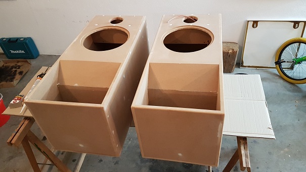

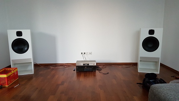

              Hallihallo,
              in zwischen haben die Teile das Final erlangt, die Weiche haben wir so gelassen, aber mit der Dämmung haben wir noch etwas experimentiert. Transportdecken vom Baumarkt sind da echt der Hit!
              Hier mal paar Fotos

              Das Basshorn mit dem Breitbänder werfen eine gute Dynamik in den Raum, Instrumente klingengestochen scharf. Bis auf einen leicht Buckeligen Bass spielt die Box richtig gut
              Bei solchen dingern hat der Raum auch einiges mitzureden, bei 10cm anderen Wandabstand verändert sich der Klang beträchtlich. Da muss man paar mal probieren.
              lg Burns

                          Klicke auf die Grafik für eine vergrößerte Ansicht  Name: 20220416_125550.jpg Ansichten: 0 Größe: 57,7 KB ID: 700757
                          LG
