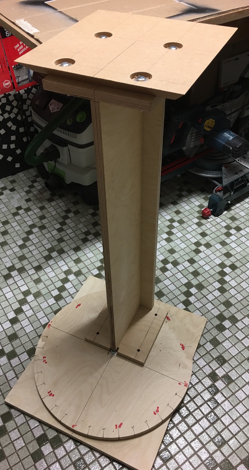

Was nimmst du bei den Winkelmessungen als "Mitte"? Mitte Box oder HT?
Studio 1 light
Mitte Box. Etwa zwischen allen Treibern,bzw. leicht nach oben. Stimmte bisher beim "auf Achse Messen" ganz gut mit dem Visaton Boxsim Projekt überein.
Edit:
Hab da inzwischen mal etwas gebaut. Lässt sich zwar nicht ganz so luxuiös verstellen wie was elektrisches, (für die elektrische Variante eh noch keine Zeit) aber so ist es einfacher. Hatte eh bisher nix vernünftiges wo man nen Böxchen draufstellen kann. Somit ist das Problem auch in einem gelöst.

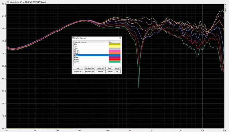

Was für Käse.Wie nicht anders zu erwarten...
Winkel nach links:
Die 10° gehen ja noch. Bei 30° wird´s richtig übel, dann ab 40° wird´s wieder etwas besser.
Winkel nach rechts:
Nach rechts sieht es dann noch schlimmer aus. 10° noch ok, aber der Rest...naja...
Dann gibt´s wohl bald ne neue Variante die ausgetestet wird...meine Kreationen: ProjectX (bald fertig)

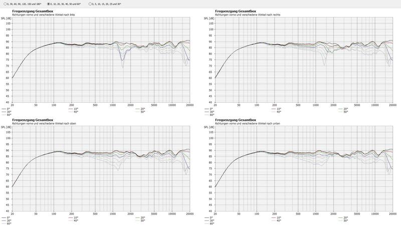

Das ganze in Boxsim:
Hier kann man die Senke im Hochpass auch gut erkennen. Eine höhere Trennung würde dem entgegenwirken, kommt aber vorerst dann doch nicht in Frage denn dadurch können wieder andere Probleme auftreten. (wie oben in älteren Versionen zu sehen bei den Winkelmessungen)

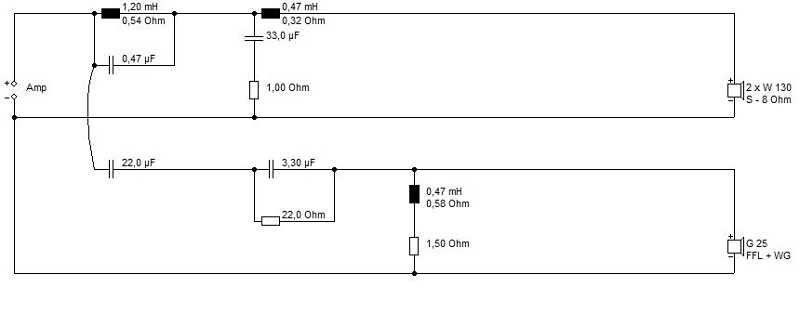

Dazu die Weiche:
Die Weiche konnte durch die etwas größere Spule im Tiefpass entschlackt werden und kommt nun mit deutlich weniger Bauteilen aus. Bei der vorheigen Version hatte ich hier eine 1mH Spule verwendet die dann aber klanglich nicht ganz zum W130S in der Variante zu passen schien. Die angedachte Absenkung des Tieftons bei Wandnaher Aufstellung (RCL) hab ich hier vorest mal weggelassen. Der Hochpass entspricht hier in dieser Version fast dem der Original Studio 1 Weiche.

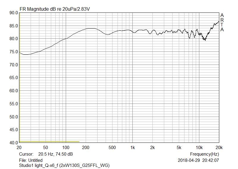

Ein kleines Update
Das wird jetzt erstmal wieder getestet. Endlich hab ich die bescheuerte Senke bei 2Khz in den Griff bekommen. Das hat mir trotz das man es eigentlich nicht hört und ich mich eigentlich auch nicht davon verrückt machen sollte einfach nicht in Ruhe gelassen.
Hab dazu nochmal die Weiche, besonders den Hochpass etwas bearbeitet. Sind zwar mehr Bauteile, aber bisher, hat es meiner Meinung der Räumlichkeit sehr gut getan.
Und weitertesten
EDIT: Heute gab´s noch paar kleine Änderungen, da hier und da ein paar Kleinigkeiten dann doch noch nervten.Zuletzt geändert von „Q“; 29.04.2018, 20:47.meine Kreationen: ProjectX (bald fertig)

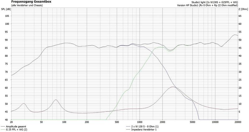

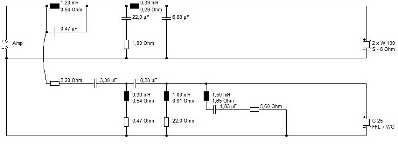

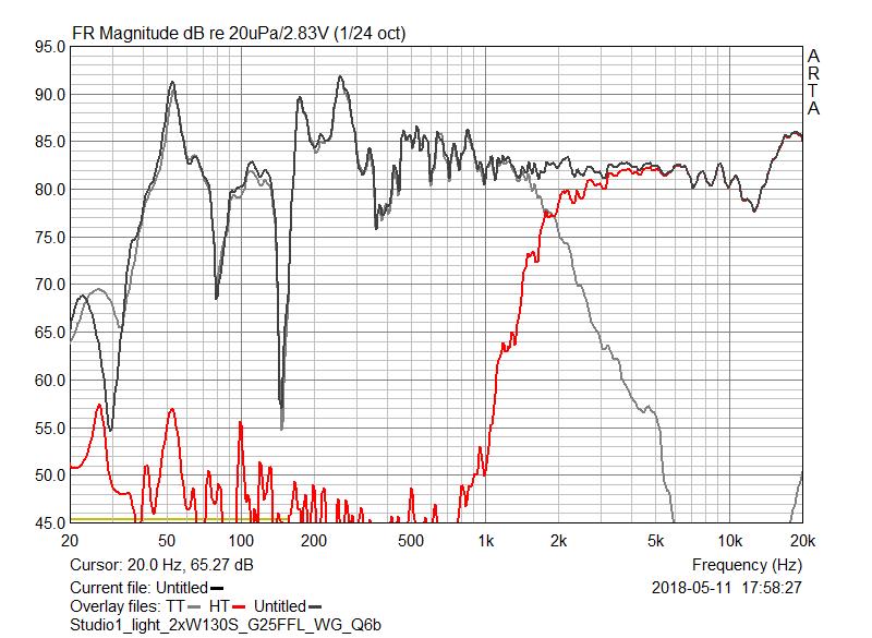

So, nachdem ich nun ausgiebig weitergetestet habe und es mir klanglich immer noch nicht gut genug war, wurde es nun doch eine nochmals andere Version. Mal wieder
Grund war, das mich der Hochton immer noch irgendwie nervte. Denn trotz geradem Frequenzgang war es immer noch nicht zufriedenstellend. Zu guter letzt vermute ich das irgendwas mit der Phase nicht ganz stimmte und/oder die tiefere Trennung gefiel mir vielleicht dann doch nicht so sehr. In der jetzt entgültigen Version konnte ich sogar den Vorwiderstand im Hochpass noch etwas verkleinern als das was Boxsim sagte und es gefällt sogar. Wie auch immer, das ist jetzt die letzte Änderung und so bleibt es jetzt auch.vorerst...
Gleich wird der Rest fehlender und passender Teile bestellt.
Anbei natürlich nochmal die neue Weiche:
Dazu die Messung der Weichenzweige und der kompletten Box (mit ein wenig Raumeinfluß):
Und noch die gefensterte Messung:
Boxsimdatei:

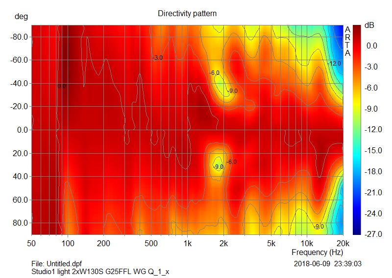

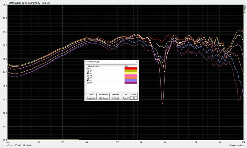

Heute hab ich mich mal etwas intensiver mit der Polardiagramm-Funktion in Arta beschäftigt.
Herausgekommen ist dabei das:
Als Vergleich mal das Diagramm der Original AL130 Visaton Studio 1:
Sieht für mich jetzt mal auf den ersten Blick "halbwegs recht ählich?" aus. Mal abgesehen das Visaton selbstverständlich im RAR misst und dann noch 180° wenn ich das richtig sehe.meine Kreationen: ProjectX (bald fertig)
