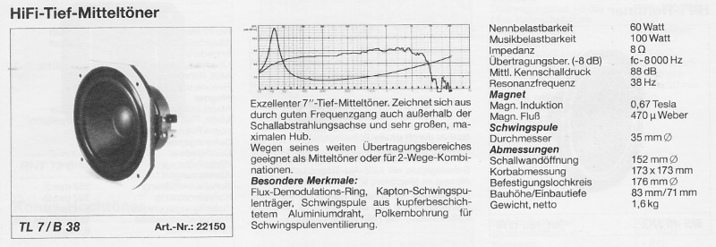

    Bei meinen Event habe ich Chassis aus der Visaton Technology Line eingesetzt, als TMT den TL 7/B38:
    Klicke auf die Grafik für eine vergrößerte Ansicht  Name: image_35719.jpg Ansichten: 930 Größe: 150,6 KB ID: 653034
    Wie modern dieses Chassis schon damals war zeigt ein Blick auf die Details: stabiler Alugusskorb, luftgetrocknete Papiermambran in verlustarmer Schaumstoffsicke, Kapton Schwingspulenträger mit Kupferkaschiertem Alu-Schwingspulendraht, Polkernbohrung und Impedanzkontrollring. Da fehlt nur die hinterlüftete Zentrierspinne um auf dem aktuellen Stand zu sein! Die mechanischen Verluste sind geringer als beim AL 170!

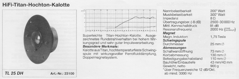

    Als Hochtöner fungieren die TL25 DH, eine 25mm Titankalotte in Supronylsicke, welche ich hier schon mal vorgestellt habe: https://forum.visaton.de/forum/galer...0-und-tl-25-dh
    Klicke auf die Grafik für eine vergrößerte Ansicht  Name: image_35720.jpg Ansichten: 875 Größe: 137,6 KB ID: 653035

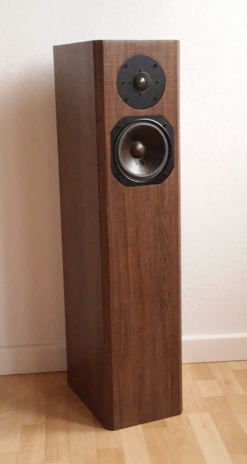

    Eingebaut in eine Standbox mit den Abmessungen 100 cm Höhe, 23 cm Breite und 33 cm Tiefe. Im Inneren sitzt eine einmal gefaltete Transmissionline. Wie gesagt entspricht das Gehäuse exakt der originalen ADR Event, lediglich die Chassispositionen mussten wegen der größeren Frontplatte des Hochtöners etwas nach unten verschoben werden. Als Bedämpfung benutze ich ein Mischflies aus je 1/3 Schafwolle, Baumwolle und Polyester. Ist recht günstig und lässt sich gut verarbeiten.

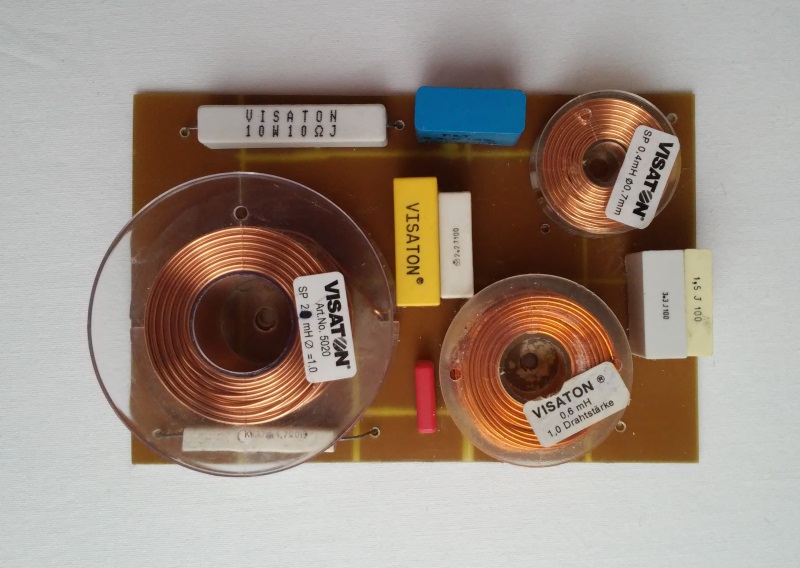

    Die Frequenzweichenentwicklung erfolgte mit ARTA und Boxsim. Beide Chassis werden mit Filtern 3. Ordnung getrennt, wobei der Tieftöner zusätzlich einen Sperrkreis für die Membranresonanz bei 5 kHz bekam und der Hochtöner einen Vorwiderstand zur Pegelabsenkung. Die „untypischen“ Werte ergaben sich einfach durch die Verwendung von vorhandenen Bauteilen:

    So sieht die Frequenzweiche dann fertig aufgebaut aus:
Ansichten: 1525
Größe: 122,9 KB
