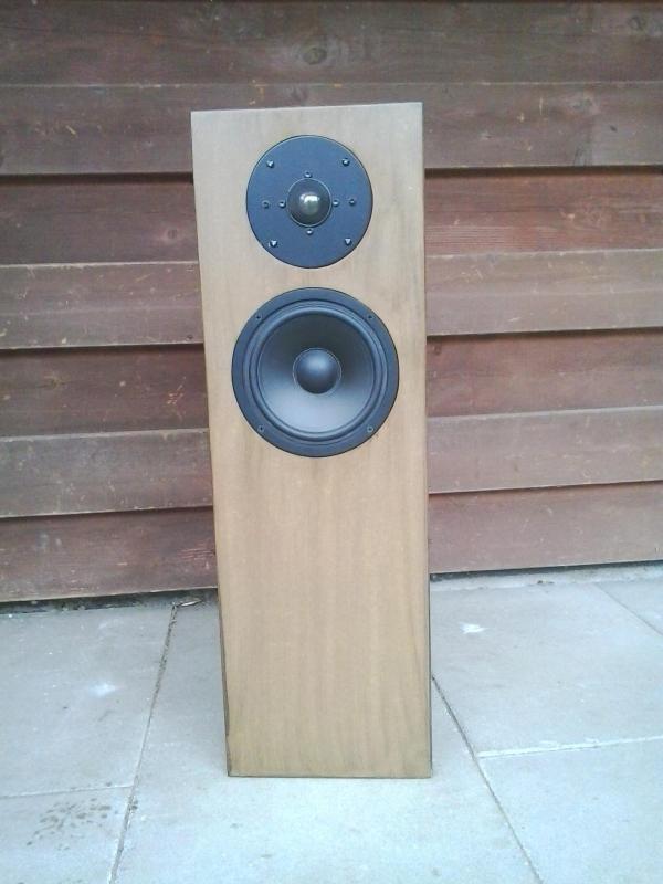

    Ich möchte euch hier meine VIB Variante mit NAC 170 und TL 25 DH vorstellen:

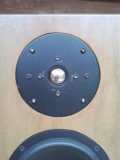

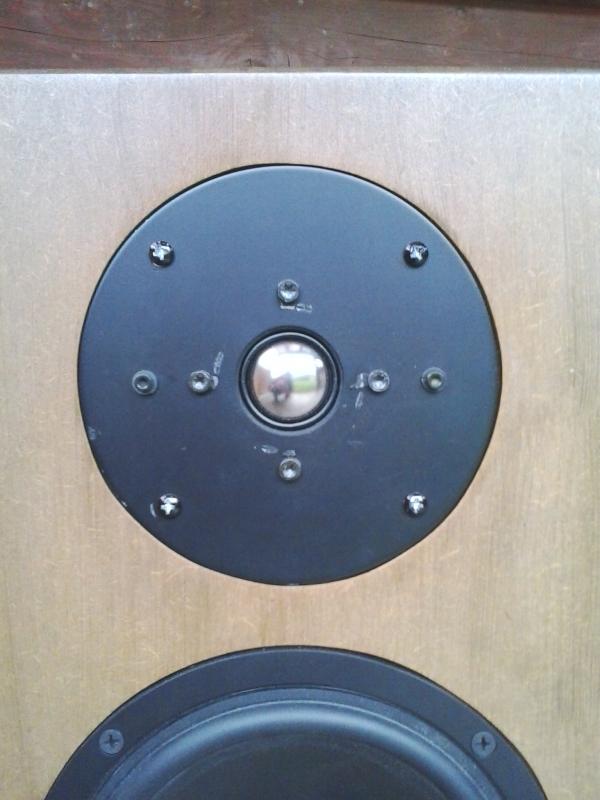

    Und dabei einen etwas genaueren Blick auf den verwendeten Hochtöner werfen, den wohl nur wenige kennen dürften. Mir waren diese Hochtöner selbst unbekannt bis ich vor einiger Zeit im Internet drüber gestolpert bin und sofort zugeschlagen habe.
Ansichten: 901
Größe: 48,3 KB

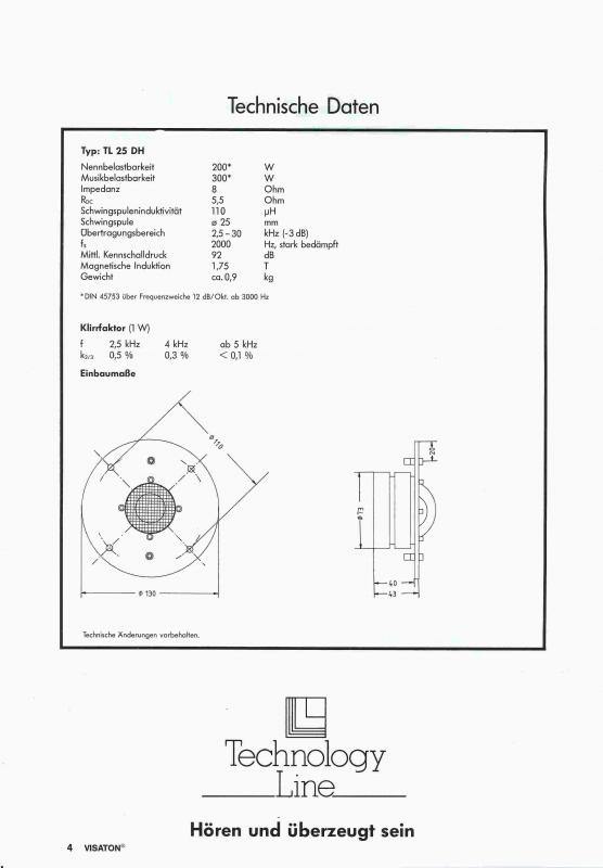

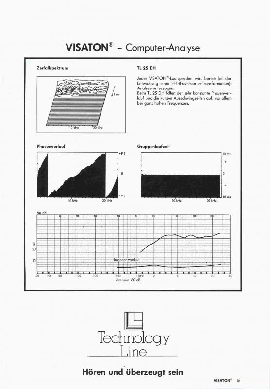

    Der TL 25 DH stammt aus der Technology Line Serie von Visaton aus Anfang der 1990er Jahre und ist eine 25mm Titankalotte mit Supronylsicke und Ferrofluid. Aufgebaut auf einer massiven Alu-Frontplatte ohne Zwangszentrierung. Der HT hat keinen Diffusor hinter dem Schutzgitter.
    Francois Tappert von der Visaton Technik war so nett, mir auf Nachfrage die Seiten aus dem Prospekt zuzusenden, um sie hier zu veröffentlichen. An dieser Stelle nochmals vielen Dank dafür!

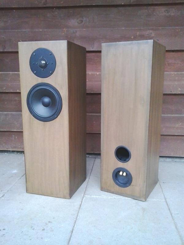

    Als Spielpartner habe ich mich dann für den NAC 170 entschieden. Und bin dann im Bauvorschlags-Archiv auf die VIB mini gestoßen, welche ich nun in abgewandelter Form realisiert habe.
    Die Größe der Boxen war durch die spätere Aufstellung vorgegeben. Und überhaupt sollte das Design eher klassisch daherkommen. Die Außenabmessungen entsprechen jetzt z. B. der Monacor Cirrus. Die Gehäuse sind aus 19mm MDF hergestellt mit einer Schallwandaufdopplung aus 3mm Hartfaserplatte. Auf das ganze dann Holzdekorlack mit Schwamm in gleichmäßigen Strichen aufgetragen, um eine Optik ähnlich einer Hozmaserung zu bekommen. Die 29 Liter Innenvolumen sind mit einem ungekürzten BR15.34 auf ca. 40Hz abgestimmt.

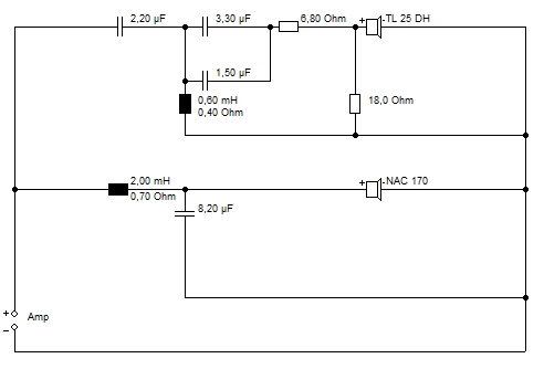

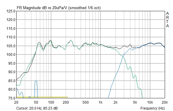

    Bei der Entwicklung der Frequenzweiche mit Boxsim begnügte sich der NAC 170 wie in der VIB Mini mit einer 12dB/Okt. Weichenschaltung, allerdings mit anderen Bauteilwerten. Beim TL25 DH habe ich eine 18dB/Okt. Schaltung realisiert, um den leicht „englischen“ Charakter des HT mit zum Höchstton abfallendem Pegel, etwas auszugleichen. In der Summe ergibt sich ein ausgewogener Verlauf mit einer Trennfrequenz bei etwa 2800Hz. Dazu noch eine aktuelle Messung auf Achse und unter 30° Winkel. Wie bei allen meinen Projekten hab ich auch hier eine neutrale Abstimmung gewählt.

    Klanglich geben sich die Boxen entsprechend unspektakulär, fast schon unauffällig. Tiefste Basslagen fehlen natürlich, doch einen Subwoofer vermisse ich nicht. Und der Oberbass ist sehr schön konturiert. Hier sind meine Topas+8 dünner. Auch in den Mittenlagen lassen die NAC`s nichts auf sich kommen. Die Titankalotten schließen sich nahtlos daran an, sehr schöne Feinzeichnung und überhaupt nicht vorlaut. Ok, die Qualitäten der TI 100 / MHT 12 RS – Kombi meiner Topas+8 erreichen sie natürlich nicht ganz, doch die alten Chassis sind ihr Geld immer noch wert. Mir gefallen sie richtig gut!

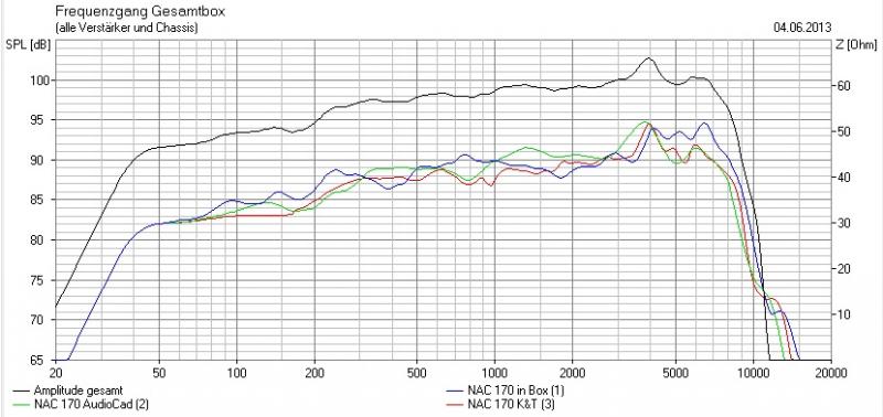

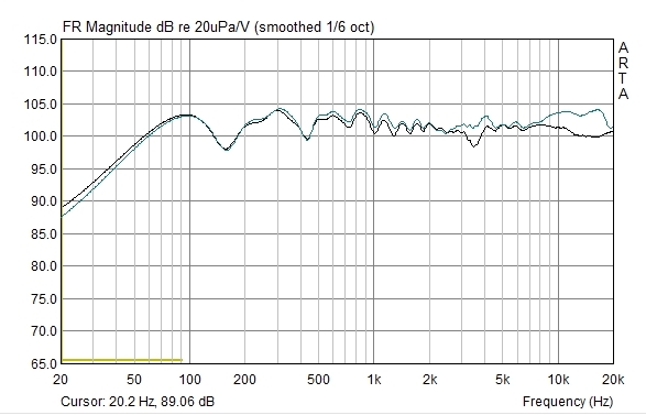

      Hier noch eine kleine Ergänzung:
      Ich habe meine eigene Messung des NAC 170 mit den Daten aus der AudioCad-Datenbank verglichen. Dazu als dritten Datensatz noch eine Messung aus der Klang&Ton 2/94. Damals konnte man sich die Daten aus den Chassistest noch auf Diskette (!) zuschicken lassen. Zufällig hatte ich die von der Ausgabe noch.
      Hier die Simulationen im Gehäuse übereinandergelegt: blau ist meine eigene Messung, wobei der Verlauf unter 500Hz mangels RAR nicht so aussagekräftig ist, grün die Daten aus der AudioCad-Datenbank für Visaton, die ich damals in Boxsim eingelesen habe und von denen UweG hier eine Test-Chassisdatei gefertigt hatte, rot sind die Daten aus der alten Klang&Ton (nur akustische Messdaten verfügbar):
Ansichten: 1837
Größe: 60,8 KB
      Ich denke sogar die ganz alten Chassisdaten sind für eine grobe Simulation zu gebrauchen.
      Grüße Ralf

            Krass, kannte den Hochtöner auch net, alleine von der Messung her könnte man vom F-Gang her auf die DSM25 mit Diffusor schliesen, diese Kalotte hat ihre Resonanz scheinbar über 20kHz, gibts da wo du die herhast noch mehr davon?
