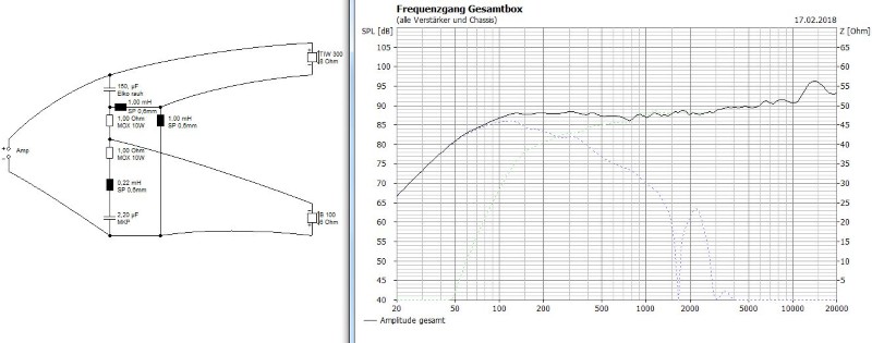

        ich würde mal die neuste simulation hier anhängen, dies ist die variante mit der ich ins rennen gehe, ich habe im kleinen noch einiges geändert, ich werde durch freifräsen der gegenüberliegenden seitenwand den tiw300 versenken, so schaffe ich die angepeilten 16cm breite der box, ...
        den saugkreis habe ich übernommen, der genau bei 7 khz wirkt, in verbindung mit dem 1.5 ohm widerstand. die trennung konnte ich noch leicht tiefer bringen, phase scheint zu stimmen, der maxpegel der box wird leicht über 105 dB liegen, bei 40 hz kann man die box immer noch extrem im bass anheben ohne dass der tiw300 mechanisch schlapp macht. der anstieg des hochtons ab 10 khz ist aus meiner sicht kein problem, ganz im gegenteil, vermutlich komme ich jetzt zum alter wo ich dies wieder gut finde, was anderes ist der 7 khz buckel, wo ich den saugkreis ausprobiere aber nicht weiß ob man ihn benötigt, ich würde den saugkreis schaltbar machen und direkt vergleichen. ich gehe jetzt mal davon aus dass auch nicht jedes chassis an der konstant gleichen stelle das resothema hat, ... vielleicht muss ich den saugkreis auch leicht anders auslegen, ... das werde ich sehen.
        ich probiere immer mal wieder mit einem hochtöner zu simulieren, habe schon die ke25 und den g20sc simuliert, rein aus der simulation heraus sehe ich keinen grund zum einsatz eines hochtöners, ich werde das gehäuse aber so auslegen dass auch noch im nachhinein ein höchtöner drin platz hätte, sprich die b100-kammer wird demensprechend groß ausfallen. aktiv werde ich mal beide versionen probieren, g20sc habe ich zuhause und noch jede menge andere hochtöner-schätzchen.
        der ampitudenfrequenzgang der box macht auch unter winkeln 15 oder 30 grad einen richtig guten eindruck, ... nicht verschweigen sollte man dass ein vier zoll breitbänder sehr viel mehr bündelt als ein zweiweger mit kleiner kalotte, dies sieht man z.b. ab 2 khz in der simulation, ... dies ist aber keine box die man zum zuhöhrer anwinkeln und auf achse hören sollte, denn dann wird sie zu hochtonlastig klingen, die box ist so ausgelegt dass man 15 grad angewinkelt hören sollte.
        der kennschalldruck ist mit 86 dB bei 1khz ausreichend hoch, viele böxchen bei visaton schaffen kaum die 84 dB, im bass und grundton sind es sogar 2 dB mehr bei 88 dB, dies ist durch den tiw300 hoch genug dass man mit kleinem verstärker schon richtig was erreichen kann, ich probiere mal die kleinen class A verstärkerchen mit 2x 50 watt aus, ... mir ist aber schon bewusst dass ohne entzerrung die box bassschwach klingen wird, je nach standplatz der box, ich denke auch dass ohne entzerrung es nicht so richtig funktionieren wird. da gibt es andere welche bassstark wirken, beispielsweise die stella tiw200b80.
        aber jetzt genug geschrieben, demnächst geht es weiter mit werkstattbildern, wenn die tiw300 angekommen sind. einen schwenk in richtung tiw250 wäre auch noch denkbar, das entscheide ich kurzfristig, ...

          Aber Achtung, wenn du dir den F-Gang elektr. ansiehst, trennt die Weiche den TIW nicht wirklich, sondern verliert bis 20kHz nur 7 db. Den FGang den du in der 1. Kartei siehst, ist der des TIW unter 90°. In der Kartei F-Gang Richtungen wird die Auswirkung erkennbar.
          (Die von mir vorgeschlagene Wunderspule machts leider aus)
          lg Burns

            Ich habe zwei weitere Simulationen ohne diese wunderspule.
            Die einfachste Simulation besteht nur aus Kondensator und Spule.
            Info am Rande. Tiw250, gf250 passen ebenso ins Konzept.

                        kannst Du bitte kurz dein aktuelles Weichenschaltbild posten, Danke.

                            hallo, das aktuelle weichenbild verändert sich ständig,
                            um es besser verstehen zu können habe ich es mal umgestellt, ...
