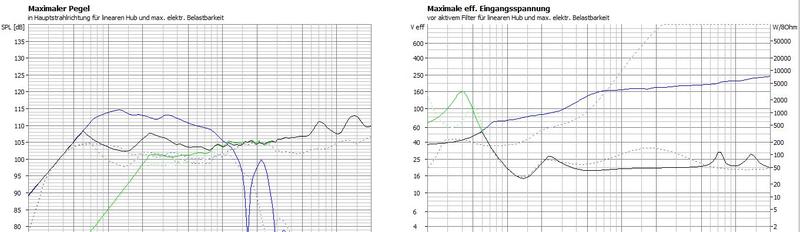

    es gibt auch eine maximalvariante, ... aber erst aus der simulation heraus, ... das wird sicher nicht direkt funktionieren, ...
      • 10992
      zumindest in der simulation habe ich mein ziel erreicht, ... im vergleich zur kleinen stella tiw200b80 ca 5 dB mehr maxpegel im mittel, ... die kleine hat ein besonderes problem im grundton, da schafft die kleine nur rund 100 dB, das ist dem kleinen b80 geschuldet, ... messtechnisch geht leicht mehr aber da macht der b80 schon richtig hub, ... die "mega"stella schafft in diesem wichtigen bereich 5 dB mehr maxpegel.
      im subbass, unter 30 hz kann die große geschlossene variante ebenso 5 - 10 dB mehr, allerdings wollte ich eh nicht so tief im bass entzerren, ... der tiw200 in BR macht richtig druck im bereich zwischen 30 und 50 Hz und zwar genau so viel wie die große, ... im mittel und hochton wieder ist die "mega" wieder deutlich lauter, ...

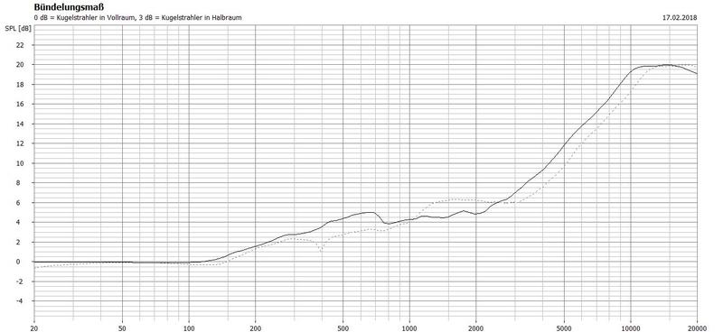

      die große bündelt im oberen mittelton und hochton natürlich prinzipbedingt etwas stärker, ...
      die große hat deutlich mehr kennschalldruck, ...

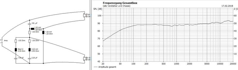

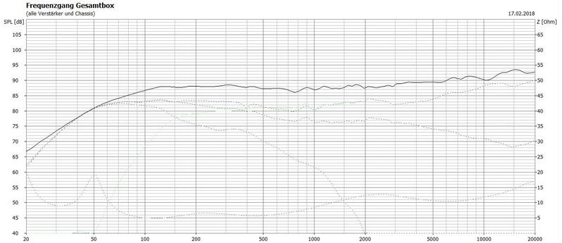

                Timo du hast es selbst schon angesprochen, ich denke auch das der B100 pegelmässig nicht mit dem TIW300 als Seitenbass mithalten kann, passiv wird es fast unmöglich sein die beiden in dieser Beziehung zusammen zu bringen, aktiv wird mehr gehen weil steiler getrennt werden kann, so oder so wird es schwer. Möge es dir gut gelingen.
                  • 10992
                  Ich habe mir extra ein Doppelterminal besorgt. So führe ich beide Chassiskabel nach außen. Wenn es passiv nicht geht dann halt eben aktiv. Habe diesbezüglich alles zum Testen hier. So an die 5 dB lassen sich aktiv durch die steile Trennung noch heraus holen.
                  edit, ich habe es jetzt mal simuliert, meine Aussage von oben muss erst im Realtest verifiziert werden, eine aktive und steile Trennung macht im Maxpegel kaum einen Unterschied in der Simulation, ... das Grundübel ist der b100 der auch oberhalb 250 hz im Pegel limitiert ist! ... aber 105 dB ist immer noch genug um ordentlich die Wohnhalle zu beschallen, ... meine kleine stella tiw200b80 war auch schon ausreichend.

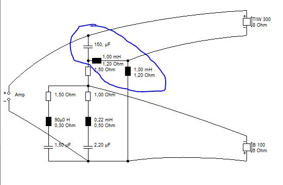

                    thema gf250 oder tiw300: ich bin mir immer noch unschlüssig, in der simulation sind beide mit der gleichen weiche nahezu gleichwertig, ... vom maxpegel reicht auch der gf250 um mit den b100 gleichzuziehen, ... da ich beide treiber da habe wird es spannend wie ich mich dann entscheide, es wird eine bauchentscheidung, ...
                    ich habe nochmals die simulierte weiche angehängt und die minimalweiche kenntlich gemacht, mit diesen drei bauteilen wird gestartet, die anderen werden dann nach und nach zugeschaltet, ... ohne diesen 1.5 ohm widerstand funktionieren die weiteren korrekturen nicht, überbrückt man diesen kann man schön hin- und herschalten
