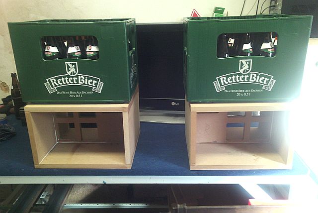

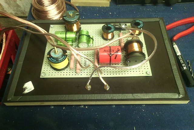

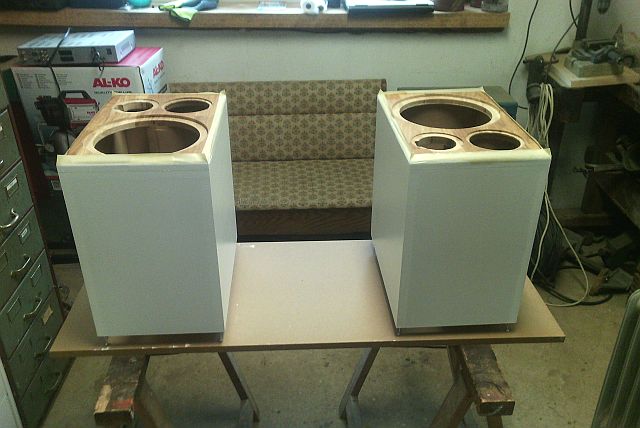

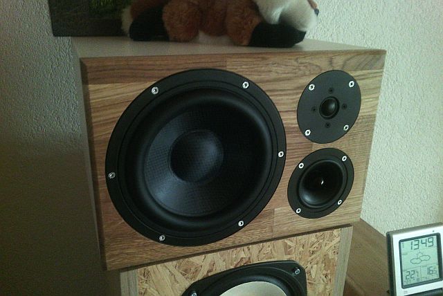

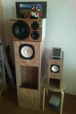

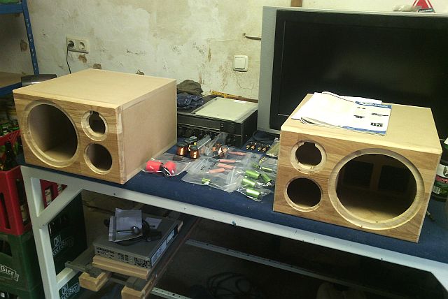

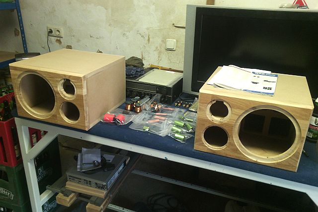

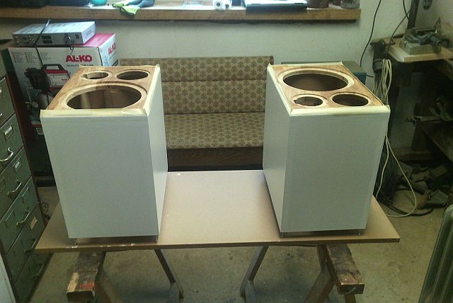

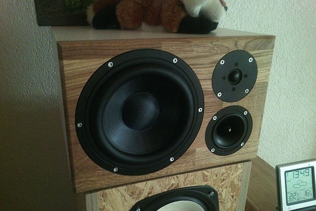

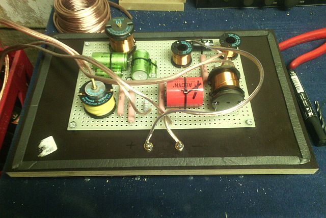

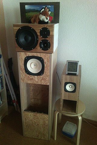

    Klicke auf die Grafik für eine vergrößerte Ansicht  Name: image_34382.jpg Ansichten: 1260 Größe: 55,9 KB ID: 652586​​Klicke auf die Grafik für eine vergrößerte Ansicht  Name: image_34383.jpg Ansichten: 1417 Größe: 63,5 KB ID: 652587 Klicke auf die Grafik für eine vergrößerte Ansicht  Name: image_34384.jpg Ansichten: 1232 Größe: 56,9 KB ID: 652588 Klicke auf die Grafik für eine vergrößerte Ansicht  Name: image_34385.jpg Ansichten: 1195 Größe: 72,7 KB ID: 652589 Klicke auf die Grafik für eine vergrößerte Ansicht  Name: image_34386.jpg Ansichten: 1259 Größe: 39,9 KB ID: 652590 Klicke auf die Grafik für eine vergrößerte Ansicht  Name: image_34387.jpg Ansichten: 1506 Größe: 58,5 KB ID: 652591 Hallo liebe Visaton Gemeinde,
    nach einigen Projekten mit Fostex und Vifa Chassis war es mal wieder soweit etwas mit meinen Lieblingshersteller zu bauen! Ich tendierte nun schon seit längerem zu einer FAST wie die StellaTIW200B80 von Timo oder die Visin B80 FAST von Timmi, wie man auch in so manchen meiner Kommentare lesen konnte.
    Ich entschied mich aber dann doch für die Vision BS, weil ich sie immer schon interessant fand und da der B80 bei hohen Frequenzen eine starke Richtwirkung hat und der G20SC bessere Rundstrahlverhalten aufweist! Bis jetzt konnte ich noch nicht sehr lange Probe hören, einspielen müssen sich die Chassis und Kondensatoren ja auch noch, dafür klingen sie dennoch schon feinzeichnend und druckvoll vor allem beim Metal!!!
    Also mit einem GHP Gehäuse kann ich den TIW200XS nur wärmstens empfehlen! Aber einen Verstärker mit 2x10Watt braucht man da nicht zu versuchen, mit so 82dB wird da nicht all zu viel ... mehr Power! Und noch ein paar Bilder dazu vom Bau und zur Zeit Standort.
    Ich hoffe doch sie gefallen euch so wie mir!

                    zunächst Daumen hoch für die gelungenen Vision BS! Die Optik ist sehr gut, vielleicht würden schwarze Schrauben besser dazu passen.

                      Du meinst bestimmt zu den Hörnern!? Da kann ich sagen die Vision BS ist im Wirkungsgrad zwar einiges schlechter als das Mikro-Horn und die BK208, aber der Rest ist halt völlig ohne Überbetonung der einzelnen Frequenzen! Man kann sagen Klang- neutral in Referenzklassen Niveau leise sowohl als laut!
                      Stimmen sind klar abgebildet und Instrumente kommen natürlich und ohne Verfärbungen an die Ohren, die Tiefen, vor allem die Bassdrum, schön mit kurzem Druck ohne den Rest der Frequenzen zu unterdrücken.
                      Und meine Stube hat 41m², die kleine Boxen mit dem bisschen GHP Volumen hauen genauso rein wie ich es mir erhofft habe! Nur das Rundstrahlverhalten könnte noch etwas besser sein, das schafft man maximal noch mit dem passenden WG für den G20SC! Da soll ja die Chess ganz toll sein! Da ich aber soweit schon seit zwei Jahren fast alles für die Vision BS da hatte, bekam diese den Vortritt.
                      Jetzt hat ja noch Jemand die Chess mit dem B100, anstatt des G20SC in Planung mal sehen was da rauskommt?!
                      Ich habe mit den Vision BS echt etwas gebaut was mich fast komplett zufrieden stellt, jetzt ist nur noch das Rundstrahlverhalten gefragt für eine größere Hörrunde
                      oder auch mal aufstehen und Headbangen!
                      Aber bloß keine PA, der TIW200XS ist da einfach fast unschlagbar!
                      Leider habe ich den W250S noch nie gehört, in der Chess zum Beispiel, bis jetzt habe ich von kaum Jemandem gehört der sie nachgebaut hat!
                      Die Vox 200 light war leider nicht so ganz meins die sind jetzt bei meinem Schwager!
                      Ich muss aber immer wieder sagen Hörner haben zwar etwas betonte Mitten zumeist, aber die Faszination lässt mich nie los! Vor allem die Mikro-Hörner von 1999, dachte zuerst nicht das Zwei Wege so gut klingen können wie Breitbänder! Vielleicht weil auch etwas diese Überbetonung fehlt, aber die BK208 hat seine Vorzüge bei Stimmen, den Tiefen auch, und feinere Höhen. Vor allem das Rundstrahlverhalten ist sehr breit für einen 20cm BB! Tja alles hat seine Vor- und Nachteile!!! Man muss halt sein eigenes Optimum finden ... alles sehr individual nun mal sogar das Hören!

                        Wenn die so klingen, wie sie aussehen, dann klingen sie bestimmt sehr gut !
                        Toll gemacht. Saubere Arbeit.
                        Wie schon erwähnt wurde von Yves, wegen den schwarzen Schrauben. Ich finde, die silbernen Schrauben haben auch einen interessanten Effekt auf den schwarzen Chassis. Oder auf den Mittel und Hochton schwarze, beim Tiefton die silbernen Schrauben.

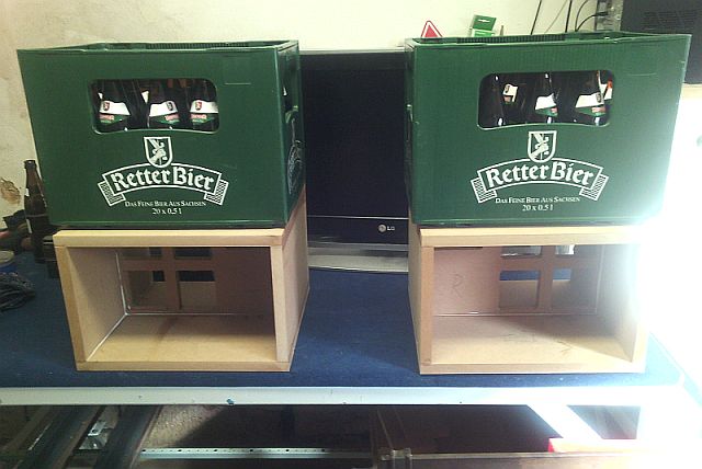

                        Und jetzt weiß man auch , wofür volle Bierkästen gut sind .
                        • Silencer
                          • 13.07.2003
                          • 731
                          Mir gefällt der Effekt der silbernen Schrauben! Nur hinten hat es mir teilweise das MDF auseinander getrieben, dadurch sind ein paar hässliche Risse noch da, obwohl ich schon vorher die Risse geleimt hatte, aber es trieb dann wieder auseinander!
                          Die Bierkästen waren ein paar Tage später leer dank gewisser Dauergäste!

                            Deswegen habe ich innen einen Rahmen drin, da gehen die Schrauben quer durch und natürlich entsprechend vorgebohrt. In eine Stirnkante einer MDF Platte möchte ich nicht schrauben.

                              Vorgebohrt hatte ich die Löcher alle, nur die an den Ecken hätte ich gleich schräg in der SW schrauben sollen, das ging wesentlich besser nur half es bei den Rissen halt dennoch weiter!
                              Die Risse werde ich mal noch füllen und ein wenig über lackieren. Fragt sich nur wann sich dafür Zeit findet.
