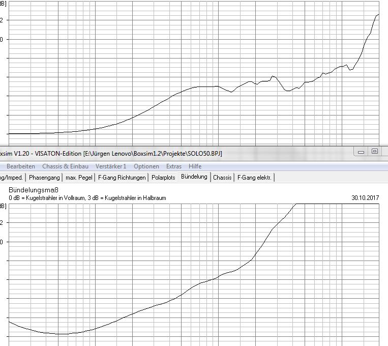

          Die Ursache für das "nicht so gut gefallen".
          Der B 80 wird herausgenommen, bevor er bündeln kann und die G 20 bündelt erst ganz oben im Frequenzbereich.
          Die zwei Boxen klingen dadurch völlig unterschiedlich. Wahrscheinlich sind auch die Frequenzgänge sehr unterschiedlich. Entweder man mag es oder nicht.
          So in etwa:

            Ja! Wie gesagt subjektiv ist es nur so. Die VisionBS klingt sehr gut, braucht aber dafür halt auch mehr Leistung im Hintergrund und daher beim direkten umschalten auch erst einmal immer der Dämpfer!
            Hatte heute früh mal Trivium drüber laufen lassen und den Pegel schön übertrieben, halten sehr viel aus und wenn ich sie noch weiter auseinander stelle und einen gewissen Wandabstand einhalte sollte das Ganze wohl noch runder klingen!
            Und beim Breitband mag ich halt den natürlichen, räumlichen Klang! Weil nun mal alles aus einen Membran kommt! Keine Laufzeitunterschiede und perfekter natürlicher Klang, weil alles von einem Punkt! Daher wohl auch meine Vorliebe für BB-Sound und wenn dann die Höhen auch noch passen wie bei Fostex alles fast perfekt, meist braucht halt der Tiefton Unterstützung! Und deswegen mag ich vielleicht auch noch Zwei-Wege die Höhen bekommen mehr Aufmerksamkeit und die Tiefen mehr "Nachdruck".
            Du bist aber bei der Bündelung vom B200 ausgegangen, da ich diesen schon lange mit dem Fe206en vergleichen konnte kann ich sagen: Der bündelt erst wesentlich später und da die Höhen so stark sind sollte man sie gar nicht auf die Hörposition ausrichten und somit kann auch ein "breites" Publikum den großteils selben Klang genießen. Will mich da aber nicht streiten! Habe halt die Solo100 und die BK208 lange genug vergleichen können!

              Ja, ich habe den B 200 verglichen und schrieb deshalb auch "in etwa". Die Tendenz wird aber stimmen.
              Die Solo 50 hatte ich auch mal gehört, das direkte ist schon beeindruckend, aber sonst überzeugte mich da nix. Ist aber völlig subjektiv. Nach den Richtlinien der Tonmeistertagung ist weder der Fostex noch die Vision innerhalb der Norm.
