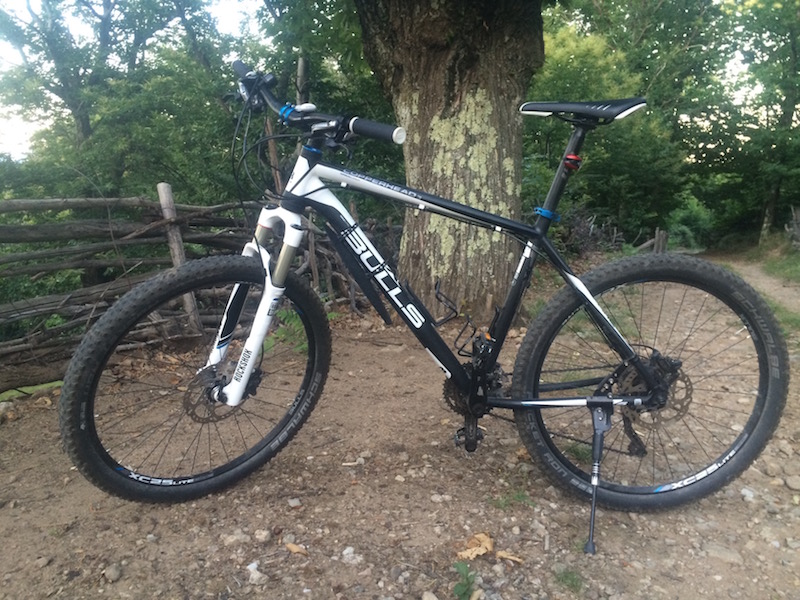

                                Oh, da kann ich mit.:-)
                                Bulls Copperhead 3

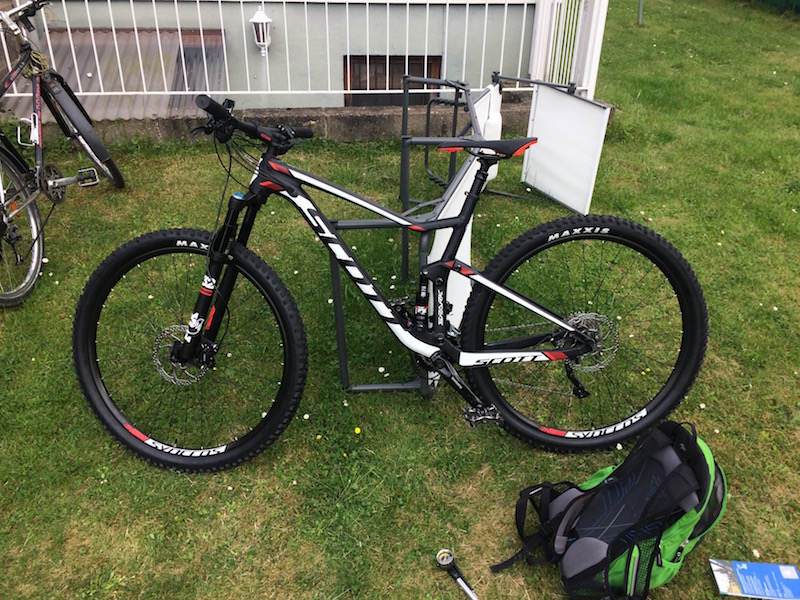

                                SCott Spark 950
