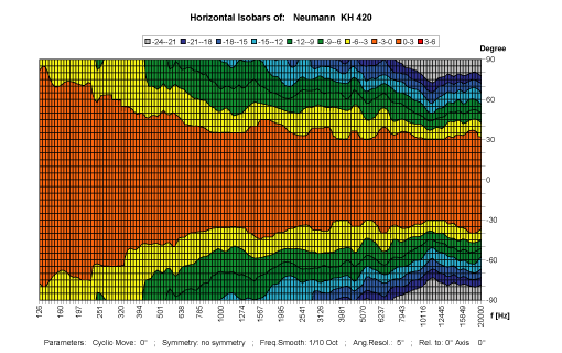

      So was?
      • Reim
        • 29.06.2001
        • 1507
        Genau, so könnte ich es mir vorstellen, jedoch habe ich keine Möglichkeit das Isobaren Diagramm in der Form zu messen.
        Ich behelfen mir, indem ich den Frequenzgang 0-15-30 Grad horizontal und vertikal in verschiedenen Microhöhen messe.
        vom Reim
          • 28845
          Das sollte auch reichen, wobei ich horizontal für wichtiger halte, weil das den Stereoeindruck darstellt. Mit Boxsim kann man diese Sonogramme wunderbar darstellen.

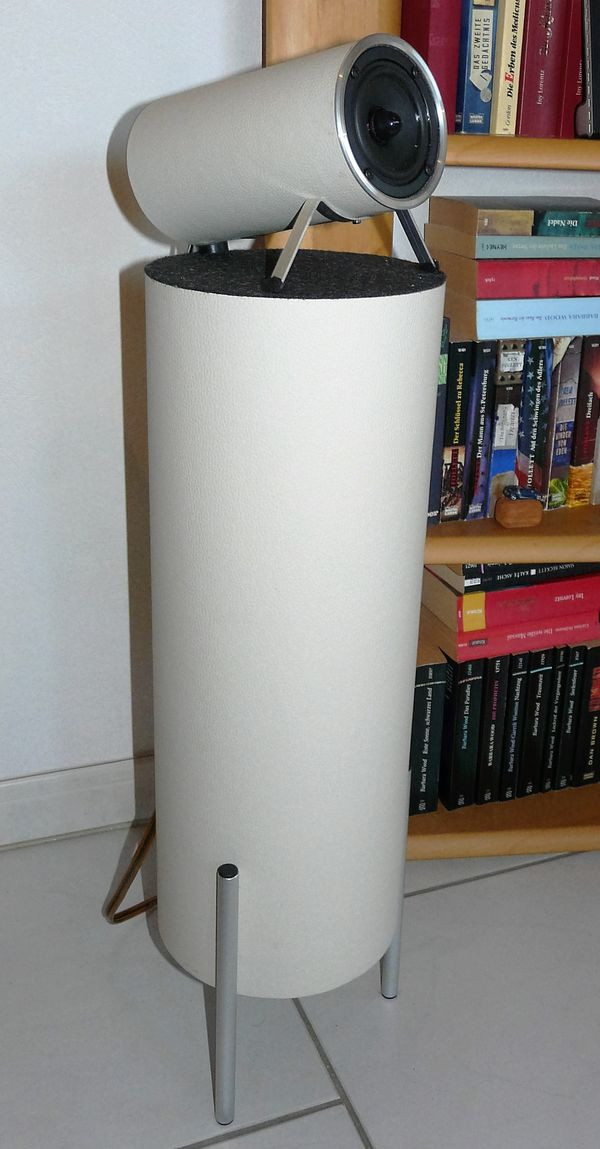

                heyho Reim, Glückwusch zu deinem Projekt.
                Ich bin seit meiner R2D2 auch auf der Linie, Breitbänder im FAST möglichst ohne Schallwand, geblieben.
                Beim Bass bin ich allerdings beim Standlautsprecher, ich sag mal über 50cm , davon weg das Chassis an einem Ende zu plazieren.
                Ich habe die Erfahrung gemacht das mit Chassis und BR Port jeweils so auf 25-30% der Gehäusehöhe der Resonator deutlich effektiver ist und stehende Wellen im Gehäuse kaum Relevanz erreichen.

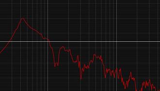

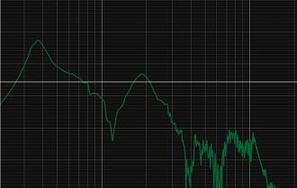

                  In der Ursprungsdatei waren alte Treiberdateien geladen, nebenbei habe ich noch etwas herumgebastelt.

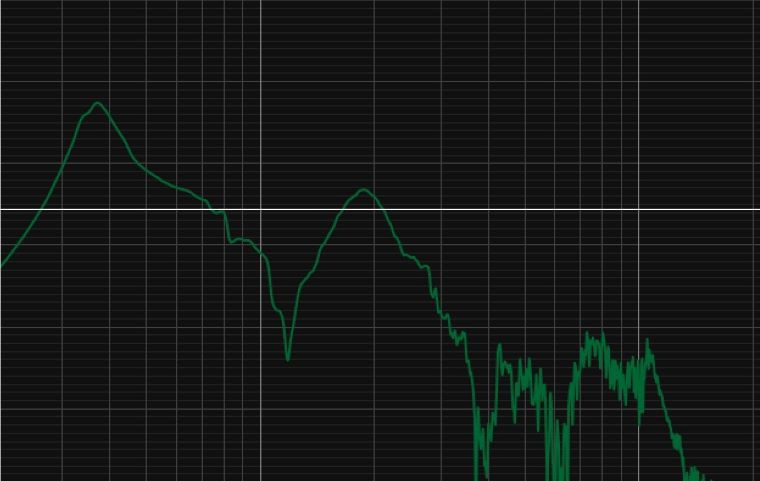

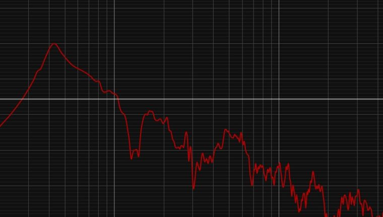

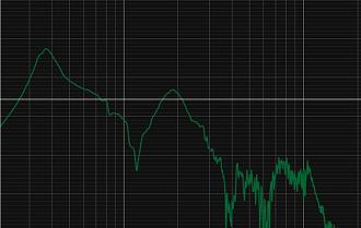

                      heyho Reim,
                      ich messe außen am BR Port. Im Anhang mal zwei Beispiele am gleichem Gehäuse und gleicher BR Port Lage. Allerdings war der AL130 etwas anders abgestimmt, 5% als FAST, 25% als 2 Wege.
                      Bei der 5% Lage hinter dem Chassis und unter dem BR Rohr bedämpft (100% nach Visaton) , bei der 25% Lage nur oberhalb des Chassis , stärker bedämpft, so um die 200 %. Klicke auf die Grafik für eine vergrößerte Ansicht
Ansichten: 422
Größe: 78,1 KB
ID: 721642 Klicke auf die Grafik für eine vergrößerte Ansicht
Ansichten: 398
Größe: 72,1 KB
