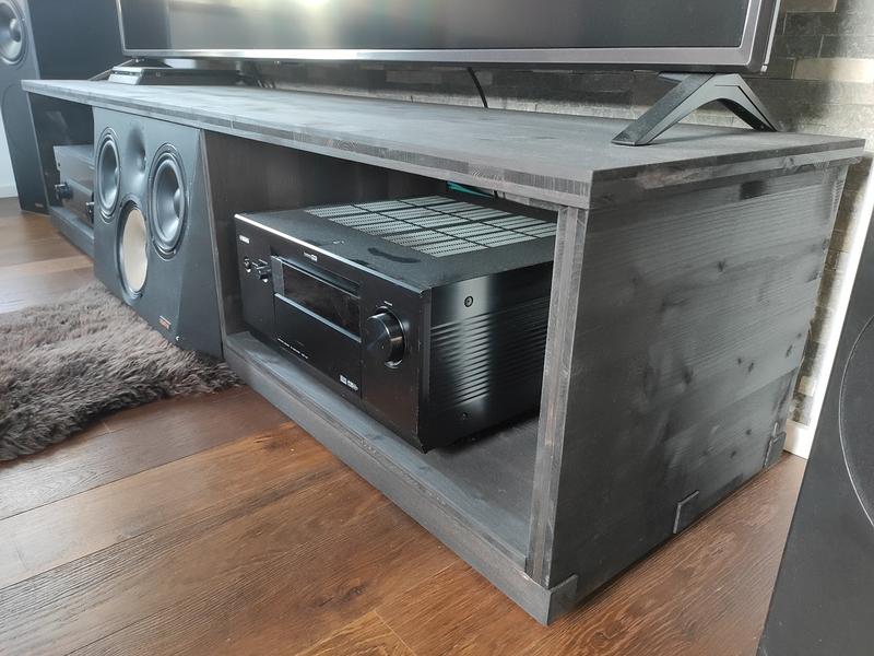

                    Es gibt wieder ein Update
                    Nun steht hier ein 86 Zoll LG TV. Der 11 Zoll Sprung macht sich nochmal durchaus positiv bemerkbar Das Monster verlangte allerding nach einem neuen TV Borad da das alte zu schmal für die Füße des 86er war. Ich habe eine relativ einfache Konstruktion aus Fichte 3-Schicht Platten in 27mm gebaut (alles nur verleimt ohne Schrauben). Unten dienen 3 Vierkantleisten in 40x40 als Basis. Das Ganze steht auf 6 Möbelrollen. Als Finish wurde es schwarz gebeizt und danach mit Leinöl versiegelt. Die Materialkosten für das Bord lagen bei ca. 130,- Euro.
                    Das wird hier das letzte Update sein, denn für Anfang 2021 steht ein Umzug an Dann wird es nur noch eine Stereo Wohnzimmeranlage geben für den TV und Musik und dazu noch ein kleiner Heimkino Raum. Ich werde dafür dann entsprechend neue Threads starten
                    Grüße Nils

                      Heute morgen unterwegs im Auto habe ich noch an Dich gedacht.
                      Was ein Teil...
                      Der ist ja gar nicht mehr vorziehbar, hehe.
                      Welche Lautsprecher werden dann im Stereo werkeln, schon eine Idee?
                        • 15.02.2012
                        Doch ist er ganz easy samt ganzen Board und Center Der Yamaha kann ja 2 Setups einmessen, hab ich aber noch gar nicht gemacht...
                        Ja für Stereo hätte ich gern 2 Solo 20 und einen Ripol Sub als Couchtisch
                        Vielleicht noch eine Solo 20 als Center, aber da ist die Frage ob das überhaupt sinnvoll wäre, da dieser dann ja wieder ziemlich nah am Boden stände und ich keine Front Presence mehr zum "liften" hätte.
