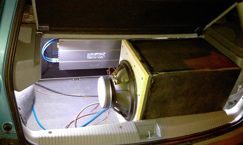

    Die Endstufe dürft für den W130X grad noch ausreichen
      • 5855
      Ja, 420 Watt an 4 Ohm bei 13,4 Volt Spannung. Ginge aber nicht, ich habe nur eine 60 Ampere Sicherung in der Zuleitung.
      Sollte gerade reichen.
      http://amp-performance.de/1139-Helix-Dark-Blue-5.html
        • 15.02.2012
        Naja die 60A sollten aber locker für mehere W130X an der Endstufe ausreichen
          • 5855
          Diese Woche hatte ich einen Monacor SPH 300 TC vor ein T25.50 Gehäuse geschraubt (auf Hilfsbrett, welches auch den BR Kanal schließt) und im Kofferraum spazieren gefahren. Aber nur einen Tag.
          Erstens war kein Platz mehr übrig, der rutschte auch in den Kurven fröhlich hin und her.
          Durch die größere Fläche konnte der zwar locker mehr Pegel machen, aber der W130x spielt wesentlich präziser und wurde abends sofort wieder hinter dem Beifahrersitz angeschlossen. Den W130x Sub müßte ich mal im Kofferraum plazieren, ob es am Ort gelegen hat. Hinter dem Sitz geht es jedenfalls super. Ein tolles Chassis.
          Ein Bild gibt es auch noch.
          Andere Kandidaten wären noch GF250 und TIW200xs in 30 liter CB.

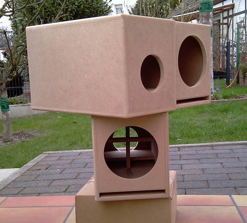

            Vor Monaten habe ich mit einem Bekannten wegen Sub im Wohnmobil gesprochen. Jetzt hat er den W130X Sub mal ausprobiert, jetzt braucht er 2 Stück.
              • 5855
              Da habe ich mir gedacht, baue einen mehr, bist eh gerade dabei.
              Da kommt eine Frage, ob ich nicht einen mehr bauen kann.
              Also ist das Reserve Ding direkt wieder weg. Wollte doch mal 2 im Auto probieren, 4 Ohm hätte was, die Endstufe würde sich ein bischen freuen.

                Er hat wieder zugeschlagen
                Hast du ein Paralleluniversum gefunden in das du dein zweites ich immer rüberbeamst? Bin froh wenn ich mal ein Gehäuse soweit bekomme um tatsächlich mal wieder Chassis reinzuschrauben und du hast hier einen nach dem anderen raus.
                  • 1173
                  Komm, gestehe - copy / paste in photoshop
                    • 5855
                    Nö, kein Paste and copy.
                    Auch kein 3D Drucker und MDF Staub, auch wenn ich davon was hätte
                    Die Gehäuse sind alle weg
