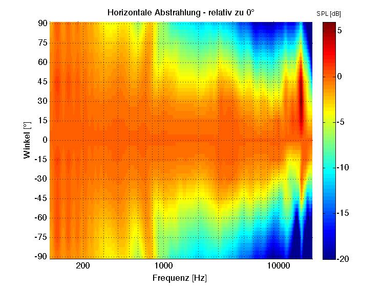

        Die Sonogramme sind nicht sehr aussagekräftig, da sieht man bei Visaton mehr.
        Ja die sind ein wenig murksig. Zum einen die fehlenden Linien zum anderen die starke (15°) Rasterung.
        Hat Visaton selbest Sonogramme von der Studio2 veröffentlicht?
        Ich kann natürlich auch die Daten versuchen noch ansprechender dazustellen,
        im einfachsten Fall als csv nach Arta tragen und das damit machen,
        aber ich glaube, dass das 2D Diagramm mit den Kurven so und so aussagekräftiger ist.

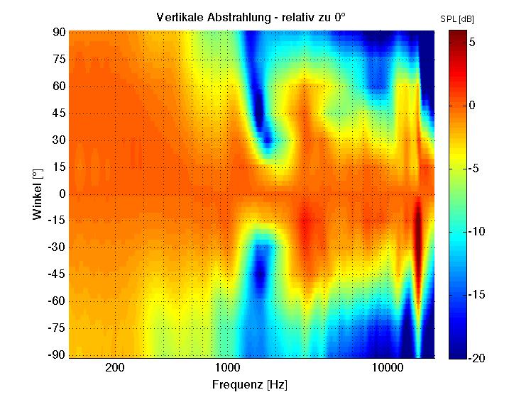

        Vertikal kann man die Abstrahlung verbessern, wenn das WG eingefräst wird und der Al 130 näher kommt.
        Hab ich mir auch überlegt zu Beginn, aber dann muss man die Außenabmaße anpassen damit die Optik stimmig wird.
        Das wollte ich jetzt auch nicht, daher hab ich mich dagegen entschieden.

        Allerdings haben die immer einen 3dB-Bereich in einer Farbe zusammen gefasst.
        Damit kann man besonders im Bereich zwischen 0-30° ein bisschen was verstecken.

            Sodala, das mit dem Sonogramm hat mich nicht ganz in Ruhe gelassen.
            Ich kann die Boxen zwar im laufe der nächsten paar Tage nicht neu vermessen
            (bzgl. vermutetem Setup-fehler) aber ich kann die Daten schöner dastellen.
            Daher nun mit Raster und interpolierten Zwischenwinkeln.
            @walwal
            Ich muss ja ehrlich sagen, dass mir die grobe 6dB Rasterung nicht so exakt erscheint.
            LG Jakob
