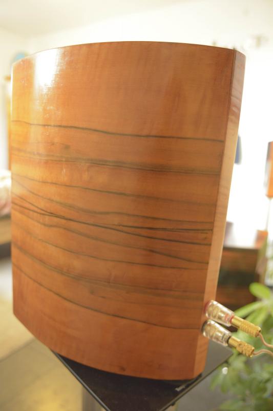

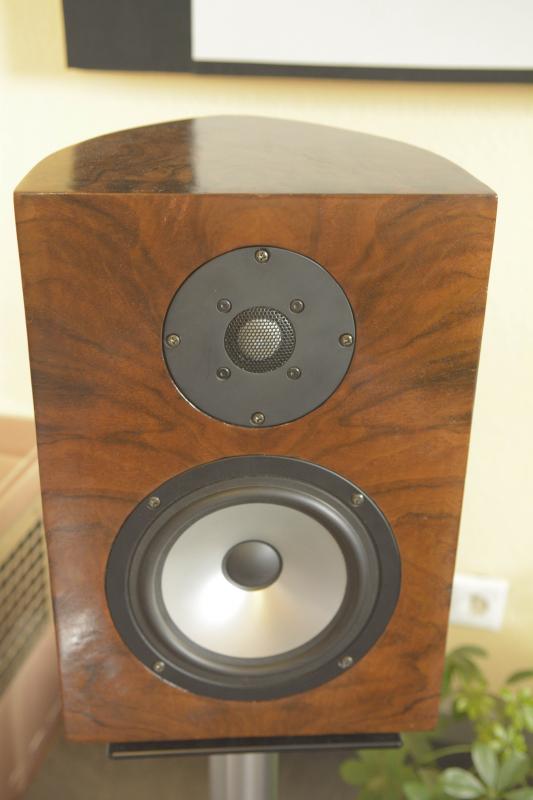

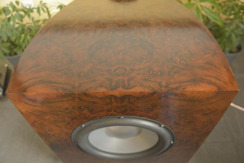

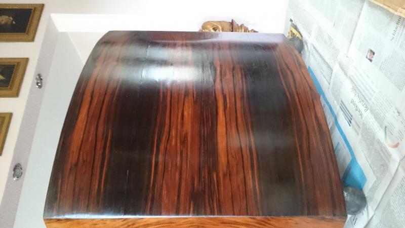

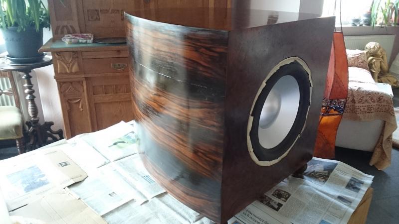

    Bijou 170

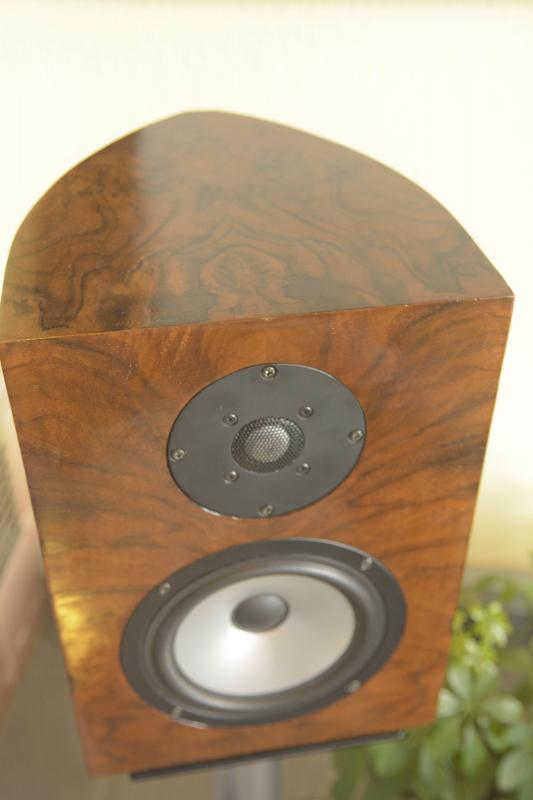

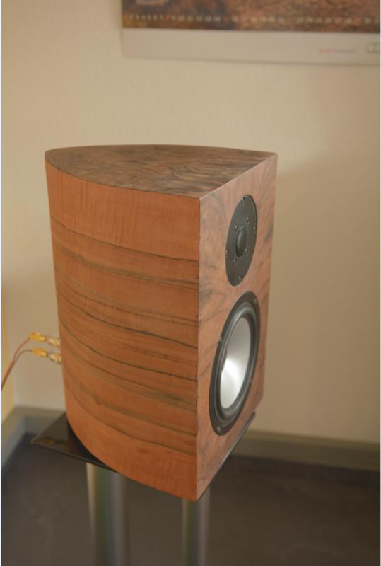

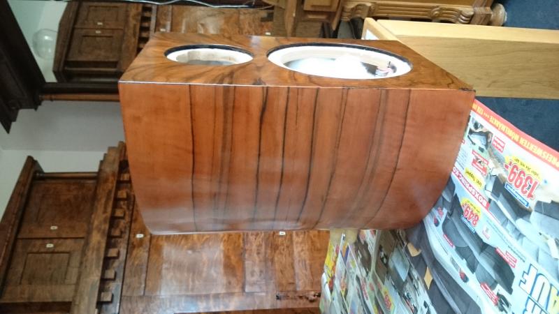

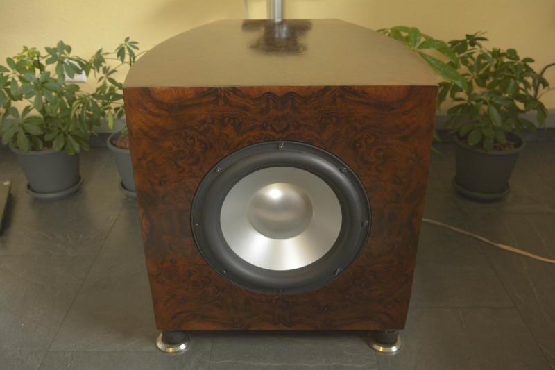

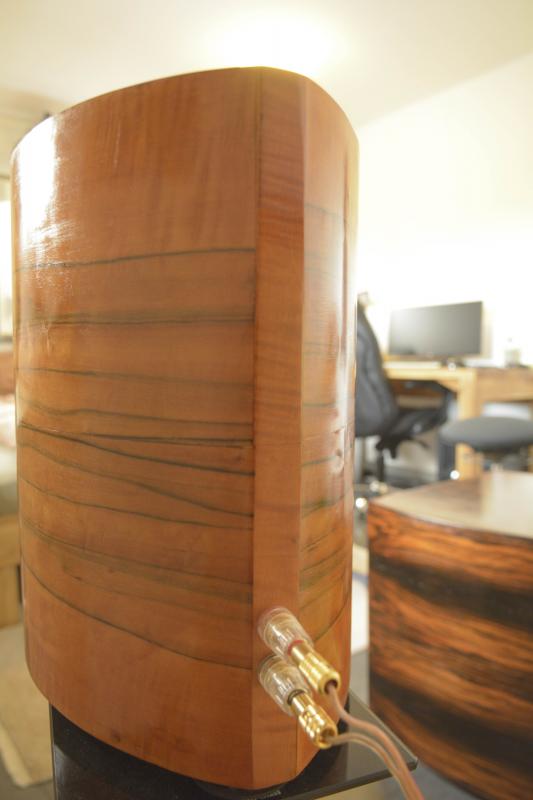

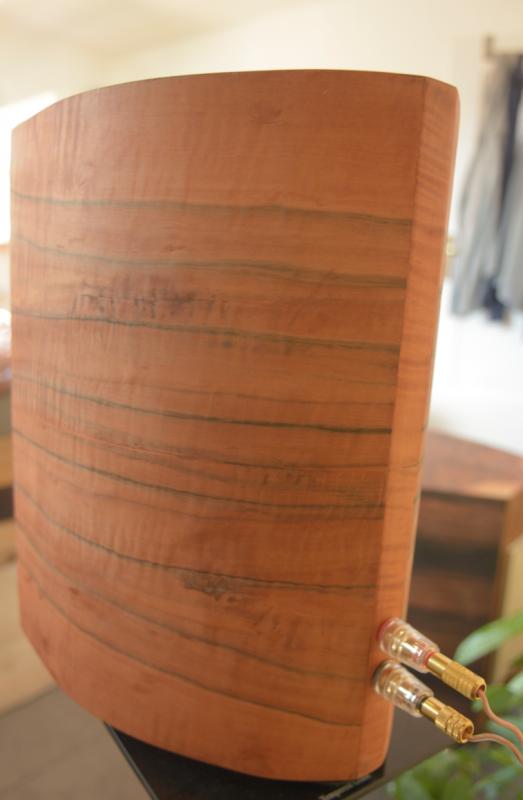

    Fertig - bis auf den Schlellack; der kommt am Wochenende:

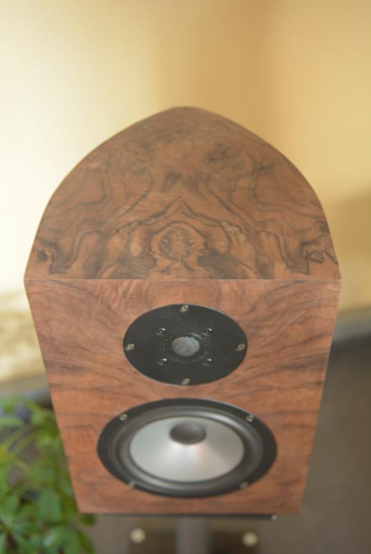

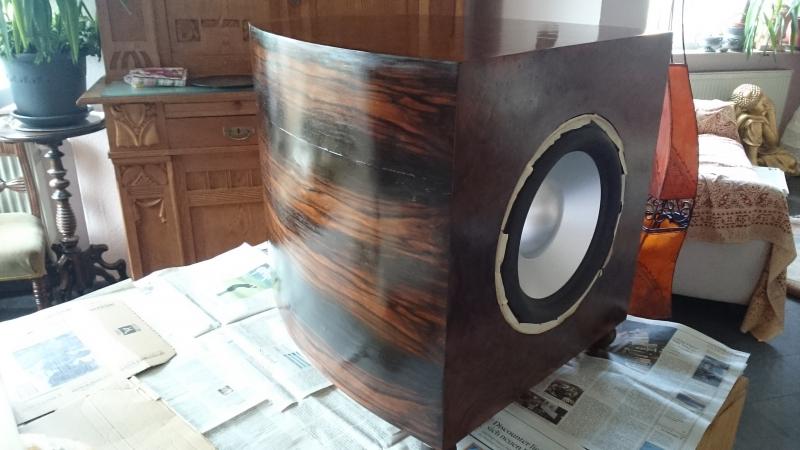

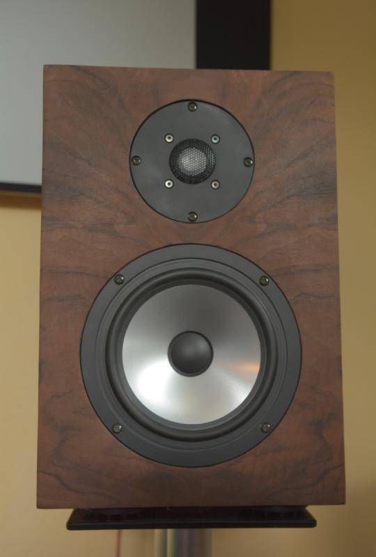

    Hier noch eine Rückansicht, das Furnier ließ sich super bügeln!

      Tach Paddi,
      sehen toll aus. Was für Furnier hast du verwendet und mit welchem Klebeband hast du gefügt? Bei der Bügelmethode ist mir nämlich bislang immer das Furnier an der Fügestelle aufgegangen...
      • PaddiTheInsane
        • 07.07.2015
        • 48
        Danke
        An den Seiten indischer Apfelbaum (Tineo) und Front + Decke Nussbaum Maser.
        Gefügt habe ich nichts. Vorab das schönste Furnierbild gesucht und dann das ganze zurechtgeschnitten und vierfach gespiegelt. Einfach einen Streifen nach dem anderen aufgeklebt.
        Ich hoffe das hilft, würde mir nicht den Aufwand mit dem Klebeband fügen machen. (bei mir ist es nie auseinandergegangen) Ist aber auch stark vom Furnier abhängig (Stärke; Maserung; ätherische Öle)
        Am besten geht es zu zweit und einer beobachtet das Furnier das es nicht verrutscht.

          Wie ging das mit der Montage der Polklemmen? Ist ja sehr eng von den Seiten.
          Ich hatte mal eine Strebe genau so sitzen, dass ich später nur noch sehr mühsam die Mutter anziehen konnte, d. h. passende Langnuss über das eingelötete Kabel hin rutschen lassen und dann mit einer gebogenen Zange anziehen.
          • PaddiTheInsane
            • 07.07.2015
            • 48
            Ja das ist in der Tat bei mir auch unpraktisch. Habe dann zusätzlich von der Innenseite mit einem 30mm Bohrer Platz geschaffen um die Mutter anziehen zu können. Musste natürlich dementsprechend lang sein damit es durch den Ausschnitt ging.

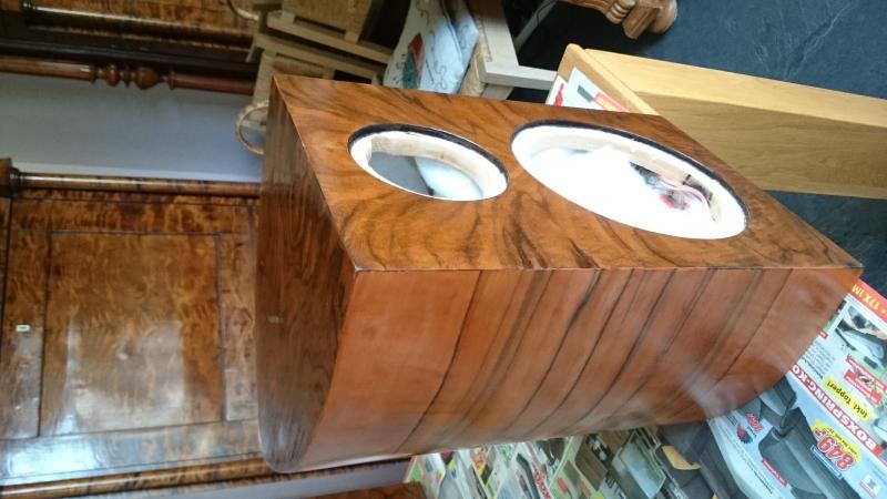

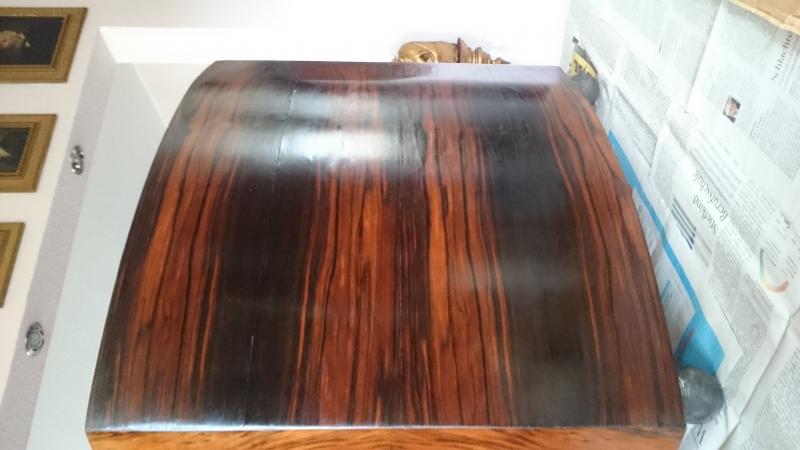

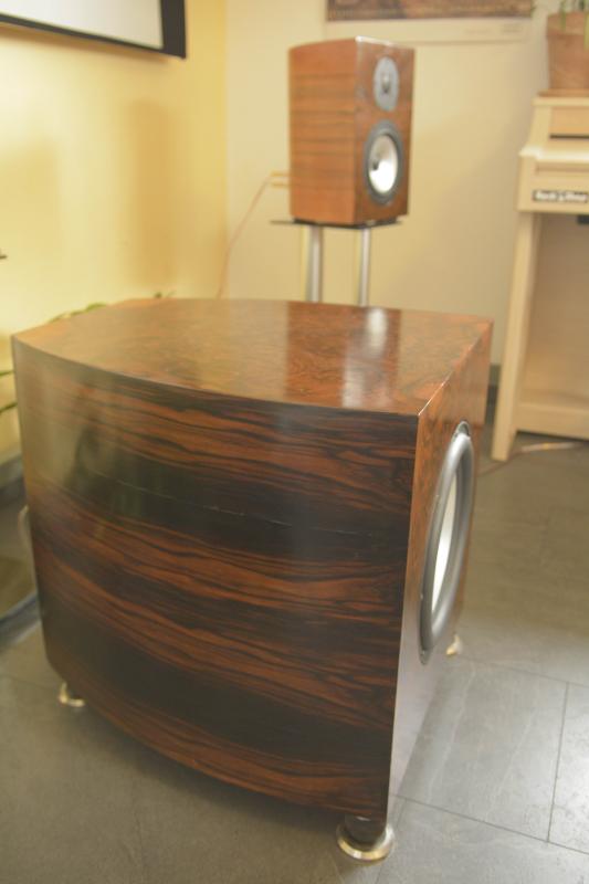

              Auf den Bildern sieht man die ersten 10 Schichten, inzwischen bin ich bei circa 35 Schichten im Schnitt (die Bilder nur mit 10 Schichten!):

              Ich finde es sieht Spitze aus; inzwischen ist es sogar noch spiegelnder,kontrastreicher und glasiger
              • PaddiTheInsane
                • 07.07.2015
                • 48

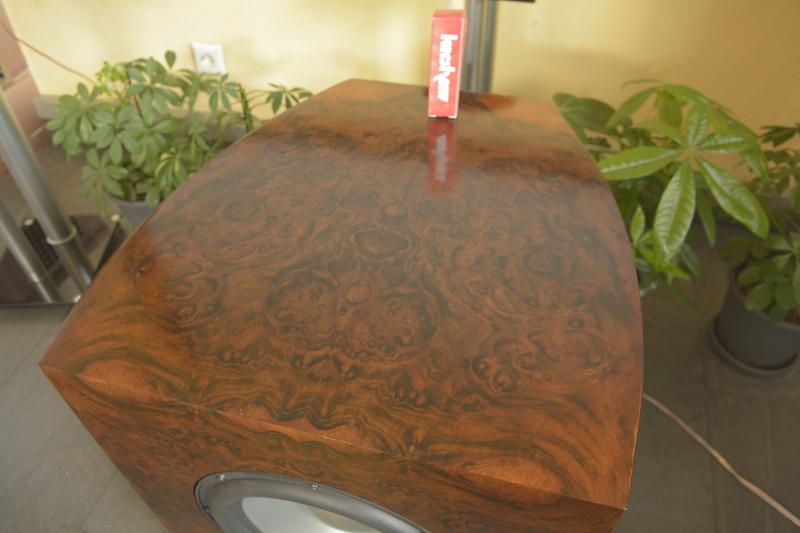

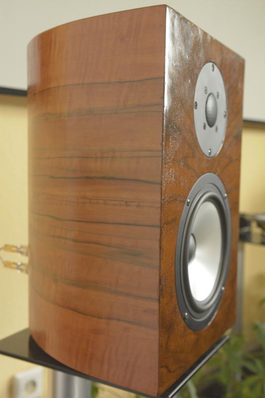

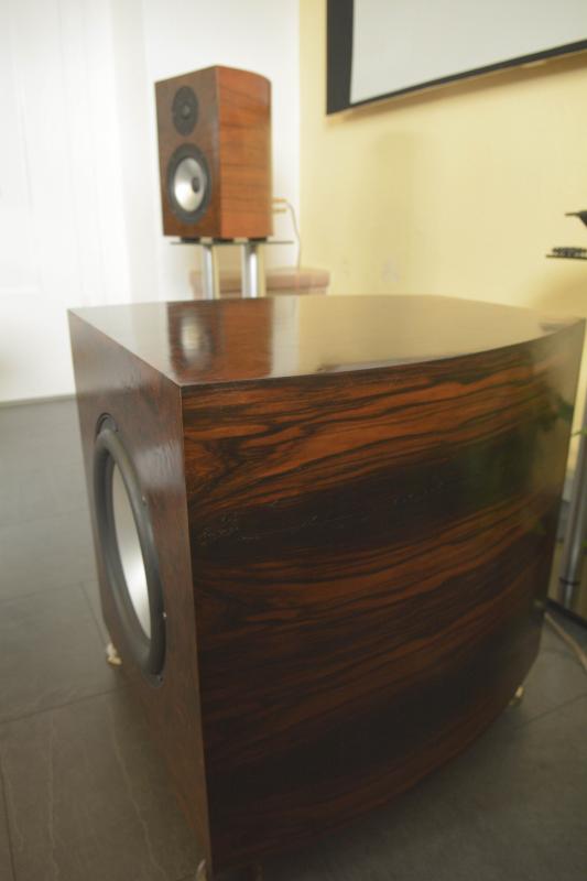

                Fertig poliert!
                Inzwischen sind die Mains und der Subwoofer fertig poliert, das Ergebnis ist echt Spitze wie ich finde
                Nach etwa 50-60 Schichten wurde es sichtbar nicht spiegelnder und ich war mit dem Ergebnis total zufrieden.
                Theoretisch müsste man noch mit Spiritus auspolieren, bei mir sind nur kaum Schlieren zu sehen deshalb lasse ich das vorerst.

                              Makassar Furnier kann ich übrigends wegen seines hohen Ölgehaltes nur eingeschränkt empfehlen. Ebenso ist es sehr fasrig und spröde.
                              Da lies sich sogar das Nussbaum Wurzel Maser Furnier besser verarbeiten!
