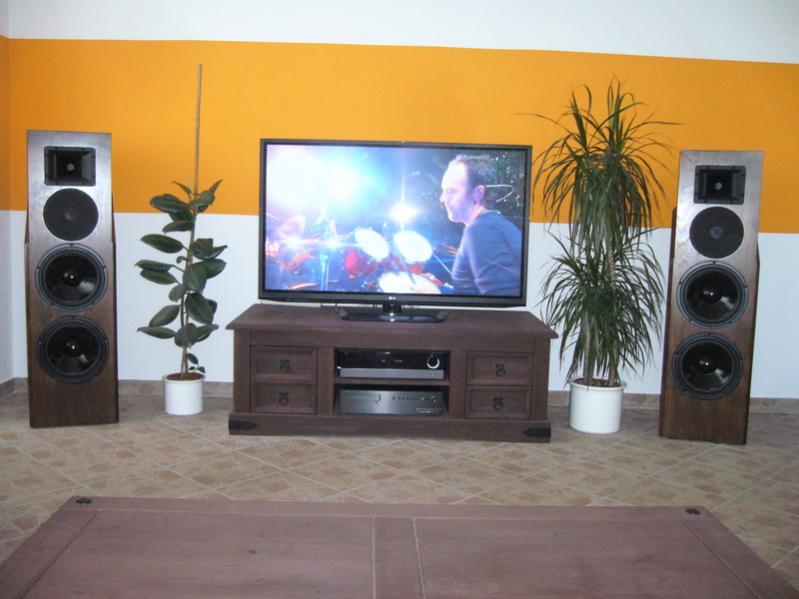

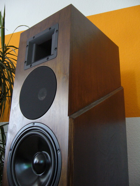

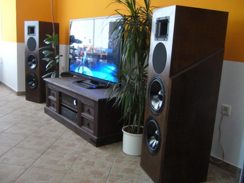

    Hallo!
    Das hier sind die neuen Fiesta 25 für mein Wohnzimmer.
    Nachdem wir letztes Jahr in Haan zum Probehören waren (vielen Dank nochmals für den Service!), standen zwei Kandidaten zur Wahl: Pentaton und Fiesta.
    Uns haben beide sehr gut gefallen, die Entscheidung war nicht leicht.
    Die Box ist aus 18mm Birke Multiplex gefertigt und mit Lasur Geschmacksrichtung "Nussbaum" bearbeitet.
    Gruß, Thomas
  • andik
    Der Kampfkeks hat wieder zugeschlagen
    Wie gefällt dir die Box akustisch? Zufrieden? Sind die W300S Subs jetzt arbeitslos?
    • kampf-keks
      • 26.09.2004
      • 407
      Die Box habe ich ja bereits in Haan gehört, der Klang in meinem Wohnzimmer deckt sich ungefähr mit dem, was ich (meine) beim Probehören gehört zu haben.
      Mir kommt es nicht auf jedes Detail an, ich höre Musik um Spaß zu haben - und dafür ist die Fiesta gut geeignet. Diese Box schiebt ganz ordentlich.
      Die Subwoofer haben keineswegs ausgedient, sondern ziehen zusammen mit den 5x V20 in mein Kino ein, so es denn irgendwann fertig wird

        Die Fiesta 25 sehen toll aus. Sind bestimmt sehr dynamisch und druckvoll im Klang. Passen auch gut zu dieser dunklen Truhe. Jetzt müssten nur noch die Blumen links und rechts gleich sein Vielleicht auch in Antik
        Komischerweise zeigt mir der Internetexplorer unter Windows 7 nie direkt die Fotos an. Liegt es an der Visatonseite? Beim Browser 7 der Telekom @ Firefox funktioniert es . Oder liegt es daran, das zur Zeit anscheinend alles mögliche umgestellt wird wegen Win 10? Keine Ahnung.
        • andik
          Das mit den Bildern ist schon Jahre lang so, warum keine Ahnung, einfach Firefox dann gehts. Ja, die hier strahlen eine gewisse Macht aus, wie eine konservative, robuste Standbox schon immer konnte. Mir gefällts.
          • kampf-keks
            • 26.09.2004
            • 407
            Es ist in der Tat eine Box zum laut hören.

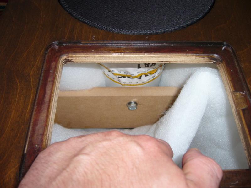

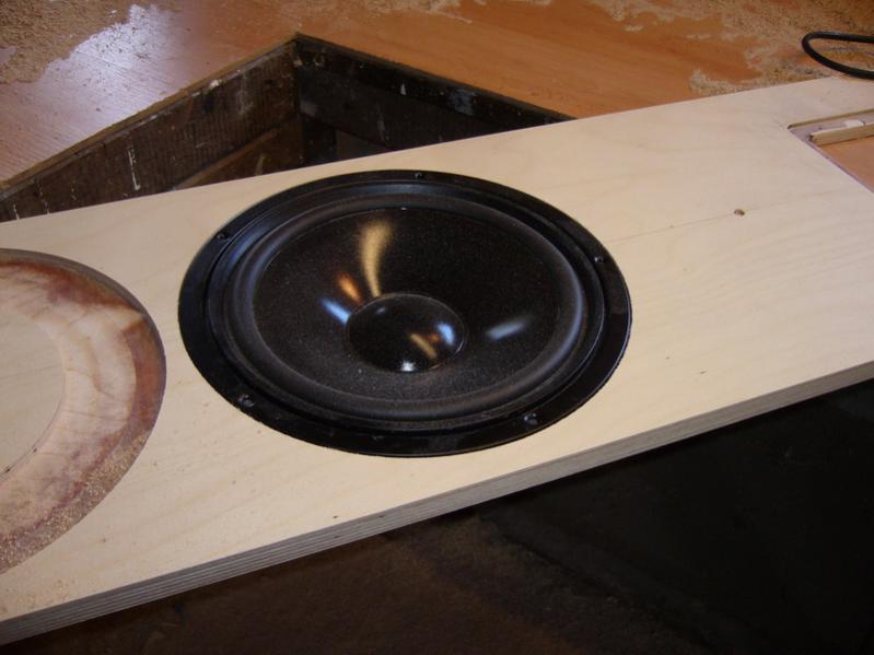

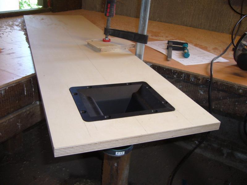

                        Das wichtigste wurde vergessen.
                        Gruß, Thomas
                        • kampf-keks
                          • 26.09.2004
                          • 407

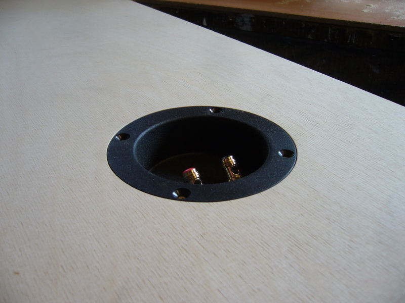

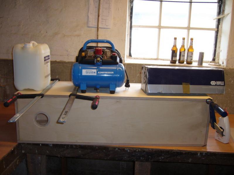

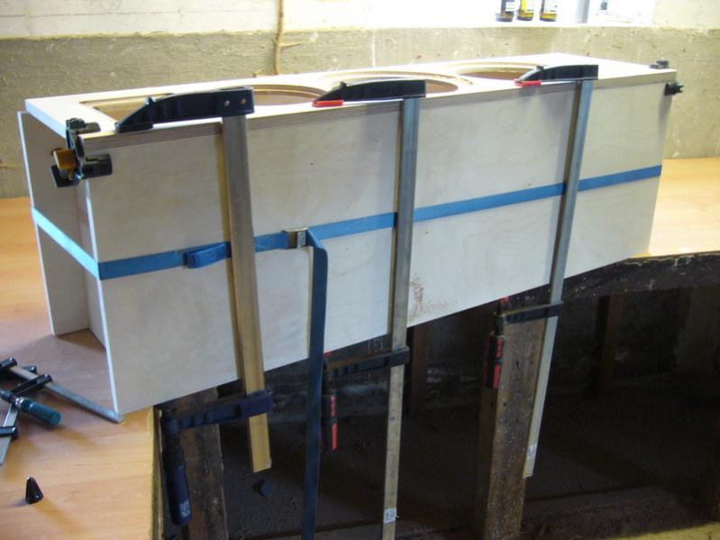

                          Bilder vom Bau 1.0
                          Gruß, Thomas

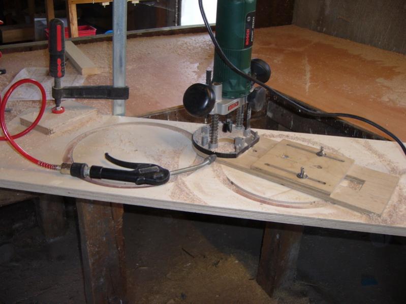

                          • kampf-keks
                            • 26.09.2004
                            • 407

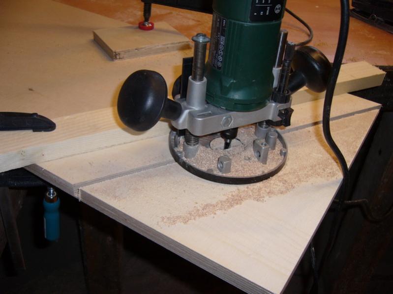

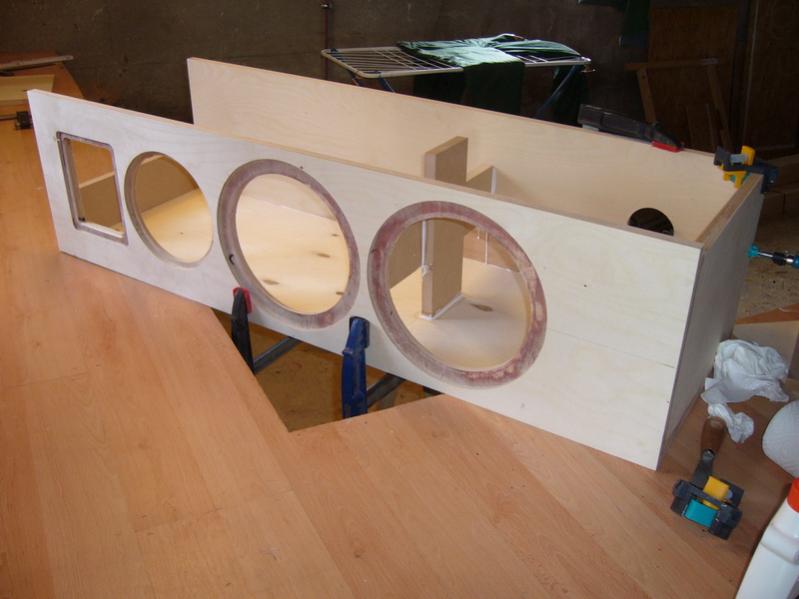

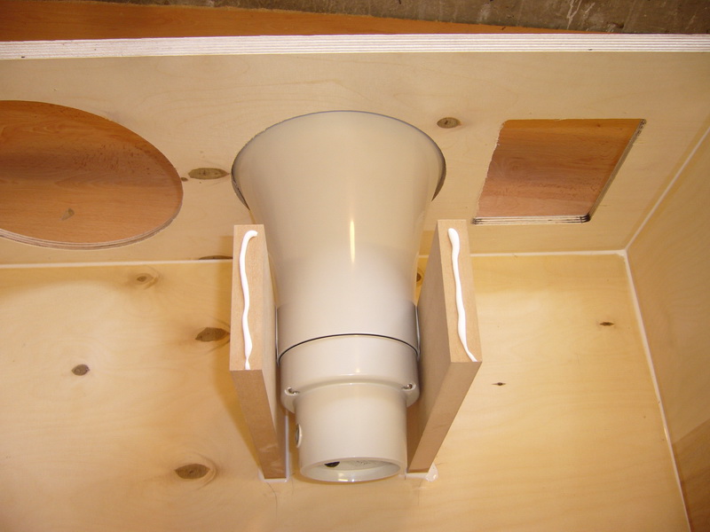

                            Bilder vom Bau 2.0
                            Gruß, Thomas
