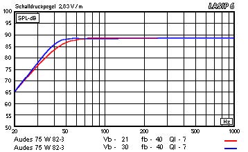

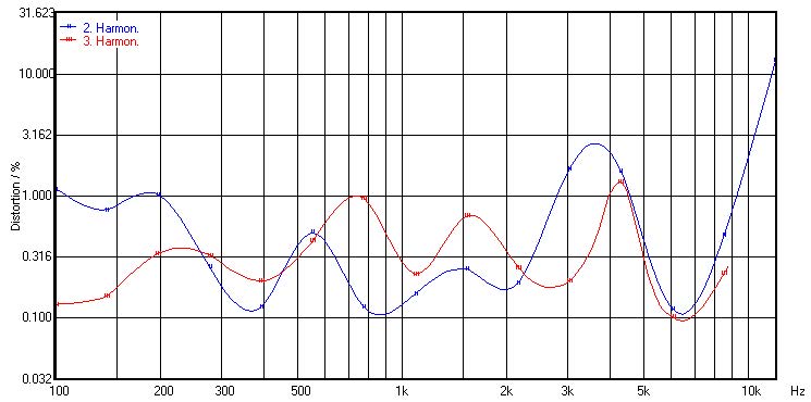

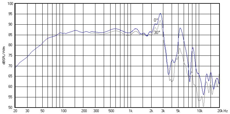

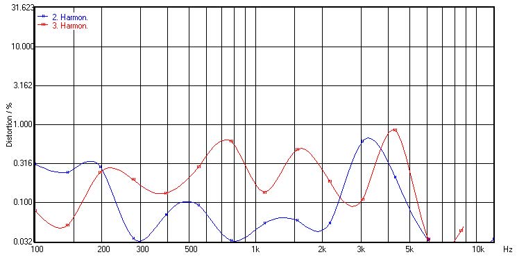

                      • Daniel Düsentrieb
                        • 26.01.2004
                        • 591
                        Hallo Martin,
                        habe nachgemessen.
                        Gehäusenettovolumen = 27,5 Liter = netto/netto ~ 25,5 Liter (da lag ich wohl mit den 20 Litern etwas daneben, sorry)
                        TSP:
                        Rms: 2.9 kg/s
                        Mms: 35.7 g
                        Bxl: 11.6 Tm
                        Wirkungsgrad SPL: 87.5 dB / 2.83 V
                        Re: 6.2 Ohm
                        fs: 33.5 Hz
                        xmax: +/- 4.5 mm
                        Qms: 2.62
                        Qes: 0.35
                        Induktivität Le: 0.9 mH
                        Qts: 0.31
                        Belastbarkeit: 130 Watt R.M.S.*
                        VAS: 44.6 l
                        SD: 224 cm²
                        Mein fb ist auf den Punkt 40 Hz.
                        Peter
                          Ja, so wird ein Schuh draus. Das Ding ist von den Parametern sehr nahe am TIW200XS dran. Entsprechend simuliert es sich auch nahezu identisch. Im Anhang habe ich ganz grob den TIW200XS in diesem Gehäuse simuliert (gestrichelt), und dann den Audes (durchgezogen), allerdings nur TSP basiert, also ohne gemessene Kurven (daher der etwas seltsame Verlauf weiter oben). Unter 100Hz ist das sehr aussagekräftig und glaubhaft.
                          Und was sehen wir? Auch für den Audes Treiber gelten dieselben Gesetzmäßigkeiten. Im relevanten Bassbereich kriegt er, genau wie der TIW, mit Müh und Not 83dB zusammen. Mit Weiche noch entsprechend weniger.
                          Also kann die Angabe von 87,5dB definitiv nicht für die gesamte Box gelten! Oder aber die -3dB bei 40 Hz stimmen nicht. Beides zusammen ist nicht möglich, da ist die Physik leider unerbittlich
                          Ein vergleichbares Ergebnis wäre mit angepasster Weiche auch für AL/GF200 erzielbar. Die machen nur dank geringerer bewegter Masse nach oben hin mehr, müssen da also mehr gebremst werden.
