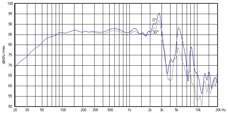

La Belle CR etwas anders als Vollbereichslautsprecher
    Sorry, hier der Anhang

        Die Messungen stammen übrigens vom Michael Kapp.
        Ich selbst habe dafür weder Messraum, noch Equipment.

          Sehe gerade dein Posting vor dem Messschrieb (ist auf der ersten Seite).
          Ich habe nie behauptet, dass der Audes der bessere Treiber wäre.
          Die Grundentwicklung mit dem Audes ist zwischenzeitlich fast 10 Jahre her und da gab es wenig adäquates.

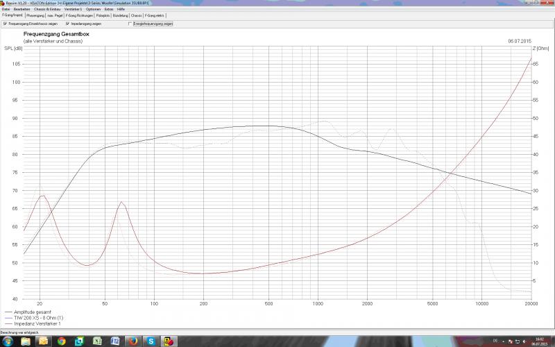

            Na ja, Du hast im Eröffnungspost halt schon sehr dick aufgetragen, von wegen "Einzigartig", und VISATON soll doch bitte einen 20er TMT entwickeln.
            Nur das hat mich veranlasst, darauf etwas näher einzugehen, denn das wollte ich so nicht stehen lassen.
            Fakt ist, Du hast da eine schöne und höchstwahrscheinlich sehr gut klingende Box gebaut. Fakt ist aber auch, eine gleichwertige oder gar bessere Box hätte mit 3 oder 4 20ern von Visaton auch gebaut werden können und wurde auch bereits vor ca. 2 Jahren so gebaut - damals bei dem Stuttgarter Treffen, ich weiß nur nicht mehr wer der Erbauer ist.
            GF200 und AL200 sind meines Wissens nach schon rund 15 Jahre auf dem Markt, selbst der TIW200 müsste schon gut 10 Jahre da sein.
            Ich möchte das alles bitte völlig wertfrei verstanden wissen! Mir ist es völlig gleich, welchen TMT Du einsetzt, und offenbar erfüllt der ausgewählte seinen Job sehr gut. Also alles super!
            Schöne Grüße, Martin
              Übrigens, dem Vifa Ringstrahler von dem Bild sagt man nach, auch sehr gut im VISATON´schen Waveguide zu performen. Ohne Frontplatte passt er perfekt rein. Vielleicht einen Versuch wert?

                XT + Waveguide habe ich hinter mir, funktioniert sehr gut.
                Allerdins muss man entweder einen Adapter fräsen (macht u.a. Heißmann), oder aber die XT-Platte plan schleifen, was ich getan habe.
                Später bekam ich dann von G.L. ein paar Aluplatten.
                Diese sind plan und ließen sich aufschrauben.

                    Hallo Martin,
                    da hast Du Dir richtig Mühe gemacht, finde ich prima!
                    Hätte ich einen Visaton-Treiber eingesetzt, so wäre meine Wahl wohl auch auf den GF 200 gefallen, ich habe es beschrieben.
                    Der AL 200 passt - nach meinem Geschmack - mit der Alunatur Membrane nicht ganz so gut dazu.
                    Zudem gibt es Leute, die der Glasfasermembrane erhebliche Vorteile und Klangneutralität nachsagen.
                    Was CirusDreams mit seiner GrosBisou gebaut hat entspricht in der Tat in weiten Bereichen meinem Lautsprecher.
                    Es dürfte etwas müßig sein zu philosophieren, wer eigentlich der Erste war.
                    Dann müsste auch ich zugeben, dass ich vor vielen, vielen Jahren die VIB hatte, die dann übrigens der VIB Extra II weichen musste, diese dann der Atlas DSM, allerdings mit TL-Tieftöner, was dann in einer modifizierten Monitor 890 endete. So nebenbei hatte ich dann noch die Couplet mit 2 passenden Subwoofern darunter und die Virus sowie einige Eigenentwicklungen.
                    Die Halbwertzeit für Lautsprecher ist bei mir sehr kurz.
                    Neben dem vorgestellten Lautsprecher habe ich parallel die Studio, allerdings mit Vifa BMTs gebaut.
                    Meine aktuellen Projekte kann ich nicht einstellen, da in diesen keine Visaton Chassis verbaut wurden.
