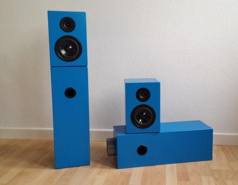

    ich möchte euch hier mein neues Projekt Frands & Substands vorstellen.
    Hier wollte ich eine Idee verwirklichen: den modularen Aufbau des Gehäuses, wo ich wahlweise eine kompakte geschlossene (Regal-)Box oder eine Bassreflex-Standbox betreiben kann.
    Die Namensgebung lehnt sich an den Chassis an: Frs5x and W130s . Das klingt phonetisch wie Friends = Freunde. Die zusätzlichen BR-Volumina, welche unten wie Lautsprecher-Ständer angeflanscht werden, heißen dazu passend: Substands, was phonetisch wie Substance klingt: sie steuern die (Bass-)Substanz zu.

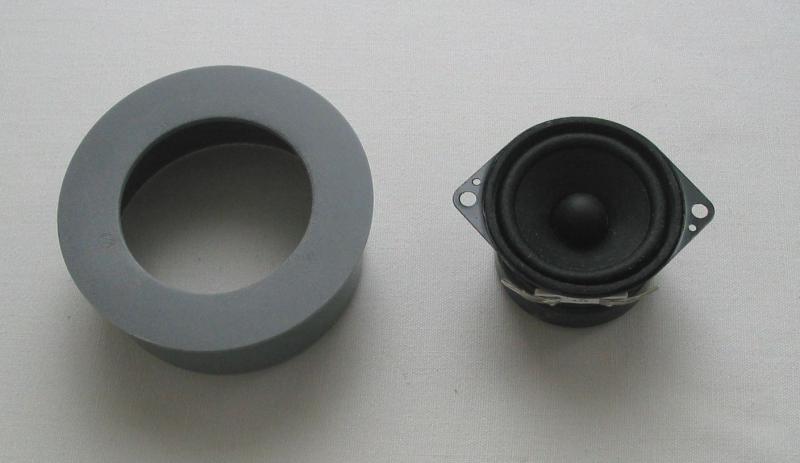

    Ursprünglich wollte ich die neuen kleinen 2'' Breitbänder FR58 einsetzen. Leider stellte sich dann bei ersten Messungen heraus, dass der FR58 für die Kombination mit dem Tiefton-Spielpartner im Wirkungsgrad zu niedrig war. Deshalb bin ich auf den FRS5X umgestiegen.
    Die Montage des kleinen Breitbänders habe ich mit Hilfe von DN75 Installationsrohr gelöst: in die Verschlusskappen ein 50mm großes Loch mittels Lochkreissäge gesägt und den FRS5X von hinten sauber verklebt. Das notwendige Gehäuse wurde dann aus einem Stück DN75 Rohr mit Flansch realisiert, welches ich von hinten mit einer runden Holzscheibe verschlossen habe. Locker bedämpft mit Watte.

    In der Kombination entsteht dann eine 90cm hohe Standbox mit quadratischer Grundfläche, bei der man den Bassreflexkanal auch noch zu jeder Seite drehen kann.

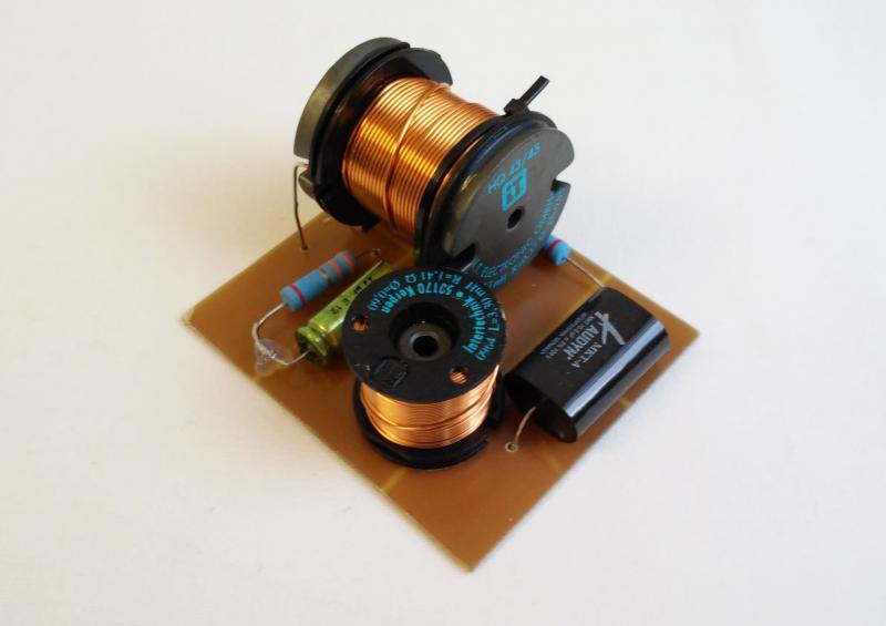

    Die Frequenzweiche
Ansichten: 3542
Größe: 4,9 KB
    habe ich aus Kostengründen bewusst einfach gehalten. Keine reine 12dB Weiche, da die Parralelglieder mit hochohmiger Spule bzw. Widerstand vor dem Kondensator die Flankensteilheit im Übergangsbereich bei 800Hz etwas abflacht. Dazu einen Vorwiderstand vor dem FRS5X zur Pegelanpassung. Ich hab sie mit IT Bauteilen realisiert, lässt sich aber genau so mit den Visaton Bauteilen aufbauen.
