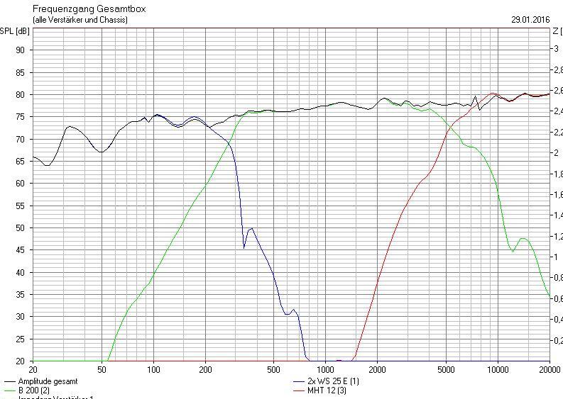

    Meine Petit Orgue B200 hatte ich so abgestimmt:
    Und so hat dann die Messung im Raum ausgesehen:
    Hier ist nochmal die alte messung der beiden WS25E im Impulskompensierten Gehäuse in 1 m Abstand (blau) und die neue mit beiden Chassis übereinander in 3 m Abstand (grün).
    Die leichte Verschiebung der Resonanz kommt wahrscheinlich daher, das die hinteren Dipolöffnungen nicht 45mm Breit sind sondern 51mm.

      Hat hierzu noch jemand was zu motzen?:-)
        #93
        Ja
        1. Der Bereich von 5-10kHz sollte ca. 2dB leiser sein. Du brauchst da oben ja nicht den Anstieg wie beim B200 alleine, der MHT bündelt da viel weniger. Lass ihn lieber im Superhochton (>10kHz) bissl laufen, dann klingt er richtig schön luftig.
        2. Auf den Buckel um 1kHz würd ich mal noch einen Saugkreis setzen.
        3. Phasenlage TT-MT ist ziemlich besch... MT-HT auch nicht gerade prickelnd...
        P.S.: Objektiv betrachtet hat Fosti natürlich Recht! Kommt teilaktiv für Dich gar nicht in Frage? Würde ja schon mit 2 vernünftigen Aktivmodulen gehen, ohne DSP.

          Habs wiedermal probiert (Anstieg beibehalten)
          Phasengang MT-HT sieht besser aus, beim TT liegts warscheinlich auch am Bauteilüberschuss. Weiß nicht ob der EnergieFQ der Simu stimmt.?.

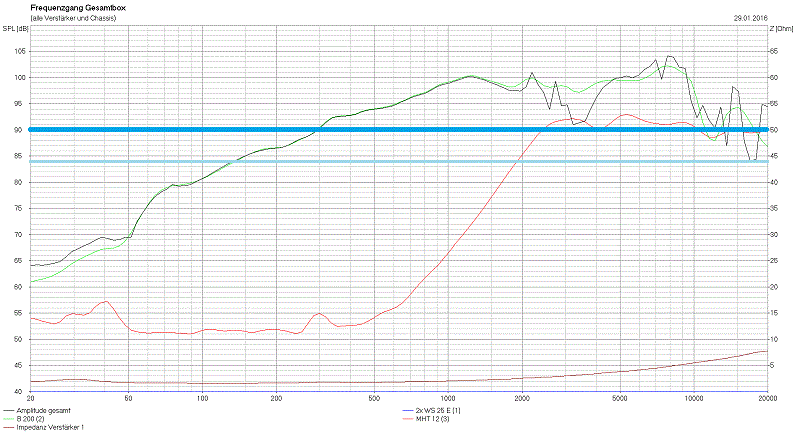

                          #102
                          So, hier mal ein Versuch das ganze zu teilwaktivieren:
                          Als Bassmodul wurde jetzt mal eins mit 18db/Oktave genommen.

                              #104
                              Hier hätte ich grad ne Trennung von 60 Hz, damit es mit dem DipolBass funktioniert.
                                • 5980
                                #105
                                War wegen weiter oben gedacht, ab #97 tauchten die 150 Hz auf. DS2.0 kann nicht, DS8.0 schon. 1.2 auch.
