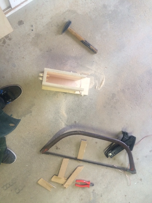

                  Heute wurde die erste alte Orgue zerlegt. Besser gesagt gesprengt. Zuerst mit einem Wagenheber den Deckel geknackt und dann die beiden WS25E´s herausgesägt. Hatte die damals blöderweise einfach mit eingeleimt.

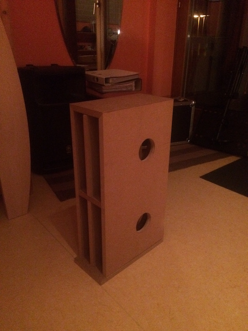

                  Die Dipolgehäuse habe ich soweit auch fertig. Diesmal wird eine Seite geschraubt, damit ich später an die Basschassis wieder rankomme.
                  Nur wie ich die Kabel für die Bässe am bässten verlege und wo ich die Polklemmen für selbige installiere ist mir noch nciht recht eingefallen...

                    Von Aufbau her sind sie nun soweit fertig.
                    Nachdem der Leim für die Dipolbässe über Nacht trocknen konnte, konnten sie nun verkabelt werden.Da ich die fertige Frequenzweiche später mal auf das Dipolbassgehäuse schrauben will habe ich die Anschlüsse an der Vorderseite nach oben gelegt und dort Polklemmenbefestigt. Wollte nicht einfach die Kabel nach Außen führen.
                    Danach wurde die Front gebort, die Chassis eingebaut und dann alles ans Dipolbassgehäuse geschraubt. Hierfür nutze ich zu erst die MDF Fronten, bei denen ist es ziemlich passiert wenn denen was passiert. Den MHT 12 hab ich erstmal einfach auf die Front geschraubt. Da kommt fürs Messen noch ein Karton außenrum, das dürfte fürs Messen reichen denke ich. Der B200 wurde wieder von hinten montiert. So konnte ich den MHT12 dichter an den B200 koppeln. Da der MHT12 und der B200 ihre Anschlüsse jeweils rechts und links vom Chassis haben konnte mand ie Kabel recht gut verlegen und konnte ein recht schönes symetrisches Bild gestalten.

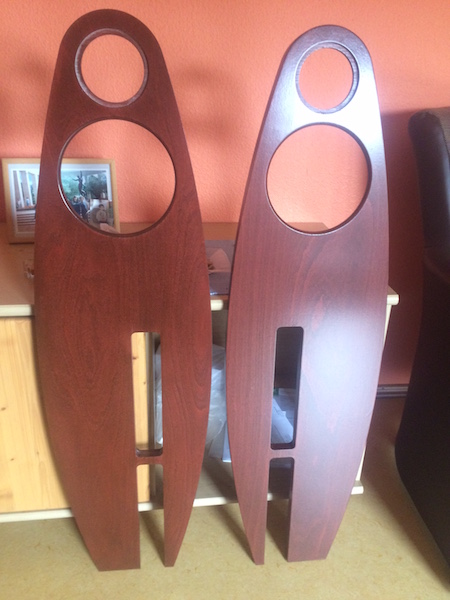

                      Da sich der Messtermin bei Visaton um 1 Woche verschoben hatte, hab ich schonmal angefangen die entgültigen Fronten fertig zu machen.
                      Das Holz ist Buche Multiplex in 24 mm.
                      Es wurde zuerst ordentlich Mahagoni durchgebeizt. Dann 3x lackiert. Danach zuerst mit 400 er geschliffen. dann noch 3 mal lackiert. Danach wieder mit 400 und mit 1000er geschliffen. Danach kan noch ein dünne Lackscicht drauf,d ie dann sehr schön verlaufen ist und keine Nasen oder Orangenhaut gebildet hat.
                      Ich bin sehr zufrieden mit dem Ergebnis. So gut habe ich daheim noch nie lackiert.
                      Die MHT´s wurden mittlerweile auch schon rundgefräst. Sieht sehr geil aus.
                      Wie man sieht haben die beiden MHT´s unterschiedliche Farben, das kommt leider daher, das ich den einen getauscht habe und der von 2015 ist. Der andere ist 2 Jahre älter.
