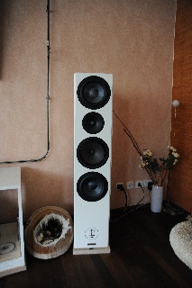

    Vor fast genau einem Jahr habe ich hier meine umgebauten Solitudes
    vorgestellt: B200 mit der Weiche der Solo20, die Bässe mit Aktivmodul
    im jetzt geschlossenen Gehäuse.
    An einer 2. Anlage habe ich in einem anderen Raum meine LaBelle CR mit
    Subwoofer, bestückt mit 2 x TIW200, betrieben. Mit dem Gehäuse des Sub´s
    war ich nie zufrieden, ich hatte die Tücken eines Bandschleifers kennen gelernt. Auch klanglich gefielen mir die CR´s mit dem "Doppelsub" besser.
    Also habe ich 2 TIW200 gebraucht erstanden,2 weitere DT80 gekauft und neue

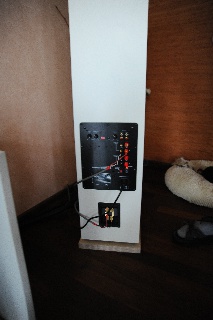

    Gehäuse gebaut. Ich wolte wie bei den Solitudes die Bässe auseinander ziehen und weiter vom Boden weg haben. Dabei heraus gekommen ist eine Standbox mit 125cm Höhe, breit wie das Original und 38cm tief, mit einem eingebauten Mittel / Hochtonabteil, welches der Größe der LaBelle CR entspricht und auch mit der original Weiche betrieben wird. Die beiden
    TIW200 spielen im restlichen geschlossenen Volumen, angetrieben durch die erwähnten DT80-Module. Diese Lösung gefällt mir optisch wie klanglich
    ausgezeichnet. Vor allem bei mittleren bis leisen Pegeln gefällt Sie mir
    im Bassbereich besser als die passive LaBelle. (Steht bei einem Freund, höre ich zwischendurch auch immer wieder mal.)
    Freundliche Grüße aus Neuss, kommt gut ins neue Jahr, Norbert!

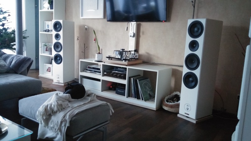

                Besseres Bild
                Wie im anderen Thread angekündigt, der Versuch, ein besseres Bild zu zeigen...
                Gruß aus Neuss, Norbert
                  • 5974
                  Wow, sehr schön.
                  War der Plattenspieler bei meinem letzten Besuch schon da?
                  Glaube nicht.
                  Apropos Besuch, darf ich nochmal kommen?

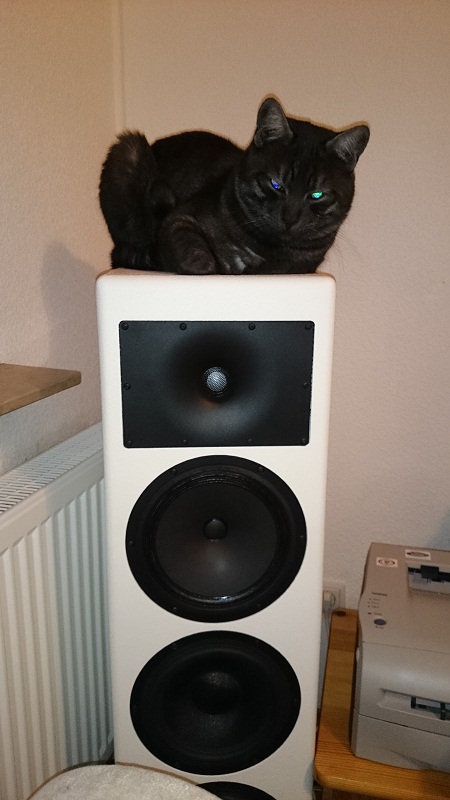

                          Wirklich hübsch! Das glaube ich, dass Du damit zufrieden bist.
                          Scheint übrigens so, als hätten wir nicht nur ähnliche Lautsprecher
                          • NausNamR
                            • 01.02.2013
                            • 267
                            ...nur das deine Katze wahrscheinlich mehr auf die Waage bringt, als unser Hund!! ( 2,3kg )
