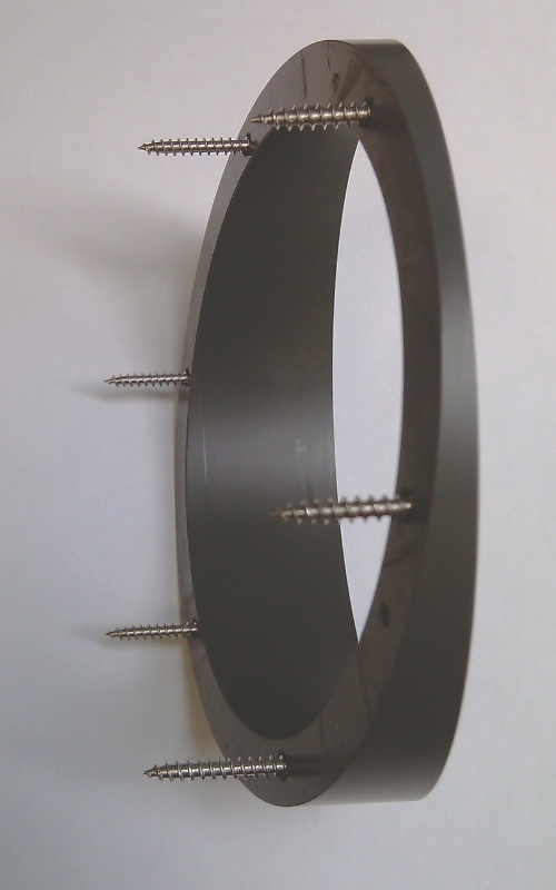

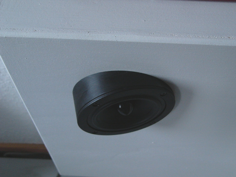

              Im 1. Beitrag habe ich geschrieben:
              "Eine Verbesserung fällt mir noch ein: Es wäre gut, wenn die beiden B 80 in Richtung des Hörers angewinkelt wären. Bei ganz hohen Frequenzen macht sich bei dem geringen Hörabstand schon die Richtwirkung bemerkbar."
              Ein sehr netter, hilfsbereiter Feinmechaniker aus der Nachbarschaft hat mir nun zwei Adapterringe gefertigt. MDF als Material geht nicht gut, weil der Ring an der dünnsten Seite nur 3 mm dick ist. Deswegen hat er PVC verwendet. Als horizontalen Winkel aus der Achse habe ich ca. 15° gewählt.
              Das zweite Bild im Anhang habe ich von schräg oben gemacht, damit man den Winkel besser erkennen kann. Aus der Hörposition heraus sehen die B 80 besser aus als vorher, weil man jetzt frontal auf dem Membran schaut.
              Der Klang hat in den Höhen deutlich gewonnen. Ich bilde mir ein, dass sogar die Mittenortung besser geworden ist, obwohl ich mir das nicht erklären kann.

                  ... Der Klang hat in den Höhen deutlich gewonnen. Ich bilde mir ein, dass sogar die Mittenortung besser geworden ist, obwohl ich mir das nicht erklären kann.
                  Diese Aussage wundert mich in der Tat, bei meinen Versuchen mit der Stella TIW200B80 war es ziemlich egal ob der B80 15 Grad verdreht war oder in Achse gehört wurde, in Sachen Mittenortung und "Räumlichkeit" änderte sich nichts, ... vielleicht deshalb weil ich so weit weg sitze.
                  Lediglich im Bereich ab rund 7 kHz merkt man deutlich dass Hochton schwächer wird. Dies kann man eben über den Frequenzgang etwas korrigieren indem man "ihn hoch zieht", und ihn ansteigend abstimmt.
                  Müsste man jetzt mal untersuchen ab wann diese Beobachtung "Mittenordnung wird besser" tatsächlich eintrifft. Oder anders herum gesagt, wie weit kann man eine Box wegdrehen ohne dass die Mittenortung drunter leidet.
