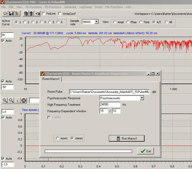

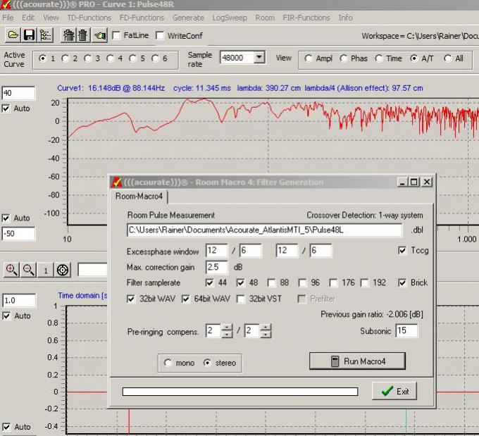

            Hallo Rainer,
            schönschön! Macht sich gut!
            Eine Frage zu Accourate: mit was für einstellungen fährst du die einzelnen Makros (1 und 4)?

                @Tosti
                Hier die Acourate-Einstellungen für Macro 1 + 4. Das ist aber nicht in Stein gemeisselt. Änderungen sind im Laufe der Zeit noch möglich.
                Gruß Rainer

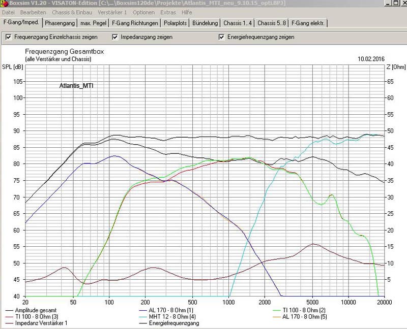

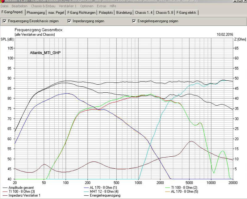

                    Meine Atlantis MIT wird bald den Besitzer wechseln. Die Boxen werden dann ohne Sub und Acourate betrieben.
                    Um dem Tiefton etwas mehr Substanz zu verpassen habe ich vor den TT AL170 - 2x470uF (=940 uF) Kondensatoren eingepflanzt (GHP-Konstrukt) und die Weiche insgesamt nochmal leicht überarbeitet.
                    Die Aussage (lautsprechershop.de) „Die Methode den Tiefbass mit Kondensator anzuheben bringt weniger Kontrolle, da jedes energiespeichernde Element (wie der Kondensator) die Impulstreue vermindert. Daher halten wir die Kondensatorlösung nur für sinnvoll, wenn ein kleines Gehäuse das wichtigste Kriterium ist“ kann ich gehörmäßig nicht bestätigen. Der Bass geht aber deutlich tiefer.
                    Hier der simulierte Vergleich:
                    Gruß Rainer
