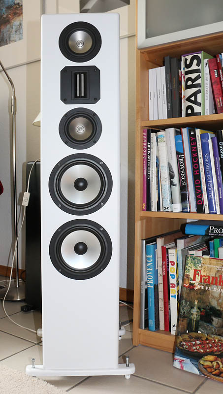

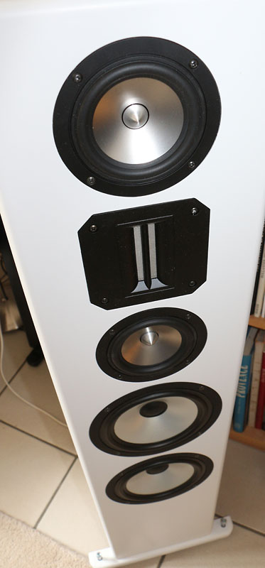

    Mein Vorhaben eine Atlantis MIT zu konstruieren und zu bauen hatte ich als Projektplanung im April 2014 hier vorgestellt:
    http://www.visaton.de/vb/showthread.php?t=26285

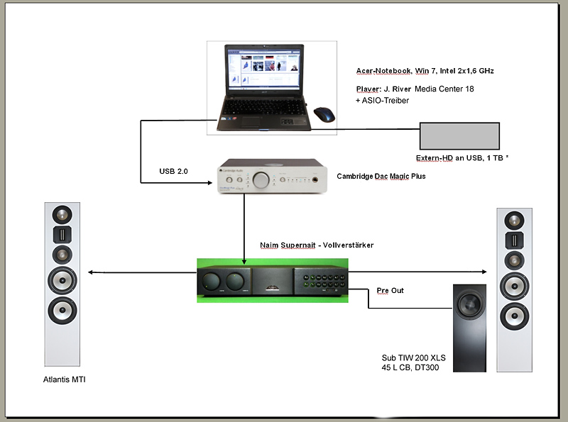

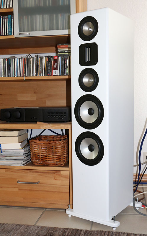

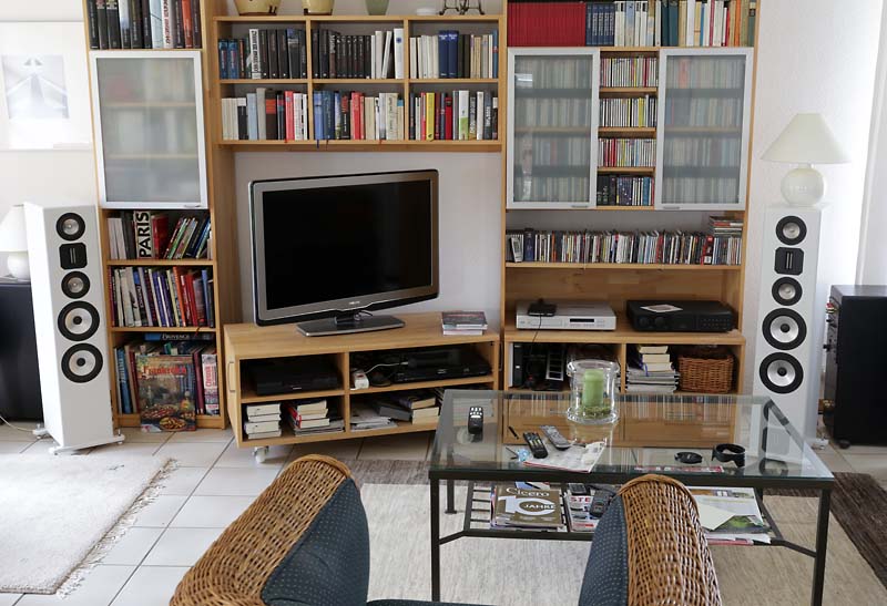

    Das Projekt mit 2 x AL 170, 2 x TI 100 + 1 MHT 12 ist jetzt fertig gestellt und mit Acourate eingemessen und korrigiert worden. Die AL 170 werden in jeweils in 17 L CB betrieben. Für die tiefen Frequenzen steht 1 Sub mit 1 TIW 200 XLS + DT300 ebenfalls in CB zur Verfügung.
    Ich habe nichts gegen große Männerboxen, aber im Wohnzimmer möchte ich nicht so große Trümmer haben – meine bessere Hälfte auch nicht. Für mich ist die Atlantis MIT in dieser und in klanglicher Hinsicht ideal. Durch die Kombination mit dem Sub ist auch ein sehr gutes und angenehmes Bassfundament - gerade auch bei großer Orchesterbesetzung - vorhanden. Mitten und Höhen klingen sehr deutlich und klar, Schärfen sind nicht vorhanden.
    Den letzten Schliff gibt da ganz deutlich die Korrektur durch Acourate: Kein Bassdröhnen, saubere und angenehme Mitten und Höhen. Die Zielkurve wurde zu den Höhen hin leicht abgesenkt.

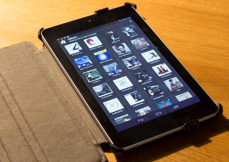

    Meine komplette Musik befindet sich als wav-Dateien auf einem notebook mit externer Festplatte. Als Player wird das J. River Media Center 18 mit einem ASIO-Treiber verwendet. Per USB ist ein Cambridge Dac Magic Plus angeschlossen, der nach der Digitalwandlung per Cinch die analogen Signale an den Naim-Vollverstärker weitergibt.
    Die Musikauswahl und –steuerung erfolgt mit einem Nexus 7 vom Sessel aus. Zum Media Center kann man sich die entsprechende App „Gizmo“ herunterladen. Damit können Einzelstücke, Alben oder Wiedergabelisten angesteuert werden. Informationen zur Musik werden ebenfalls auf dem Nexus angezeigt. Die Lautstärkeregelung erfolgt mit der Naim-Fernbedienung. Sehr komfortabel !

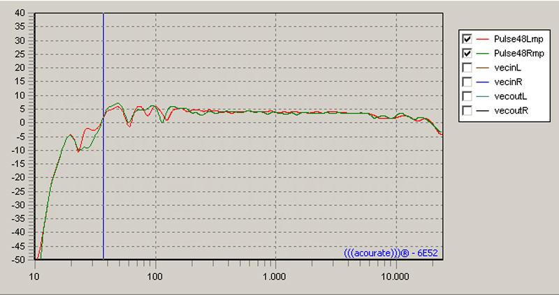

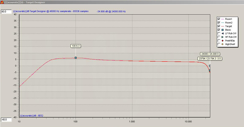

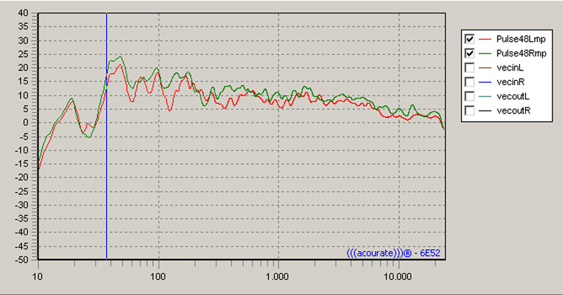

      Die Bilder zeigen die Messung am Hörplatz ohne Acourate-Korrektur (Bild 1), die Zielkurve (Bild 2) und Messung mit der Korrektur (Bild 3). Die von Acourate konfigurierte Korrektur-Datei wird im Media Center eingebunden (s. Bild 4). Solange es im Raum keine wesentliche Veränderungen gibt oder der Lautsprecher nicht verändert (Frequenzweiche, Umstellung) wird, bleibt die Korrekturdatei ständig bei der Musikabspielung aktiv. Es sei denn, irgendwann ändert sich der Hörgeschmack, dann kann mit den gemessenen Werten die Korrekturdatei geändert werden. Acourate ist ein sehr mächtiges und flexibles Werkzeug.

      • HobbyLS
        • 26.04.2012
        • 206
        Hallo Rainer,
        tolles Projekt und Danke für den interessant geschriebenen Bericht. Viel Spaß mit den Lautsprechern!

            • 28891
            Lob, Lob - zu 99%. 1% Abzug für den eckigen HT, mit dem runden wäre es optisch perfekt.
                Danke fürs Lob und rund wäre schöner + besser, auch fürs Fräsen.
