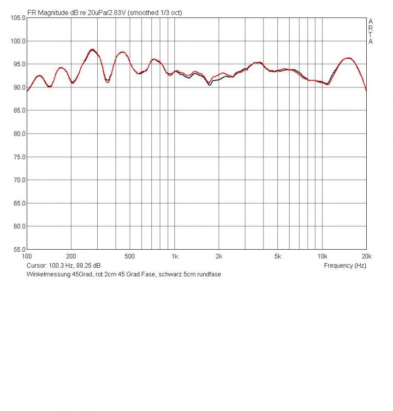

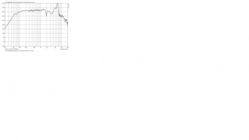

    hier ein Versuchsaufbau AL170 mit der KE im WG, das WG ist bereits der Prototyp der Concorde WG von walwal, jetzt wird es der Proto dieser Box. Nach einigen Bauten ohne vollste Zufriedenheit soll diese nun einen Spagat zwischen einem breit abstrahlendem Lautsprecher wie z.B der Atlas Compakt und einem Mittelhochtonenegiemuffel wie dem B200 ziehen. Der AL170 ist noch der mit dem Phaseplug, bei diesem Bau fiel auf das dieser bei ca. 1,8kHz eine Resonanz aufweist, die im Impedanzgang und im Klirr aber nicht zu sehen ist, eine Nahfeldmessung zeigt sie eindeutig, aufgefallen ist sie mir hier erstmals in der Winkelmessung der gesamten Box. 2 neue AL´s hab ich bestellt zum Austausch und Aufbau meiner neuen. Ich höre jetzt so um die 2 Wochen mit diesen Probeaufbauten und bin so sehr zufrieden, alles erscheint einem irgendwie „richtig“. Die Aufteilung der Musiker und Instrumente scheint glaubhaft, soweit man das im Gegensatz zu anderen Lautsprechern beurteilen kann. Es gibt keine extreme Nahwirkung der Musik wie beim B200 und aber auch keine ziemlich dicke, weite Bühne wie beim z.B. Mitteltonkalotteneinsatz. Diese Box bewegt sich klanglich zwischen diesen beiden Welten und das gefällt mir sehr gut! Der Vorzug des einen Lautsprechers ist der Nachteil des anderen Lautsprechers, dieser Versuch irgendwie alles unter einen Hut zu bringen gefällt mir bisher gut, mit dem Vorteil einer recht einfachen Weiche und nur 2 Lautsprechern für den Hauptteil des Musikspektrums. Ich könnte jetzt einfach die La Belle baun und zufrieden sein, die ist mir aber zu groß, selbst mit 2 Stück GF200 statt TIW200 pro Seite ein in meinem Raum absolut überdimensionierter Lautsprecher. Von den LS-Treffen weis ich das der AL170 in 45 Liter sauberen Tiefbass bis unter 30 Hz liefert, ich überlege nun ob ich dieses Konstrukt als kleine Standbox ausführe die alles von 30Hz bis 20kHz alleine bringt, für „Extremsituationen“ können 2 Stück TIW250 alt in je 90 Litern unterstützen wenn krachen soll, oder sie gleich als kleine Satbox mit Sub ausführe. Die Wahl auf den AL170 fiel einfach, er liefert mehr Reserven im Grundton als ein AL130 und bietet eine sauberere Wiedergabe und ebenfalls mehr Reserven im Bass/Grundton als der B200 im event. kleinen Gehäuse, für z.B. eine tiefe Anbindung an einen Sub. Ausserdem scheint auch die Anbindung ans WG größen/bündelungsmäßig ein guter Kompromiss zu sein. Die KE wollte ich einfach mal probieren, jedenfalls sollte es eine Hartmembrankalotte sein, schon alleine für das gute Gewissen, die Aufweitung oberhalb 10 kHz stört mich nicht, ich mag es eh ein wenig hochtonreicher.
    Was beim Hören sofort auffällt ist die saubere Wiedergabe auch bei sehr kleiner Lautstärke, Details werden sauber und prägnant wiedergegeben, das ist mir seinerzeit mit der DSM25FFL im WG schon aufgefallen. Ich bin gespannt in wie weit die Weiche noch Bearbeitung braucht wenn ein unverbastelter AL170 verbaut ist, dann können die Plug-AL´s wieder in ihre andere Box zurück..
    Ob der kleine Buckel bei 4kHz eine unzureichende Bündelung des WG´s ist oder eine Kantenreflextion am Gehäuse wird sich noch rausstellen bei Versuchen mit verschiedenen Fasen, im Versuchsgehäuse ist ja alles „kaputtbar“. Schön ist jedenfalls das die Amplitude unter Wickel nicht über den Achsfrequenzgang schiest, trotzdem geht da sicher noch mehr.

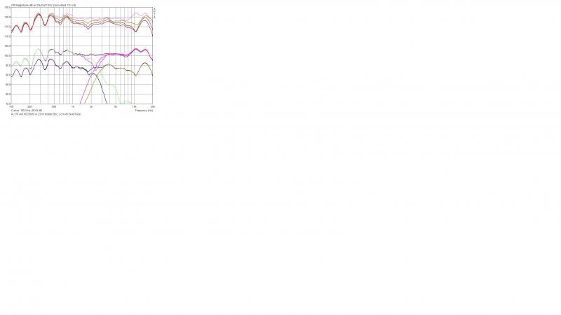

    Anbei noch die derzeitige Simu mit Importdaten ( Winkelsimu NICHT real) und paar Messungen, oben Achs, 20, 40,60 Grad, unterhalb Summen-, Einzel-, und verpolte F-Gänge, ganz unten unter Winkel Einzel- und Gesamt F-Gang in dem man schön den Fehler des AL170 sieht, wenn ein intakter AL eingesetzt ist könnte das Loch gestopft sein und die Phase sehr gut passen, mal sehn. Tiefere Trennung brachte immer ein schlechteres Energieverhalten unter 3kHz.

    Die 4 kHz sind vermutlich Störungen durch das Gehäuse. Kanten helfen, aber wem sag ich das?

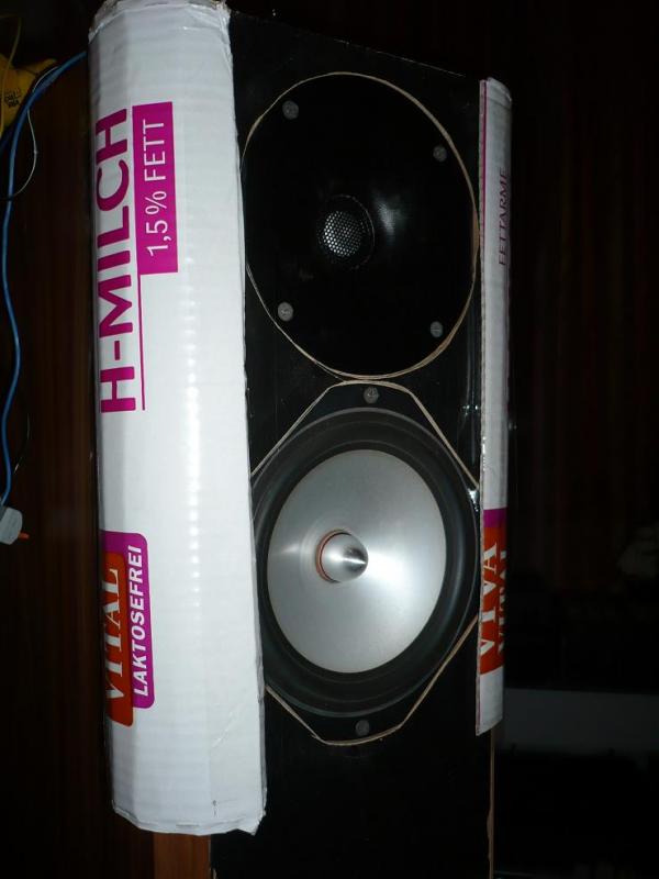

      Das Testgehäuse ist 22cm breit und hat auf jeder Seite eine 2cm 45 Grad Fase, da könnte es von den Abmessungen her schon in den Bereich 3,5kHz - 4 kHz fallen. Aber recht viel mehr Fase will ich nicht machen, bis 2,5cm Rundfase wollte ich gehen, die Optik muss auch irgendwie passen, auch wenns event. klangliche Verbesserungsdetails vereitelt.
        hab gestern einfach mal ne 5cm Rundfase per Pappkarton hingeklebt, erstes Bild auf Achse, zweites Bild unter 45 Grad, wie man sieht so gut wie kein Unterschied, mit großer Fase minimalst ausgewogener, da wird man wohl per Weiche noch was tun müssen. Heute sind die neuen 17ér gekommen, bin gespannt.

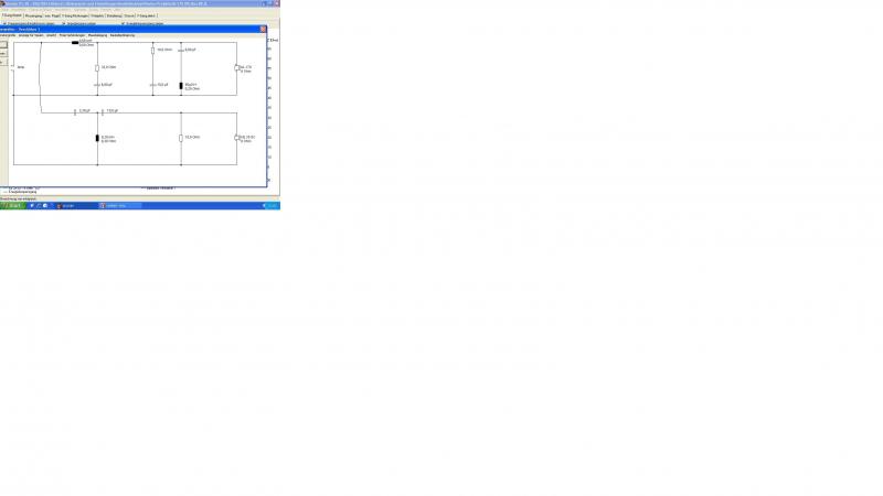

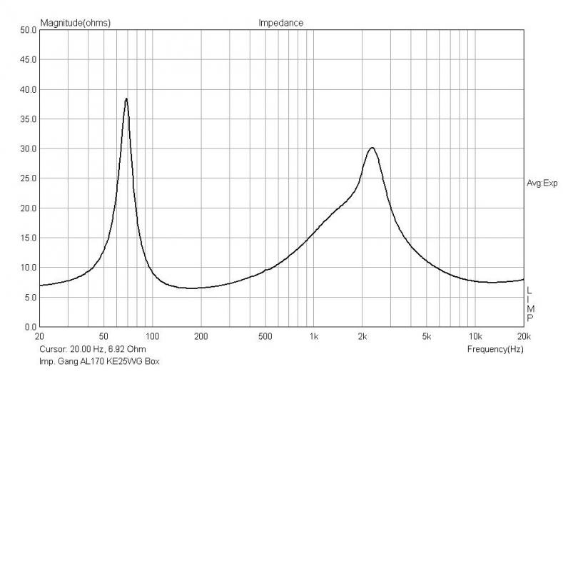

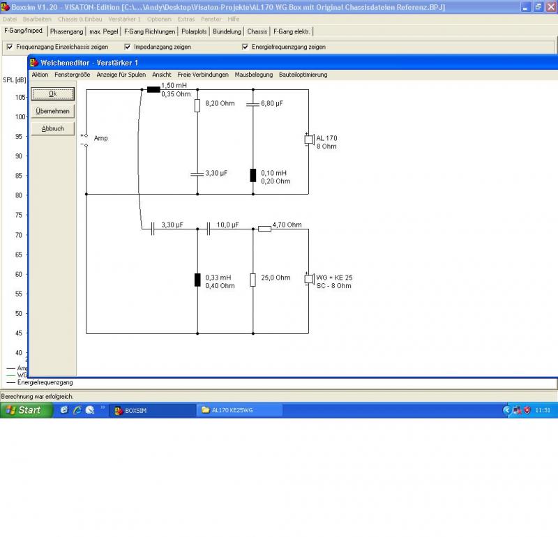

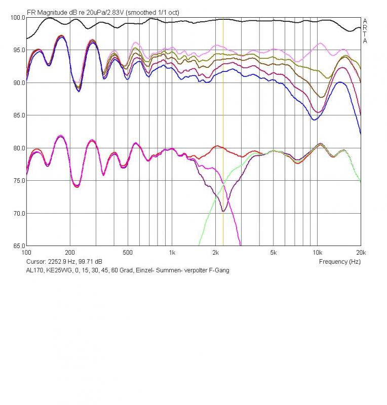

                          Hier die letzte Version der Weiche die meinerseits so bleiben wird, man sieht daß das WG nicht genug bündelt um mit dem AL170 perfekt zusammen zu spielen, aber die gerade mal 2 dB Pegeldifferenz bei 60 Grad machen mich nicht heiß, zumal oberhalb bis in den Hochton alles linear weiter verläuft ohne Schlencker, natürlich wäre es schön wenn das auch noch passen würde incl. der "Hochtonunverträglichkeit" KE/WG, deshalb bleiben die Probegehäuse erst mal da und werden keine schönen gebaut, vielleicht kommt ja da noch was von Bernd (lanime, wenn er wieder ein wenig Zeit findet) mit dem es vielleicht in Richtung perfekt gehen könnte. An den KE´s will ich nicht rumschrauben um den Diffusor zu entfernen ohne eine kleine Garantie das es dann auch was bringt ohne sich andere Nachteile einzuholen. (Hab da was von F.H. im Hinterkopf, bei 6kHz oder so ein Fehler im WG?)
                          Im Großen und ganzen bin ich zufrieden, die "Unverträglichkeit" KE/WG kann ich akustisch nicht wirklich hören, auf den ersten Blick (ersten Hör?) ist alles in sich stimmig ohne direkte Auffälligkeiten, hört sich entspannt an. Werd mir die Kisten jetzt ne Zeit lang reinziehn und dann weitersehn, könnt mir aber rein von Gefühl her vorstellen das die Boxen es für längere Zeit hier aushalten dürfen.

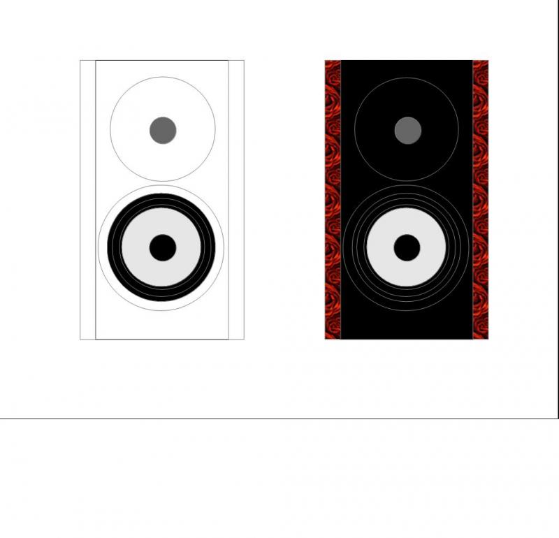

                          Sind jetzt Kompakte geworden, werden später durch 2 Subs im Tiefbass unterstützt, die AL´s haben 15 Liter zur Verfügung, passt. Noch ein Bild in Open Office wie die Kisten von vorn aussehen könnten, mal sehn.

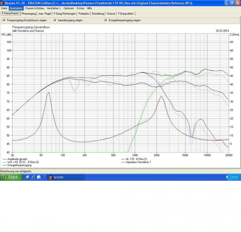

                          Die Boxsimdatei ist mit den originalen Chassisdateien, die Import-Achsfrequenzgänge gleichen sich so gut wie, nur die Simu differiert leicht, im vorletzten Bild ist das gestrichelte der Import, durchgezogen Originaldatei. Kann die Simu mit Importdaten noch nachreichen wenn gewünscht. Boxsim ist genauso segensreich wie verwirrend, teils stimmen die Simulationen mit Importdaten sehr gut mit der Realmessung überein, teils stimmt in der gleichen Simulation mit anderen Weichenwerten die Simu mit der Messung überhaupt nicht mehr überein. Daher bringt es theoretisch nur wenig auch Simu´s mit Importen zu verwenden, weils einfach teils trotzdem einfach daneben liegt.
                          Zur Messung noch, die dB Skalierung beträgt nur 35dB, mit der 50dB Skalierung die Arta beim Öffnen bringt sieht das ganze optisch einfach zu gut aus, deswegen hab ichs weng aufgezogen.
                          Noch was, hatte auch ne Trennung bei 1500Hz versucht, aber das klingt in meine Ohren irgendwie dünn, es fehlt was. Bei den 2,2kHz ca. wie jetzt ist das weg, es klingt einfach besser wenn bis dahin der AL spielt.

                            Andi, das mit Gitter entfernen, kannst du knicken, dann fehlen dir bis zu 10 dB ganz oben. Ich hatte mir die Zähne ausgebissen, da was zu verbessern, entweder stimmt die Bündelung und/oder der F-Gang nicht. Sogar mit angepassstem WG unmöglich.
                            Der Vergleich Simu-Messung passt ganz gut. Ist bei der Simu die Messung gepunktet? Und wie hast du gemessen?
                            Zuletzt geändert von walwal; 02.03.2014, 19:11.
                              Ah ja, also warten obs noch was hinterher gibt, ok.
                              Ja, die Messung sind die gepunkteten. Das Mikro stand 1m entfernt mittig zwischen den Mittelpunkten der Chassis, Box auf nem Ständer genau raummittig.
