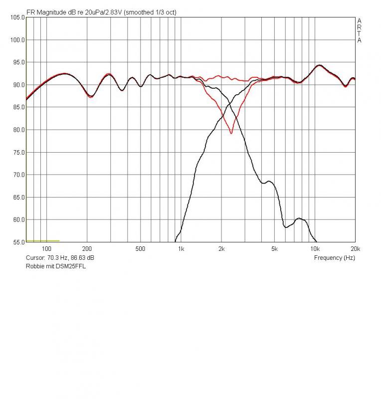

    sry, hab kein Arta. Was ist die schwarze Kurve? Rosa = 0°, oder?
      Die schwarze ist die Achsmessung über 1/1Oktave geglättet, also sehr schlechter Auflösung, die Filtert auch echte Unebenheiten des F-Gangs weg und ist nur für meine eigene Befriedigung gedacht, nach dem Motto: jippijippi superlinear.
      Rosa = 0 Grad, ja.
      Noch was, das eigentlich schwere war nicht das WG sondern der AL170, sieht man sich dessen F-Gang an der bei 1kHz nach oben hin schon in den Sinkflug geht, das per Weiche relativ schwierig zu händeln ist, kann man sich vorstellen das ich damit fast wahnsinnig wurde den recht ordentlich an das WG anzubinden, deshalb auch der recht seltsam anmutende Weichenzweig des AL. Ich war wirklich kurz davor den AL hierfür abzuschreiben als es dann doch noch geklappt hat. Der Sinkflug ist in der Messung immer noch zu sehen, aber nicht mehr so ausgeprägt und passt jetzt auch gut zur Flanke des WG´s, dafür hab ich am längsten gebraucht.

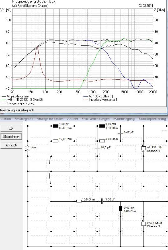

          Andi, ich glaube nicht mehr an das Super-WG. Brauchst nix machen mit dem Al 130, der pass sicher gut, Simu ist schon fertig, muss mal eine Testbox bauen, was wohl dauern wird.
          An Andi: Alternativweiche im Anhang

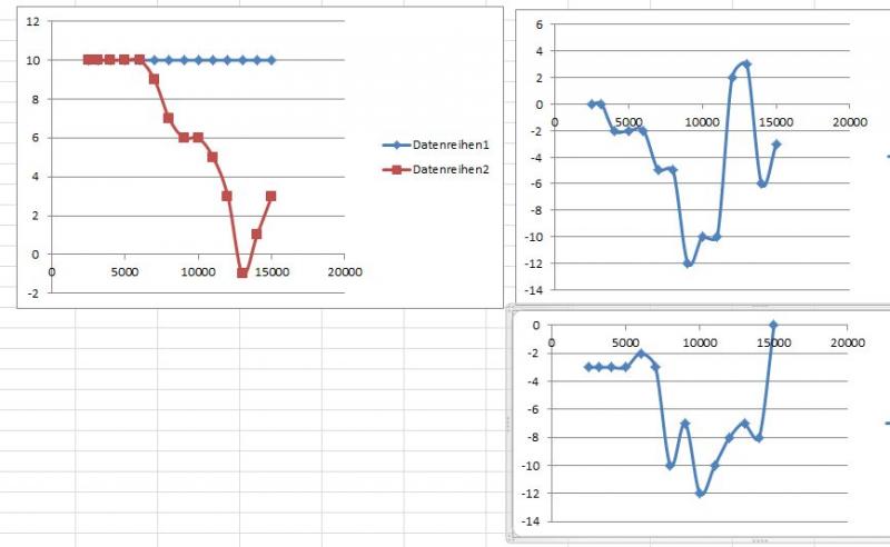

              Das habe ich gemessen (alles relativ)
              Links: Pegel auf Achse mit/ohne Gitter
              Rechts oben: Pegel 45 Grad mit
              Rechts unten: Pegel Achse ohne Gitter Jeweils bezogen auch Achsenpegel.
              Wenn du mit DSP anhebst, bekommt die Kalotte 10 dB mehr Leistung, das sollte sie aber verkraften. Probier es mal aus. Die Reso bei 25 kHz wird ohne Gitter (+ Ring) nicht bedämpft, wenn du Hund/Katzen hast, beobachte sie mal. Ich fan das nicht so tragisch ohne Gitter, aber meine Lauscher haben einen altersbedingten Tiefpass bei 12-14 kHz.

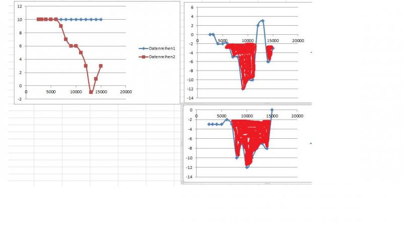

                Ich habe heute mal bei der CWG das Gitter entfernt und mit dem Original verglichen. Dass Hochton fehlt, ist sofort hörbar. Bei Hören unter Winkel fand ich aber den Unterschied 0 - 45 Grad mit Gitter geringer als ohne Gitter. Enstspricht auch meinen Messungen oben.
                Mein Fazit: Gitter bleibt.

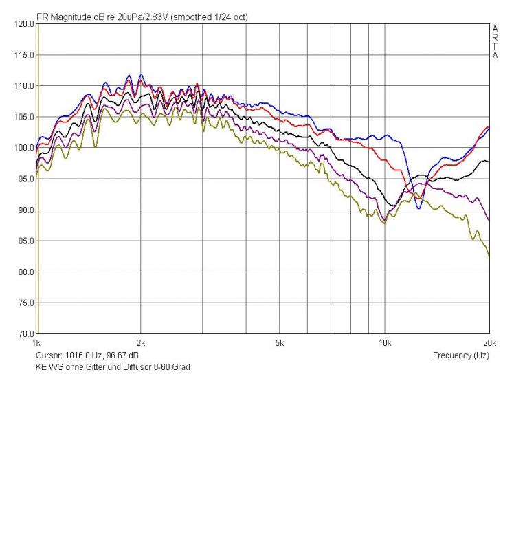

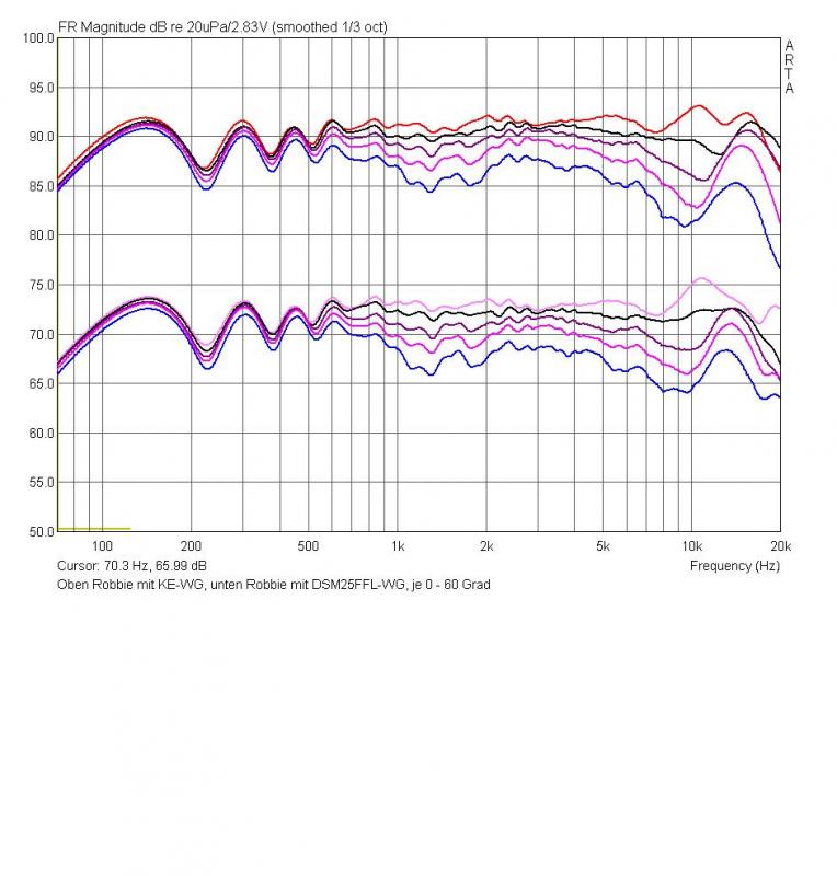

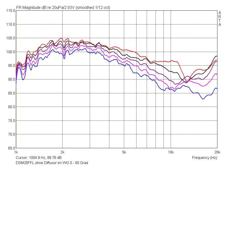

                      Hast ja recht, rein akustisch gibts nichts auszusetzen, wenn da net der blöde Kopf wär der sagt, obenrum könnts besser sein, naja egal. Anbei ergänzend noch die KE/WG ohne Gitter von 0-60 Grad, 50cm Abstand im 22cm breiten Gehäuse, je 2 cm 45Grad Fase. Anbei im zweiten Bild die DSM25FFL ohne Diffusor von 0-60 Grad.

                        Das sieht übel aus.
                          Jo, heut abend schraub ich mal die DSM25 ohne Diffusor rein, wirs sich aber denk ich auch net viel nehmen.

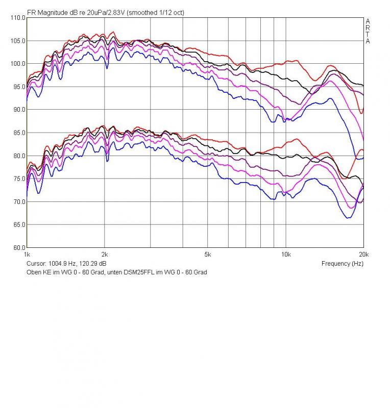

                            gestern abend die KE25 und die DSM25 mal gegenüber gestellt, die DSM ohne Diffusor hab ich oben im anderen Beitrag mit eingestellt für bessere Übersichtlichkeit, zwar ein wenig besser als die KE, aber auch net wirklich brauchbar.
                            Anders die DSM25 mit Diffusor im WG, die verhält sich gutmütiger als die KE, ab 7kHz spielt sie unter Wickel um ca. 2,5dB lauter, sackt nicht so stark weg, ebenso über 10kHz zeigt sie sich etwas gutmütiger, insgesamt einfach ausgewogener wie die KE.
                            Im ersten Bild oben die KE 0-60 Grad, unten die DSM25 0-60 Grad.
                            Im zweiten Bild die komplette Box, oben wieder die KE, unten die DSM.
                            Im dritten Bild die komplette Box wieder mit der DSM auf Achse, Einzelfrequenzgänge und verpolt.
                            Für mich steht damit die DSM25FFL als Favorit für das WG fest, die KE spielt die zweite Geige unter den Hartmembranern von Visaton. Die DSM spielt auch hörbar ein wenig frischer auf, aber das fällt nur im direkten Vergleich auf, hätte sie jemand ohne mein Wissen ausgetauscht wäre es mir wahrscheinlich gar nicht aufgefallen. Die Weiche musste, wie so gut wie immer bei den zweien, nicht geändert werden. So, nachdem die KE nun "ausgemustert" ist mal sehn was mit ihnen passiert, verkaufen oder erst mal aufheben.
