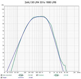

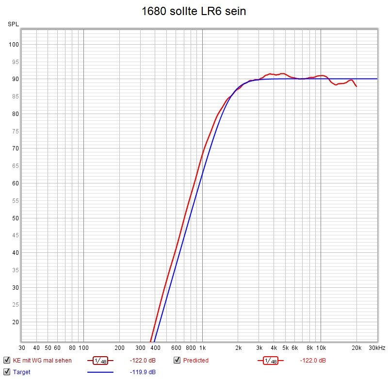

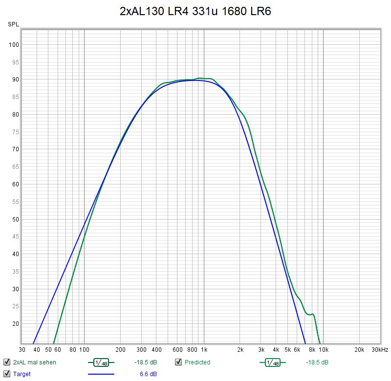

                    Natürlich gibt es mehr zu verfeinern. Ich hatte dem Walwal sogar vorgezeigt. Weißt du was er mir schrieb? Einer der vielen Möglichkeiten.
                    Na dann
Ansichten: 965
Größe: 173,0 KB
ID: 693051 Klicke auf die Grafik für eine vergrößerte Ansicht
Ansichten: 905
Größe: 168,4 KB

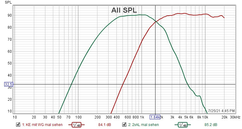

                      hier noch mit Kursor
Name: mit Kursor.jpg
Ansichten: 955
Größe: 108,6 KB
