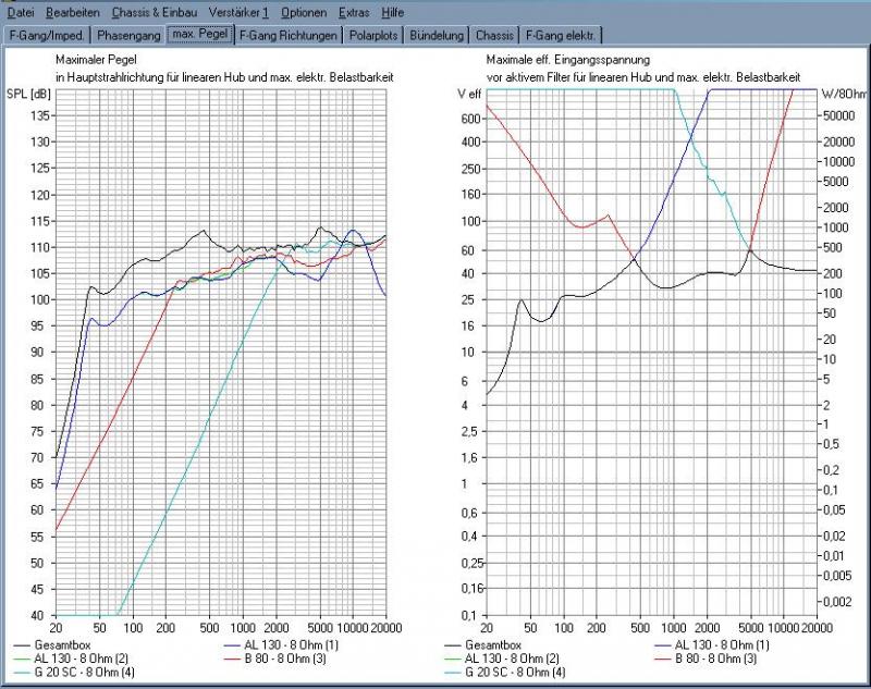

    Hallo ,
    verstehe ich jetzt nicht, warum begrenzt der B80 den Gesamtpegel der Box. Wird der B80 nicht erst oberhalb 400Hz eingesetzt ? Ich frage mich jetzt ,ob hier nicht der Eine oder Andere, doch zu sehr auf Boxsim schaut, oder Musik hört, die keinen oder ganz wenig Basslasstig ist. Ich hatte mal eine Atlantis, da hatte ich den TI100M verbaut, der TI100M ist noch viel weniger belastbar, wie ein B80. Aber der TI 100 M ist immer noch heil, nur die AL170 sind kurz und klein.

      Ja Volker, da hast du Recht. Vieleicht sollte man es so formulieren: Ab 100 Hz ist der B 80 das Chassis, das zuerst "am Ende ist".
      Ich befürchte immer, dass der dann Verzerrungen erzeugt, die hörbar werden.
      • andi_m
        • 26.09.2004
        • 1435
        Da wird Boxsim immer zu ernst genommen.
        Nehmen wir jetzt mal an, das der MT etwa 30% der Leistung abbekommt und wir seine Belastbarkeit zum simulieren mal verdreifachen, liegt der Max-Pegel schon bei 110dB.
        Mechanisch ist er dort noch ganz lange nicht an seinen Grenzen.
        Also wird da auch nichts besonders klirren.
        Gruss Andi_m

          Hallo nochmal
          Machen wir noch eine 2. Rechnung:
          Wir bleiben jetzt mal bei diesen 110 dB.
          Wir hören jetzt eine gute Aufnahme mit etwa +- 10 dB Dynamik.
          In diesem Fall wurde der MT mit etwa 15 Watt mittlere Leistung gefüttert.
          Das würde wahrscheinlich selbst der FRS8 überleben.
          Gruss Andi_m

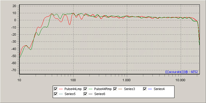

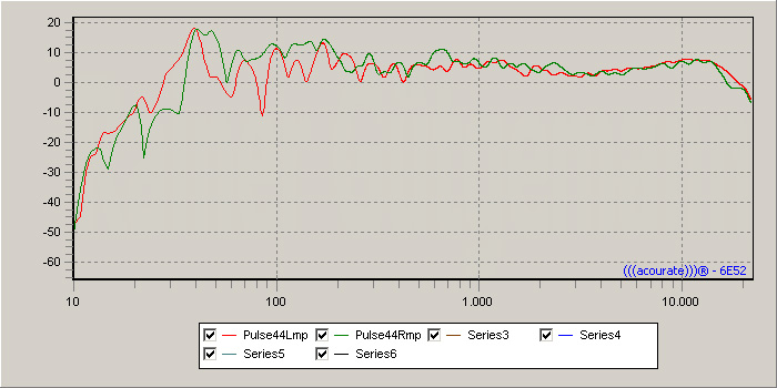

                                So, ich habe mir Acourate, ein kalibriertes Meß-Micro und ein USB-Interface mit Micro-Anschluß zugelegt. Da ich meine CD-Sammlung auf einem notebook abgespeichert habe und diese mit dem J.River media center 19 (MC 19) als Player betreibe, bot sich diese Software-Lösung mit Acourate an. Die von Acourate ermittelte Korrekturdatei (Faltung) lässt sich in das MC 19 ohne Probleme einbinden.
                                Die Korrekturdatei wird durch Messung am Hörplatz, Definition einer Zielkurve und der Generation der Filter für Frequenzgang und Phasenkorrektur gebildet. Persönliche Hörgewohnheiten können dort durch Korrekturen in beliebiger Form einfliessen. Accourate ist ein hochwertiges, mächtiges und individuell konfigurierbares Werkzeug. Die Einarbeitung in das Programm gelingt relativ schnell, die Programmabläufe werden durch Makros unterstützt.
                                Mich hat Pansen hilfreich unterstützt. Markus, vielen Dank dafür.
                                Bild 1 zeigt die Messung der Standbox am Hörplatz. Die unvermeidbaren Raumeinflüsse, besonders im TT-Bereich, sind unschwer zu erkennen. Bild 2 zeigt die Messung nach der Korrektur. Die Raummoden sind verschwunden, der Frequenzgang wurde lineralisiert, eingestellt wurde ein leichter Frequenzgangabfall (ca. -3db) in Richtung Höhen.
                                Der Klang ist jetzt straff und sehr gut durchhörbar. Die Zielkurve und damit die Korrekturdatei lässt sich je nach Hörempfinden leicht und schnell ändern.
