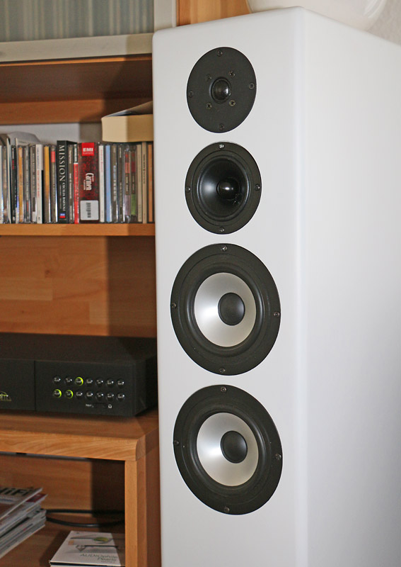

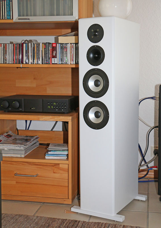

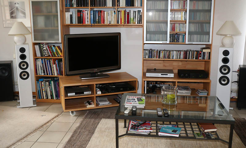

    Spätsommer ist für mich Bastelzeit, bevor meine ungeheizte Garagen-Werkstatt wieder im Winterschlaf versinkt.
    Meine Tochter möchte ein paar Standlautsprecher, die nicht zu groß sind und gut klingen. Meine Wahl fiel auf 2xAL130 als TT im 26 L BR-Gehäuse, B80 als MT in 5 L CB und G 20 SC als HT. Die FW befindet sich unten im Sockel in einem gesonderten und nach unten offenen Abteil.
    Die Box ist 100 cm hoch, 20 cm breit und 36 cm tief, also relativ zierlich.
    Für meinen Geschmack klingt die Box ausgesprochen gut. Erstaunlich satte Bässe für 2xAL130, saubere Mitten und klare Höhen. Der Klang (MT + HT) ist nicht superanalytisch, aber sehr sauber und gut durchgezeichnet. Der manchmal etwas spitze Klang der Alu-MT (für meinen Geschmack) ist mit dem B80 nicht existent. Stimmen (auch heller Sopran) kommen sehr natürlich. Insgesamt ein runder und langzeittauglicher Klang, der niemals nervt.
    Jetzt müssen die Boxen nur noch meiner Tochter gefallen !

                  Rainer, hast du gut gemacht. Optik, F-Gang auf Achse und unter Winkel, sowie Phasenbeziehung prima. Man braucht hier kein WG. (Timo: gelesen? ).
                  Bass in Simu etwas wenig, aber das kann durch die Aufstellung kompensiert werden. Lediglich im Pegel begrenzt der B 80, aber so laut muss man nicht hören.

                      …… Mich würde interessieren, wie sich der B80 als MT macht.
                      Als Disko-Box MT taugt der B80 mit Sicherheit nicht, da wie walwal schrieb der B80 den Pegel des Gesamt-LS begrenzt. Aber für ein mittleres Wohnzimmer reicht es dicke aus. Der B80 hat nicht die analytische Brillanz eines TI100 oder AL130, aber er klingt sehr sauber. Stimmen werden sehr natürlich wieder gegeben. Obertonreiche Musikanteile nerven absolut nicht, eben auf eine entspannende Art langzeittauglich.
                      Mir reicht der Bass. Ich bin nicht so Freund von voluminösen Bässen.

                            Sehr schöne LS hast du da gebaut.
                            Aber die Impedanz geht doch recht in den Keller.
                            Wenn der Amp keine Probleme macht, würde mich das aber nicht weiter stören.

                              Zitat von tuningpaul77 Beitrag anzeigen
                              Schöne, interessante Boxen hast du da gebaut, gute Idee
                              Hast du die gemessen, oder sind sie "nur" aus einer Simulation und Hörtests entstanden ?
                              Gruß Paul
                              Nur Simulation und Hörtest.
