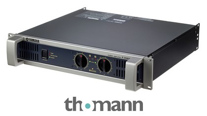

    Wie wäre es denn mit was Professionellem?
    Da bekommt man Leistung satt.
    http://www.thomann.de/de/yamaha_p2500s_endstufe.htm
    MFG
    Christoph
      • 28891
      Dat Ding hat ja gar keinen Klirr.
