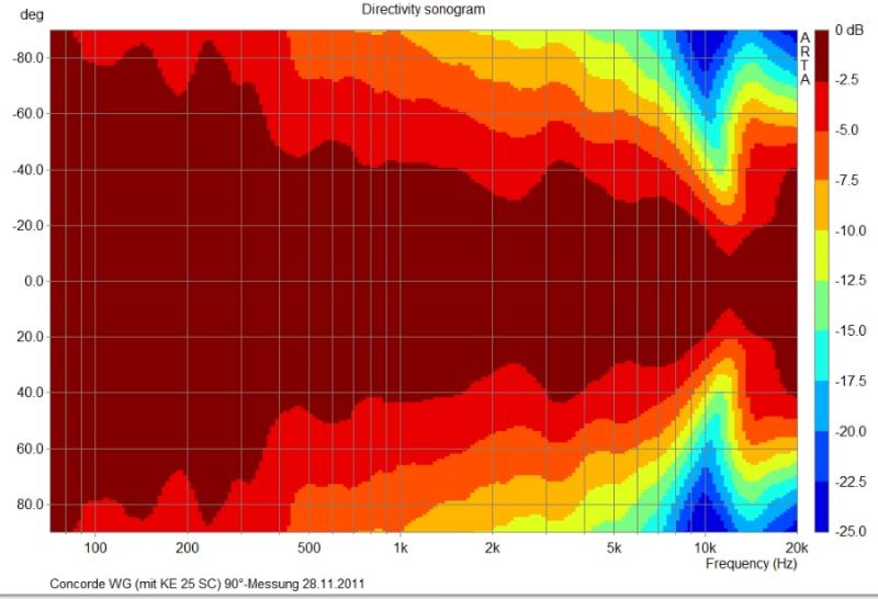

        Wenn man ein Problem mit der Ke hat, liegt es am Raum (zu hallig) und an der zu breiten Abstrahlung um die 5000 Hz. Lösung: F-Gang dort senken. Bessere Lösung: Ke in das Waveguide stecken.
        Ich hatte (unter anderem) die Vox mit Ke und die Concorde Mk 3, die Ke war immer zu laut für mich. Manchen gefiel es.

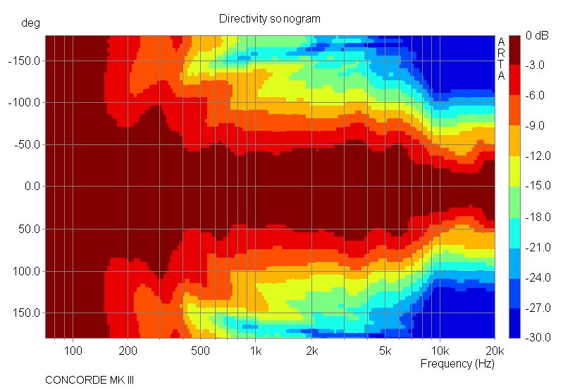

            Unabhängig vom Verstärker passt die Ke nicht in jeden Raum.
            HiFi-Selbstbau-Fazit:
            Der VISATON KE25SC sieht unscheinbar aus, hat es aber faustdick hinter dem Abdeckgitter: auch bei hohen Lautstärken und harten Impulsen zeigen sich kaum Kompressionseffekte. Durch die breite Abstrahlung kommt der Bedämpfung des Hörraums eine stärkere Bedeutung zu: in "cool" eingerichteten Designerwohnungen mit Fliesen- bzw. Parkettboden und vielen Glasflächen wird der KE25SC einfach nur spröde und hart klingen. Bei einer am unteren Rand des Idealbereichs liegenden Nachhallzeit dürfte er zur Höchstform auflaufen.
            Im Anhang die Concorde Mk 3: zu viel Energie von 2-7 kHz
            Daneben: Zähmung der Widerspenstigen
            (Andere Skalierung)
