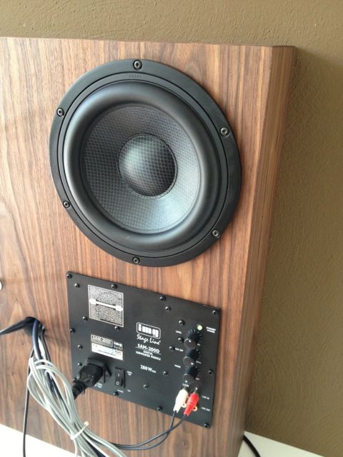

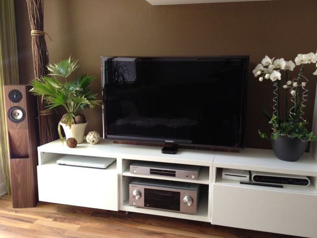

    Nachdem ich mir die TOPAS G20 gebaut habe und abgesehen von einer Raummode wirklich zufrieden bin, ging es dran die Mode zu bekämpfen.

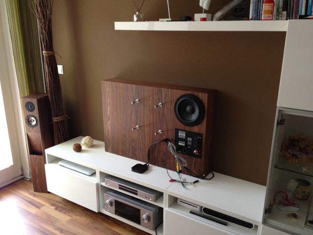

    Nach mehreren Versuchen mit dem T20.39 und der Erkenntnis das mir das ganze in meinem kleinen Wohnzimmer nicht gefällt kam ich auf die Idee den Sub hinter den TV zu verfrachten und ihn gleich als Wandhalterung zu nutzen. Heraus kam ein Gehäuse BxHxT 90x60x15 cm oder 50l netto. Angetrieben wir der TIW von einem SAM-200D Modul, zwischen dem AVR hängt jetzt noch ein MiniDSP.
    Das ganze läuft so entzerrt von 25-80Hz und hört sich echt Super an, schlank und trotzdem mit richtig Druck und Tiefe.

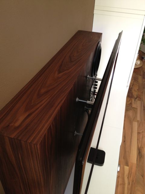

    Hoffentlich rüttel es deinen Fernseher nicht zu dolle durch.
    Hast du Bassreflex oder geschlossen gebaut?

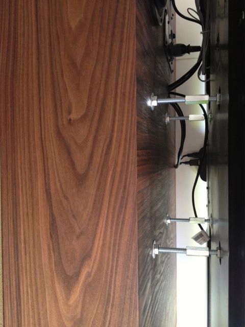

        Hi Guido,
        ist geschlossen gebaut, allerdings habe ich einen Platz für eine Reflexöffnung vorgesehen. Wollte mit der Linkwitz transofom etwas experimentieren daher erstmal geschlossen. Nachdem ich den Schachbrettsub Thread gelesen hab wollte ich mir die Option offen halten.
        Der TV wird nicht wirklich durchgeschüttelt, die Stehbolzen sind in Gummibuchsen im Gehäuse gelagert und das Gehäuse selbst ist mit der Wand verschraubt. War selbst überrascht wie wenig das Gehäuse arbeitet.
