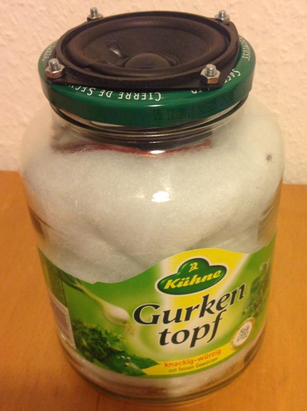

da ich kleine boxen für das küchenregal brauchte, habe ich mir bei der firma kühne gehäuse für den frs8 bauen lassen :-)
erstaunlich ist, dass die dinger ohne korrektur des frequenzgangs laufen. wenig erstaunlich ist, dass alles wie immer an der aufstellung liegt. zuerst habe ich sie ganz oben ins küchenregal gestellt, ganz außen in die raumecken, abstrahlrichtung nach oben. das macht natürlich einen vollen klang, aber leider auch eine schlechte sprachverständlichkeit (wenns in der pfanne zu laut brutzelt).
jetzt habe ich sie niedriger, auf ohrhöhe, und mittiger, also weiter weg von den raumecken, ins regal gelegt, abstrahlrichtung der frs8 genau richtung ohr. wie zu erwarten: weniger bass, mehr höhen, bessere sprachverständlichkeit. so lasse ich es erst einmal.
und wenn ich im sweetspot stehe, gelingen die süßspeisen wie von selbst :-)
