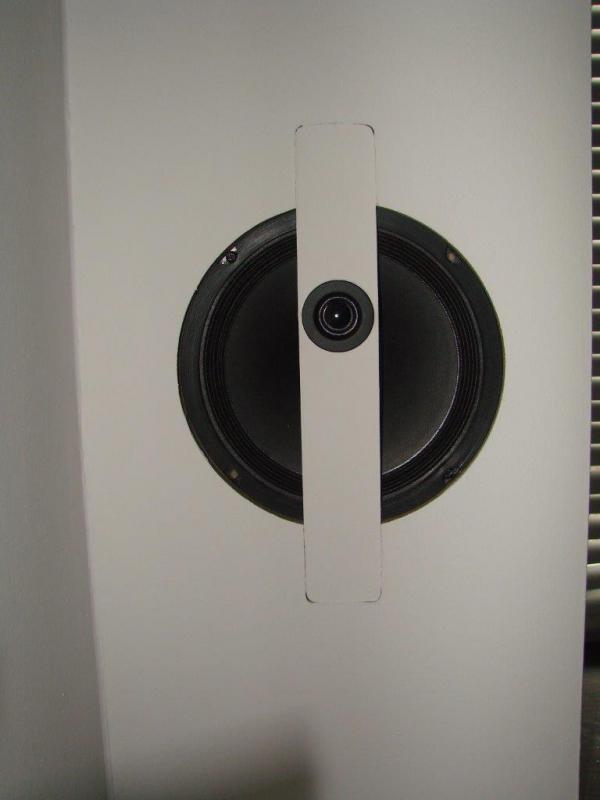

    ich bin neu hier im Forum und als Einstieg/Vorstellung wollte ich Euch meine Lautsprecher vorstellen.

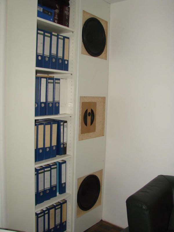

    Da man primär Visaton Lautsprecher vorstellen soll, fange ich mal mit meinen Rearspeakern an. Diese sind mit einem BG20 (Schwirrkonus entfernt) und einer Dayton ND 20FA aufgebaut. Ich hatte mal das Vergnügen von Pulsar99 die Intus SE zu hören und fand, dass diese kleine Lutschpastille garnicht mal so schlecht klingt. Da ich die auch noch für 9,80 EUR bekommen habe, ist inzwischen leider teurer geworden, war es der perfekte HT für meine Koaxe.
    Das Gehäuse des linken Rearspecker besteht zur Hälfte aus 30cm Stahlbeton und zur anderen Hälfte aus 22mm MDF. Es ist nur ca. 8cm tief dafür aber 1,42m hoch und 32cm breit. Das ganze spielt CB. Das Gehäuse wurde mit Gewebe und Gipsspachtel so bearbeitet, dass es wie eine normale Raumecke aussieht. Farbe ist normale Wandfarbe, damit es sich nicht von den restlichen Wänden absetzt.
    Hier noch mal eine Nahaufnahme. Ich weiß es fehlen zwei Schrauben. Ist schon älter das Bild, sind jetzt aber drin

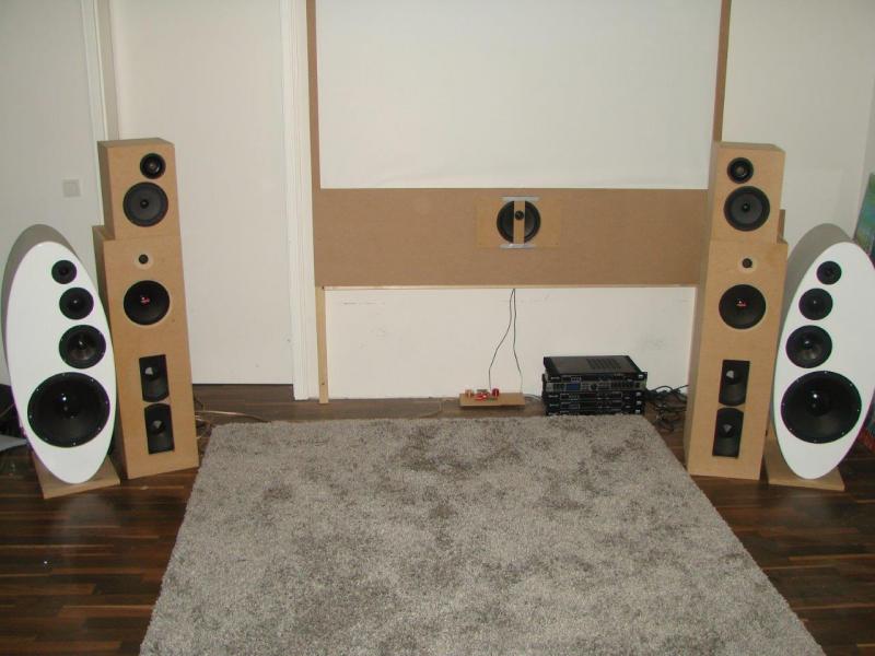

    Dann habe ich natürlich noch einen rechten Rearspeaker
    Gleiche Prinzip nur in einem leicht anderem Gehäuse:
    Dann noch mal eine andere Aufnahme, die aufzeigt warum es ein anderes Gehäuse geworden ist.
    Anfangs spielte es in CB aber inzwischen ist daraus BR geworden und es sind Abdeckrahmen dazugekommen (Danke noch mal an Timo an dieser Stelle für die ganze Unterstützung). Da werkeln zusätzlich zwei Beyma SM-115K in ca. 300L BR.
    Einen Center habe ich natürlich auch, aber das ist noch vom Finish nicht so wie es mal werden soll. Zu den Fronts nur ganz kurz, da hier nix von Visaton spielt, das sind zwei Klone der HSB Rockets. Bis auf der MTK, spielen hier ganz andere Chassis. Das ganze kann ich aktiv und passiv betreiben:

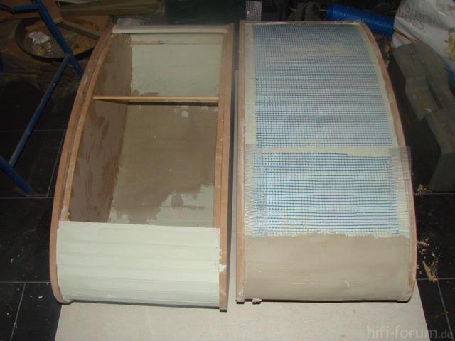

          Moin Christoph,
          die Ellipsenform macht schön schlank. Die Box ist 1m hoch und 40cm breit und tief und da kommen gute 90L bei raus.
          Hier mal ein Bild vom Aufbau. Die Schall- und Rückwand sind aus zwei mal 16mm MDF aufgebaut, wobei die innere Ellipse 2cm kleiner gehalten wurde. So konnte ich dann 3cm breite Fermacell Stäbe mit Montagekleber aufkleben. Das ganze wurde dann erst mit Gips gespachtelt und anschließend mit Fliesenkleber und Gewebe bei geputzt. Die Eier wiegen knapp 45kg.

              Hi Christoph,
              die habe ich aus einer 1-Mann Platte herstellen müssen. Aber ich habe die nicht gesägt, sondern mit nem Cuttermesser angeritzt und dann über eine Kante gebrochen. Vorteil, kein Staub, sägen ist ne riesen Sauerei, schneller und vor allem hat man aufgrund der Bruchkante eine Oberflächenvergrößerung zwischen den einzelnen Stäben, so dass der Fugenfüllergips noch besser hält.
              Noch was zu Fermacell, das hat eine wesentlich höhere Rohdichte mit ca. 1150kg/m³ im Gegensatz zu MDF.
              Ich hatte Anfangs Bedenken, dass ich ordentlich Setzrisse am Übergang vom Fliesenkleber zu der MDF Schall- und Rückwand bekomme. Aber das ist bislang ausgeblieben. Hätte ich nicht mit gerechnet.

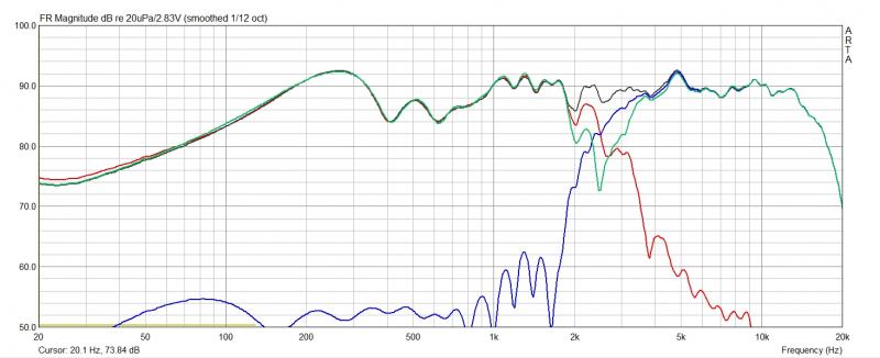

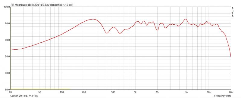

                    so bin zurück und ich habe meine Mics bekommen. Danke!
                    So nun die Messung des Centers. Gemessen wurde mit dem IMG ECM40 an einer Tascam US144MKII in 70cm Abstand. Durch den Wandeinbau sind das nicht die besten Messungen, wegen der frühen Reflektionen. Erst mal der Gesamtfrequenzgang:
                    Dann die Einzelwege gegated. Die Phase könnte ein bischen besser sein. Der Einbruch um 500Hz denke ich ist raumbedingt:
