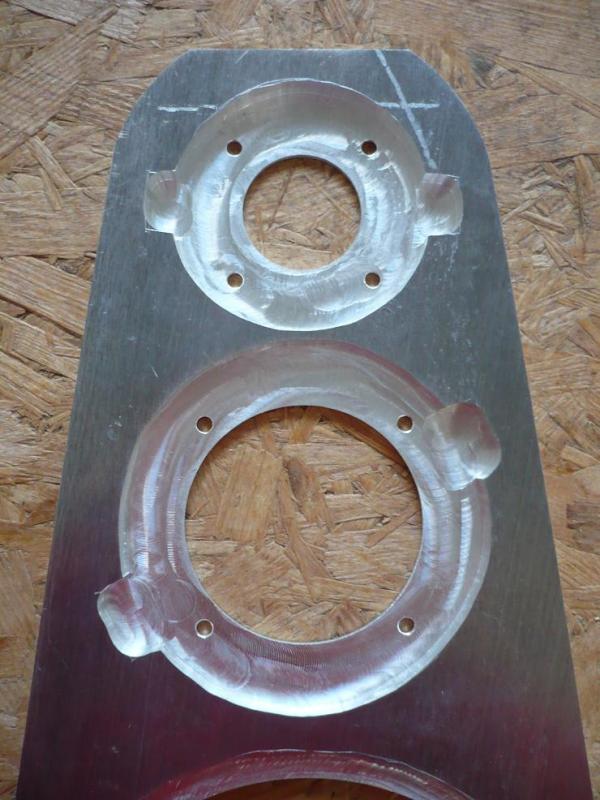

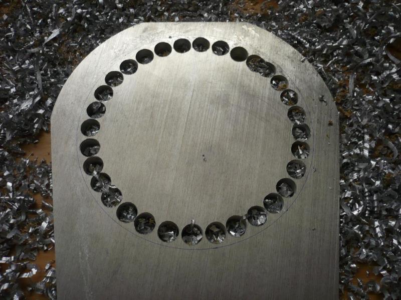

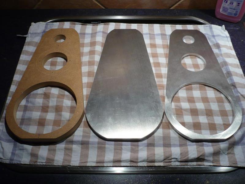

      für die gemeinsame Platte für die Mittelhochtöner hab ich lange überlegt wie man das stabil lösen könnte, der W170S muss schön fest angedrückt werden und gleichzeitig soll sich diese Platte aber nicht verformen an den Stellen auf die die Schrauben drücken. Beim Stöbern auf e-bay bin ich dann auf Aluplatten gestoßen im 20cm*40cm Format bei 1cm dicke, um die 20 Euro das Stück, bei guter Bearbeitbarkeit. Auf gut Glück bestellt und mich daran versucht, ist zwar etwas langwieriger zu sägen und fräsen, aber es geht unterm Strich immer noch wunderbar. Unten die erste Holzschablone aus der ich dann die beiden Alufronten kopier hab. Einzig kniffelig war das Sägen der groben Kontur, ständig haben sich die Zähne des Sägeblatts mit Alu zugeschmiert, das Fräsen an sich ging wunderbar, eben auch ein wenig langsamer als bei 2,5mmAlu meiner Altbaustellen.
      Unten die Makroaufnahme der Ausfräsung für den W170S, genauso werden die DSMs eingefräst bis auf 2,5mm runter. Diese Platten sind mehr oder weniger "unbiegbar"!, fest wie eine Stahlplatte und bieten die besten Vorraussetzungen für eine robuste Montage aller Chassis.

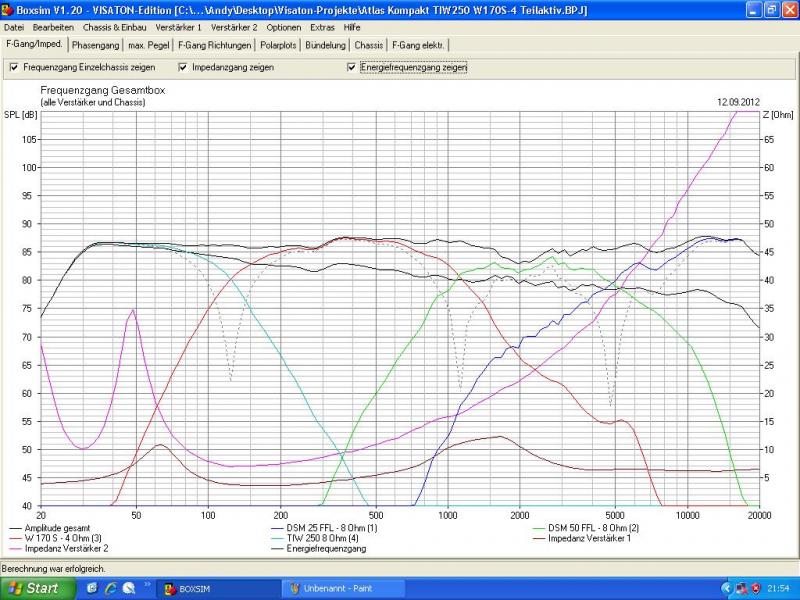

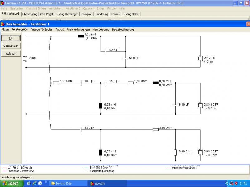

        Hier noch die Weiche, teilaktiv zwischen TIW250alt und W170S, in der Richtung sollte das Endergbnis aussehen, dann wär ich zufrieden. Der VOrteil der DCX liegt dann hier darin das nicht nur der Übergang zwischen Bass/Mittelton regelbar ist sondern auch Frequenzganganpassungen im gesamtem Frequenzbereich der 3 Mittelhochtonchassis zusätzlich einstellbar sind. Würde bedeuten das die 3 Chassis per Passivweiche relativ gut zusammenarbeiten sollen, der Rest, bzw. Feineinstellung am Hörplatz über die DCX erfolgen kann, ohne dauernd an der Weiche rumschrauben zu müssen.
              Ich glaube mal gehört zu haben, dass man bei der zerspanenden Bearbeitung von Aluminium Spiritus verwendet, um es zu erleichtern.
              Ich kann mich auch irren.
              Ein Mann braucht eine Insel.
                • 5907
                Nein, Du irrst Dich nicht, Alkohol ist in diesem Fall hilfreich.

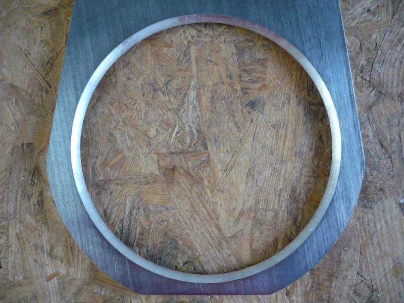

                  Die Fronten sind fertig gefräst, die Chassis haben ein schönes "Bett" bekommen. Die Schallwandöffnung des W170S hat eine kleine Rundung bekommen ähnlich dem Gummiring den der TIW250 als Übergang Sicke/Korb hat. Überhaupt passen die beiden Chassis optisch gut zusammen(wenn dem W170S der Korb abgesägt wird), beide haben eine gleich stark gewölbte Dustcap, hätte der W170S ebenfalls eine Schneckenförmige Membranbeschichtung könnte man ihn zum TIW170 umtaufen, die optik würde perfekt passen.
                  Schön wäre es wenn die Aluplatte eine geriffelte Oberfläche hätte wie der Korb des TIW250, habe schon versucht mit 40ér Schleifpapier an einem Reststück versucht das hinzubekommen, geht irgendwie net, die Oberfläche wird zwar ganz leicht rauh, aber net annähernd so wie beim TIW, sehr schade, wäre das Tüpfelchen auf dem I gewesen.

                        Hm, mal sehn was es hier in der Umgebung gibt in die Richtung strahlen, wollte aber eigentlich alles selbst fertig bringen, notfalls werden sie einfach so schwarz gespritzt mit der Dose. Eloxieren passt nicht mit dem Korb des TIW zusammen, der ist auch nur Lackiert in einfachem schwarz. mal sehn.
                        Für zu Hause mit der OF hergestellt sieht das absolut sauber aus.
                        Geht so, eine Maschine schafft das besser, aber....
                        Hauptsache die Auflagefläche für die Chassis ist plan, und das ist sie, auch wenn man am Foto unebenheiten vermuten könnte, die sind aber so gering das sie mit dem Finger kaum spürbar sind, also nicht ins gewicht fallen, sollte jeder mal probieren. Wenn Du (yoogie) da drüber gewesen wärst dann wärs mit Sicherheit PERFEKT.
