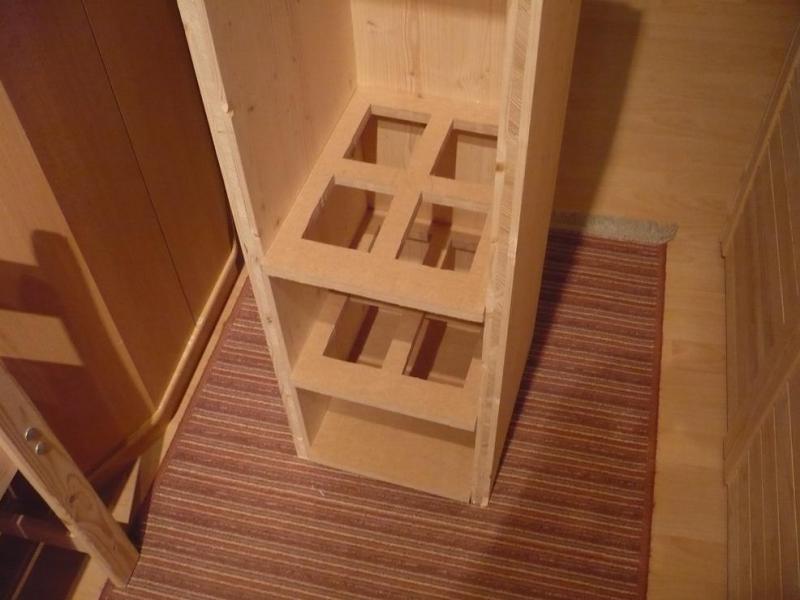

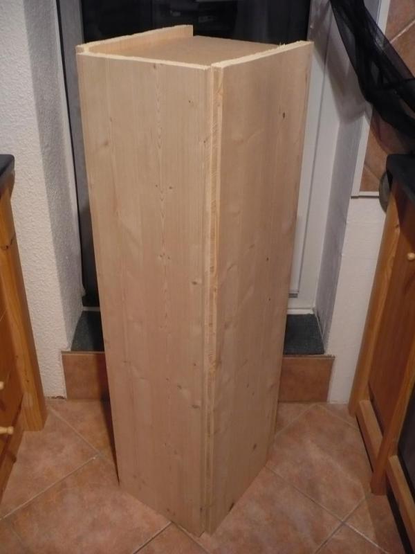

    Die Gehäuse sind begonnen, 27mm 3 Schicht Fichteplatte, Verstrebungen mit MDF, die seitlichen Fasen aus 21mm Viertelstabrundleisten. Die Gehäuse werden dass "rustikalisiert" mit der Messingbürste, Farbe noch nicht sicher, mal sehn wenn ein Gehäuse fertig ist was passen würde.
    Im Sinne der "Nahfeldhöre" bekommen die 3 Chassis über dem TIW250 eine gemainsame Front damit die wieder sehr nah zusammenrutschen können, optisch gleich der Frontaufdoppelung der Original-Kompakt, mit dem Unterschied das alles Versenkt wird. Ja, das wärs dann, dann können Spaßprojekte ihren Weg bahnen. Die ersten Fotos mach ich heute, war am Samsatg fleisig und eins steht schon so gut wie.

      Sag mir einfach wie Du es für richtig hälst und wie du es bauen würdest, ganau so bau ich es dann auf. Die Gehäuse werden von hinten verschraubt, man kommt also immer hinten rein, ein W170S Kasterl existiert noch net, möchte allerdings die DSM´s in eine eigene kleine Kammer stecken, die DSM50 hat eine recht dünne Plastikkappe über der Polkernbohrung, möchte einfach hundertprozentig Schalldurchtritt des W170S "in die DSM50" vermeiden. Bin mir diesmal auch sicher (schon vor dem Bau) das es eine gute Kombi wird.

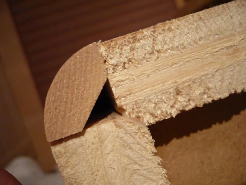

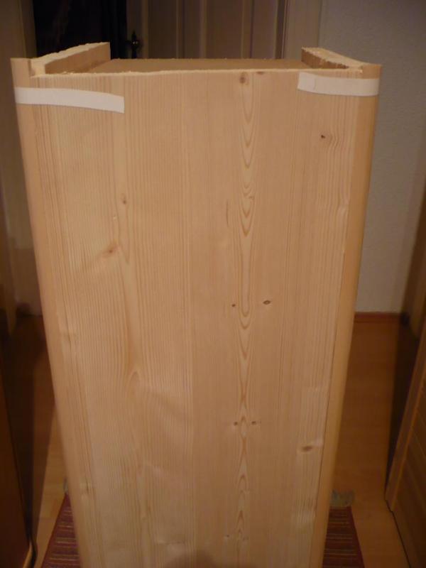

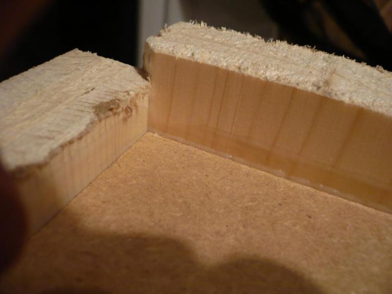

      Nachdem die Seitenteile dicker sind wie die Viertelstabsrundleisten mussten sie um 6mm angefast werden um sich dann an der Fase wieder zu treffen um das Gehäuse abzudichten, hat auch wunderbar geklappt, siehe Bilder. Die Rundleisten sind am Foto nur per Isoband hingeklebt, In die Lücke zwischen Leiste und Seitenteilen/Front kommt vorher noch je eine Dreiecksleiste um die Klebefuge zu verbreitern und zu kräftigen, erst dann die Rundleisten verklebt. Die kommen ebenso auch hinten an die Rückwand um rundherum einheitliche Optik zu bekommen. Nur oben und unten kommt eine etwas schärfere Kante.
