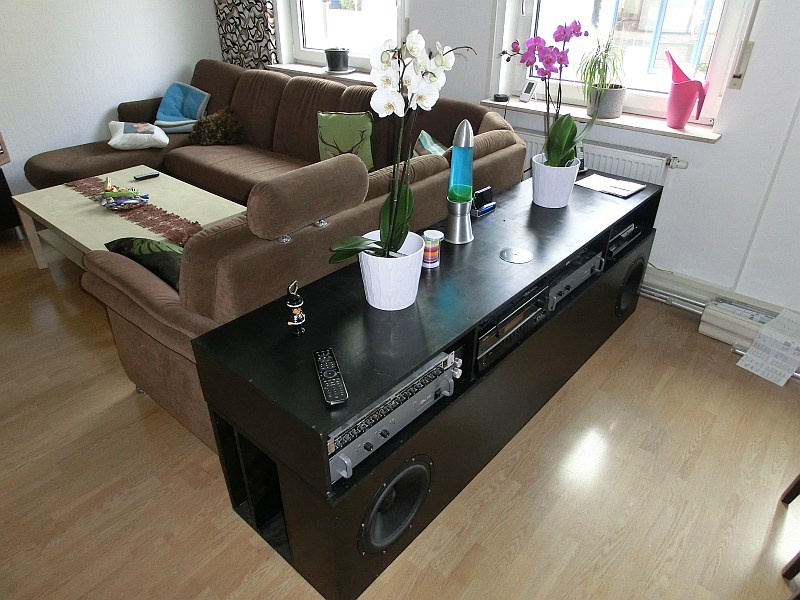

                  Jo, blöd ist nur, dass man vorne in die TML Öffnung schauen kann und sieht, dass ich nach dem Paretoprinzip gestrichen habe
                  Aber so ein Lowboard hat was

                    Sly, warum machst Du nicht zwei kleine Rähmchen mit Bespannstoff, die gerade in die Öffnungen passen? Dann ist auch die Gefahr gebannt, dass die Katze beim zufälligen Vorbeilaufen eingesaugt wird
