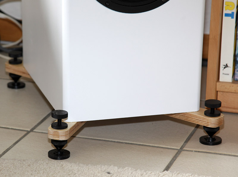

      Da sollen bald richtige Metallfüße (Alu) dran montiert werden.
      Sind da schon welche dran? Foto? Ist der Bestzer zufrieden?

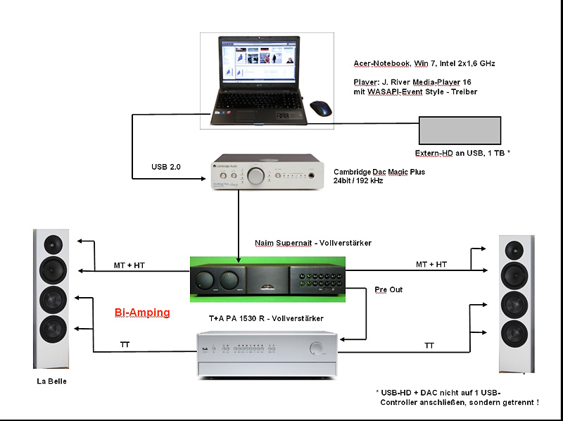

        Die La Belle II steht noch bei mir, mein Freund hat z.Z. noch die Concorde AL170 WG und ist damit sehr zufrieden. Er hört aber vornehmlich Pop + Jazz. Da ich auch gerne Klassik höre, war mir die Concorde bzgl. Stimmen (Sopran u.ä.) und obertonreicher Musik im oberen Mittelton und Hochton auf Dauer zu scharf, obwohl ich die Weiche mehrmals versucht habe neu abzustimmen. Ohne Messungen ist dem WG offensichtlich nicht beizukommen, Simulationen mit BoxSim erscheinen ziemlich sinnlos.
        Mit der La Belle habe ich noch etwas rumexperimentiert, da mir insbesondere – je nach Musikmaterial – der MT-Bereich etwas zu matt erschien. Ich hatte bereits mit anderen Boxen Bi-Amping (1 Verstärker für TT, 1 Verstärker für MT+HT) ausprobiert und dabei festgestellt, dass der Klang durchhörbarer wurde, aber der MT-/HT-Bereich für ein gutes Klangergebnis etwas abgesenkt werden musste.
        Da ich die La Belle anschluß- und weichenmäßig schon für Bi-Amping vorgesehen hatte, habe ich die Vollverstärker T+A PA 1530R an die TT und den Naim Supernait an die MT/HT angeschlossen. Das entspricht zwar nicht der reinen Lehre (gleiche Endstufen für Bi-Amping) um Phasenverschiebungen zu vermeiden, aber es klingt hervorragend. Der etwas matte Klang im MT ist wie weggeflogen. Die Entlastung des einen Verstärkers im TT-Bereich hat klangmäßig eine Menge gebracht. Die La Belle klingt jetzt sehr ausgewogen, klare Mitten + Höhen, saubere + trockene Bässe und keinerlei Schärfen. Auch nach 2 Stunden Musikhören (alle Richtungen) stellt sich keinerlei Stress ein, man bleibt sehr entspannt und trotzdem fehlt klangmäßig nichts !

          [QUOTE=Rainer_G;341585].... Ohne Messungen ist dem WG offensichtlich nicht beizukommen, Simulationen mit BoxSim erscheinen ziemlich sinnlos.
          .... Ich hatte bereits mit anderen Boxen Bi-Amping (1 Verstärker für TT, 1 Verstärker für MT+HT) ausprobiert und dabei festgestellt, dass der Klang durchhörbarer wurde, aber der MT-/HT-Bereich für ein gutes Klangergebnis etwas abgesenkt werden musste......
          Gruß Rainer
          Hallo Rainer
          Das WG ist ja gemessen, die Simu in Boxsim auch recht genau, was aber nicht hilft. Es ist passiv schwierig und langwierig, den "richtigen" Klang zu finden. Mit meinem DSP ging das recht einfach.
          Hilft dir aber auch nicht.
          Den Vorteil des Biamping habe ich auch sofort gehört und auch bei mir ist der MT dann zu leise im Verhältnis zum HT. Das sieht man sogar in Boxsim. Anscheinend eine Wirkung des Hochpasses im Mittelton.

            Hallo Rainer
            Auf was ist den der Unterschied zurückzuführen?
            Du senkst den HT/MT ab (an der Weiche oder am Naim?) machst ein Bi-Amping an die LS und siehe da... der ominöse matte MHT Bereich geht auf wie die Sonne?

              @ToniD
              Vielleicht habe ich mich nicht so klar ausgedrückt. Bi-Amping führt an „normal“ abgestimmten LS zu einer nicht linearen Überhöhung im MT/HT-Bereich, der sogar je nach LS unangenehm klingen kann. Jedenfalls an den LS, an denen ich Bi-Amping bisher ausprobiert habe (Atlantis, Concorde 170). Meine Überlegung war damit den etwas matten Klang der La Belle aufzupeppen, was auch gelungen ist. Da ich 2 Vollverstärker betreibe, kann ich das Verhältnis der Lautstärke TT zu MT/HT regeln. Das passiert dann einmal, da die Lautstärke im Dauerbetrieb nur über den Pre-Out des Naim verändert wird.
              Natürlich ist der Aufwand mit 2 Verstärkern stark übertrieben und ich bin durchaus der Meinung, dass die La Belle mit 1 Stereo-Verstärker für alle Musikrichtungen gut klingen sollte. Nach meiner Ansicht sollte die Abstimmung der La Belle von Visaton noch mal überarbeitet werden, es sei denn der etwas matte Klang ist auf Eigenheiten des B200 zurückzuführen. Letzteres kann ich aber nicht beurteilen. Ob der Klang für jeden Hörer leicht matt erscheint ist aber mein subjektiver Eindruck.

                    Nur weil es mich grad verwirrt hat:
                    Mit Bi-Amping meint westhost in dem Falle teilaktiv, so wie du es hast, richtig Jürgen?
                    Bis dato dachte ich Biamping bedeutet nur zwei Amps, die das selbe signal bekommen, und auf den Tiefton, bzw Mittelhochtonpart mit passivem Tiefpass bzw. Hochpass arbeiten?
                    Wenn biamping = teilaktiv, was wäre dann diie variante mit zwei verstärkern die jedoch erst nach dem verstärker getrennt werden, also per passiver weiche?
                      ist es auch r0b.
                      http://www.visaton.de/vb/showpost.ph...5&postcount=18
                        • 28891
                        Teilaktiv ist Biamping mit Weiche vor den Endstufen.
                          Kannst du das begründen/belegen?
                          Einen Unterschied zwischen BiAmping oder nicht sollte es eigentlich nur geben, wenn die Endstufe nennenswert belastet wird.
                          Was jedoch sehr wohl zu Klangunterschieden führt, ist, wenn nicht alle Endstufen den exakt gleichen Gain aufweisen. Besonders bei Geräten unterschiedlichen Typs ist eigentlich ein genaues Ausmessen/Einpegeln der Endstufen Pflicht. Ich weiß nicht ob du das nicht sowieso getan hast, wollte das nur mal anmerken als mögliche alternative Erklärung für Klangunterschiede.
                          Eine weitere Schwierigkeit in diesem Kontext sind die Gleichlaufschwankungen üblicher Stereopotis, die gerne mal einige wenige dB aufweisen. Bei normalem Stereo ist es egal, ob ein Lautsprecher 1 dB lauter ist. Bei BiAmping macht es jedoch einen deutlichen Unterschied, ob der MHT-Bereich 2 dB lauter ist! Bei BiAmping/teilaktiv ist daher imho ein Mehrkanal-PreAmp unausweichlich.
                            • 28891
                            Mir fällt noch die bei Biamping fehlende Rückwirkung der LS/Weiche- Verstärker-Kombi auf den Mittel-Hochton-Verstärker ein. Was ein Satz - verständlich?

                              @violoncello
                              Ich kann diese Aussage nur mit meinen Hörerfahrungen bzgl. der mit bi-amping getesteten LS (Atlantis, Concorde AL170) begründen.
