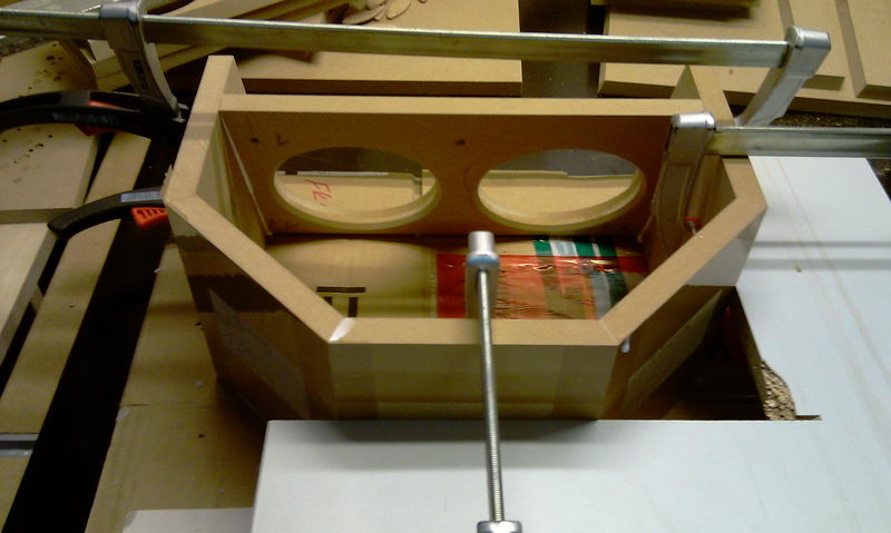

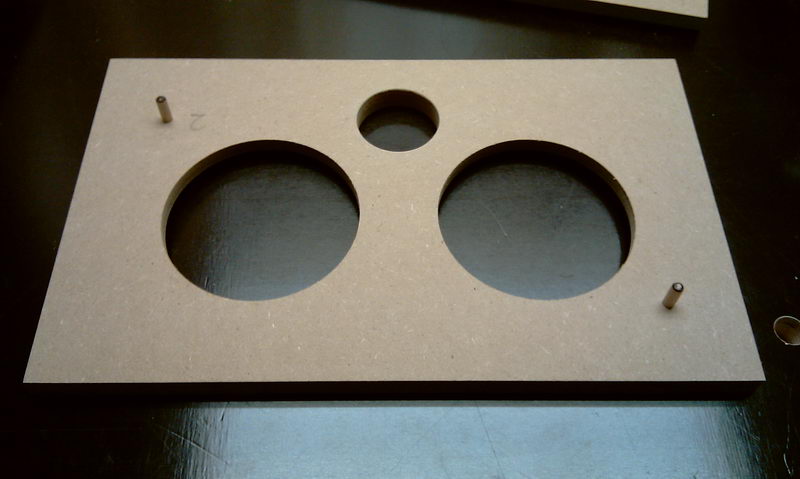

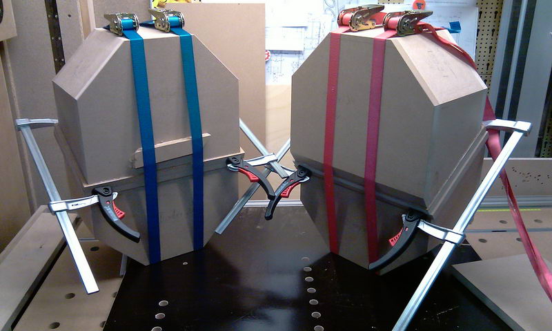

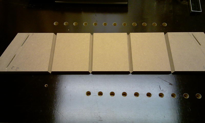

        Bau der neuen Gehäuse mit der bewährten Scharniermethode mittels Paketklebeband.
        Die doppelten Schallwände werden mit 6er Dübeln fixiert, allerdings mit 6,1 mm gebohrt. So klemmen die nicht und man kann die trennen und zum leimen fügen ohne schlagen.

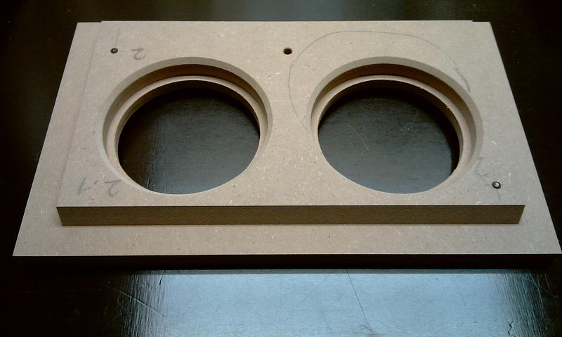

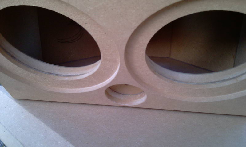

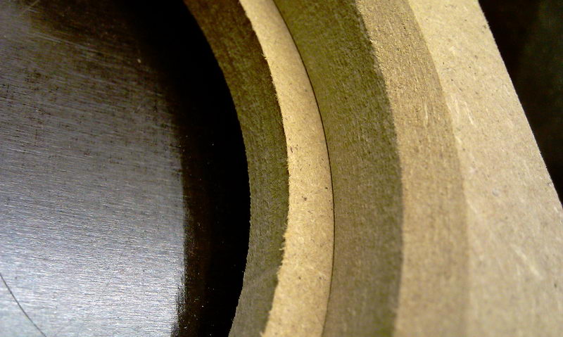

          Und an den Stufen kamen noch direkt Schrägen dazu. Noch 1-2 mm größer fräsen wäre möglich gewesen, aber sinnlos. Da ist innen schon der Blechkorb des W130SC.
          Zum Schluß die Fasen an der Schallwand werden sicher spannend.

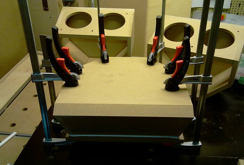

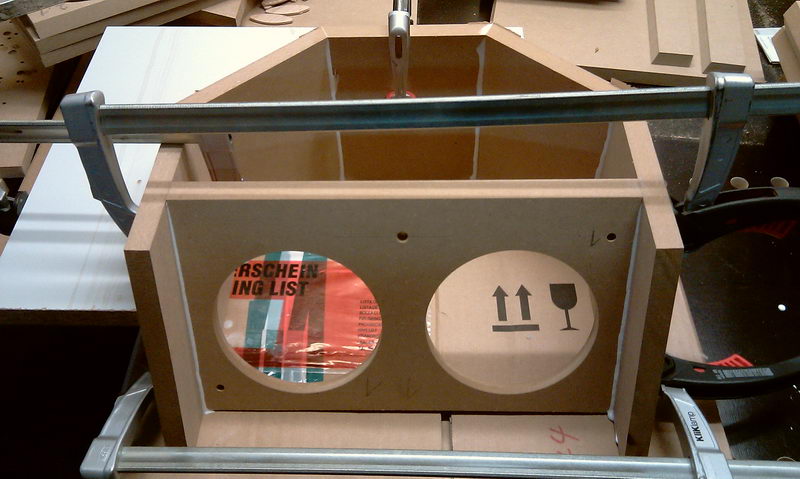

            Deckel und Böden sind geleimt. Morgen die Schallwände.

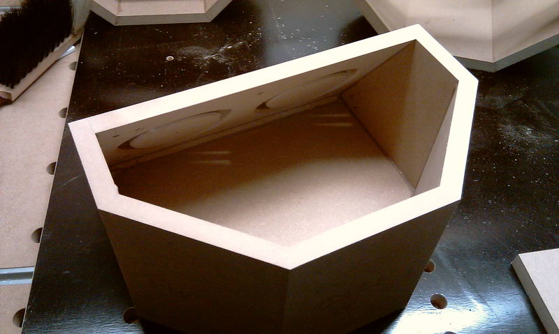

              • 1250
              #456
              Sieht richtig schick aus
              Eine Frage: Warum hast Du die Aussparungen für die Chassis nur angeschnitten, und noch nicht komplett durchgefräst? Stabilität beim Aufleimen der Deckelplatte?
                • 5964
                #457
                Ja, zum einen. Und größere Auflagefläche für den Schleifklotz beim bündigschleifen. Bei 2 der inneren Schallwände hatte ich allerdings aus Versehen von außen gefräst und dort schon Durchbrüche, weil die Fase innen fertig werden mußte. Ging aber auch, weil mein Schleifklotz 250 mm lang ist.
                  • 5964

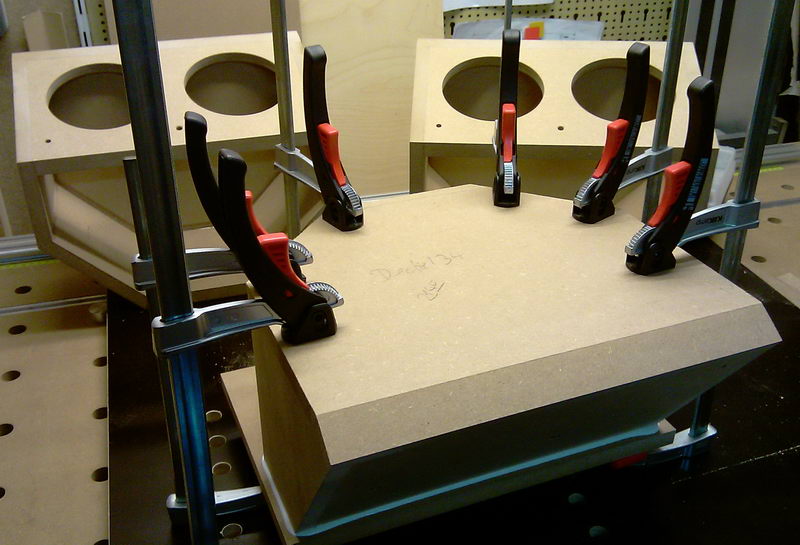

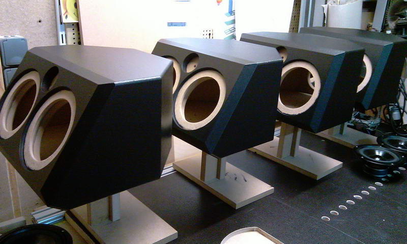

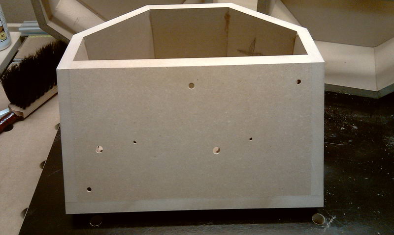

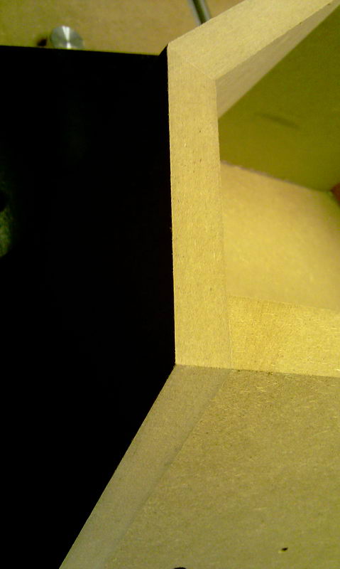

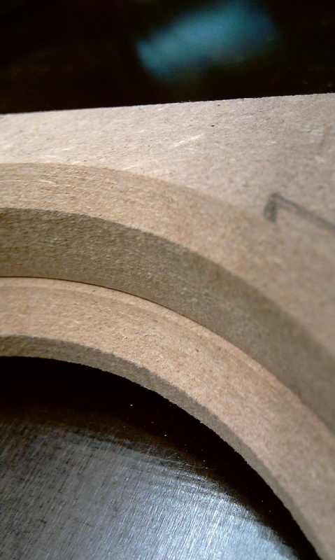

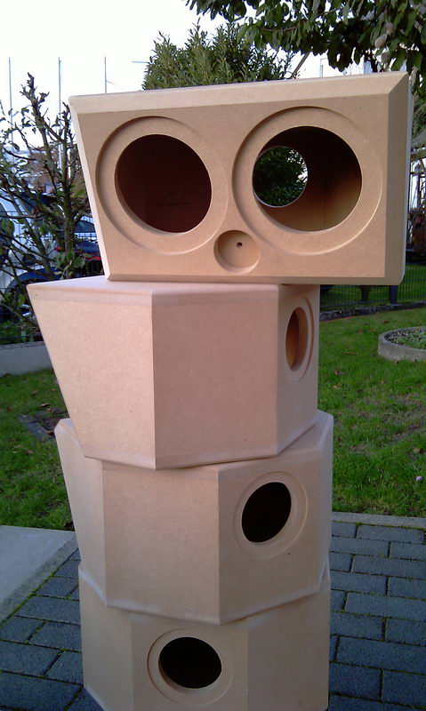

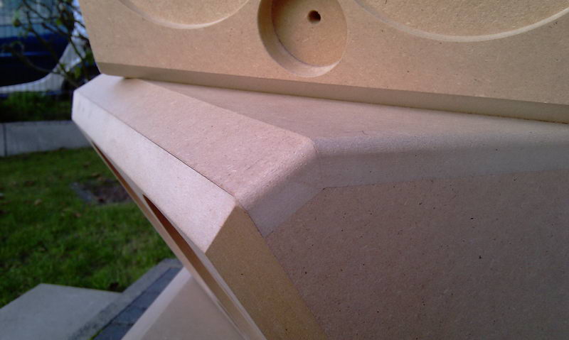

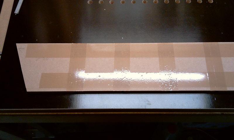

                  #458
                  Gehäusearbeiten komplett. 2 Dübel mit 6 mm halten ganz schön was aus, ohne die wäre Schallwand leimen nicht gegangen.
                  Auf dem Bild 3 ist kein Spalt, sondern noch ein Rest Bleistiftstrich wo die Fase endet.
                  Nächster Schritt Farbe rollen, umbauen, aufhängen.

                    ...schön bunt, jedes in einer anderen Farbe - erinnert mich stark an:
                    Sauber gefügt, bei den Gehrungen werde ich mir was abschauen

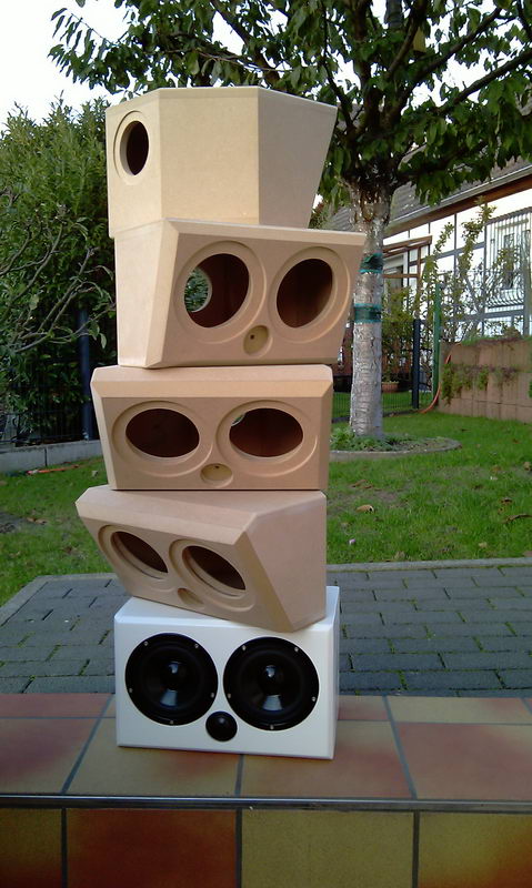

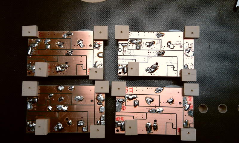

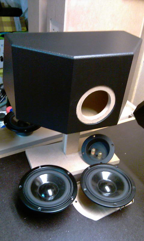

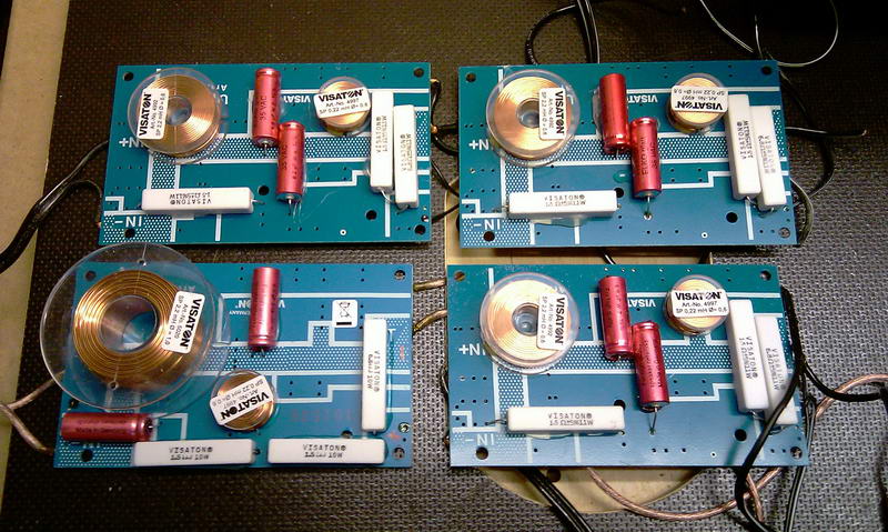

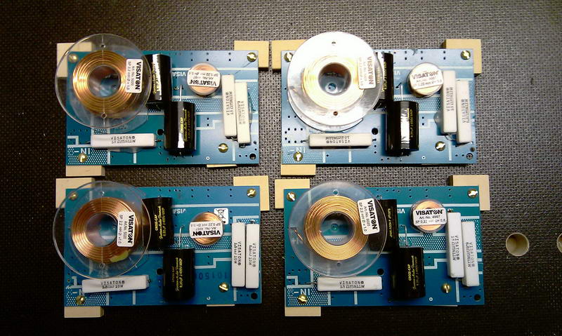

                      Die Woche ging es weiter. Die neuen Halter hängen schon lange, die Gehäuse haben 4 Schichten schwarzes Warnex. Gestern habe ich die originalen CT130Center zerlegt um an die Weichen zu kommen. Für die hatte ich schon letztes Jahr neue MKT gekauft, an die Weichen muß ich nie wieder dran.
                      In den weißen Modellen waren auch kleinere Spulen drin, das macht ungefähr einen dB weniger Pegel an den W130s.
                      Kann man so lassen, muß man aber nicht. Die 2,2 mH in 1 mm hatte ich nämlich auch schon lange rumliegen.
                      Diese Woche müssen die fertig werden. Es kommt Besuch...

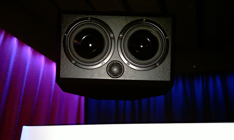

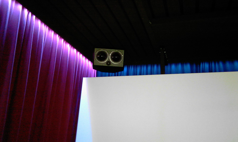

                        • 5964

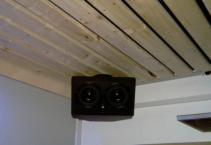

                        #461

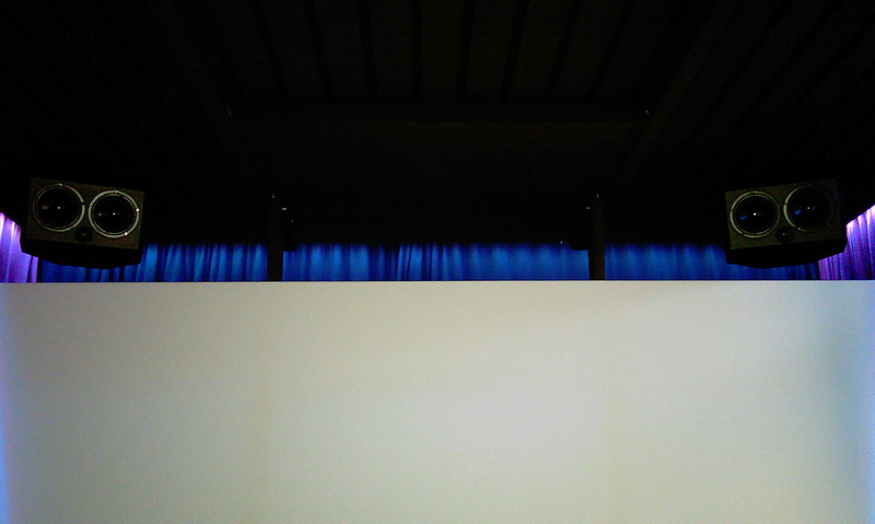

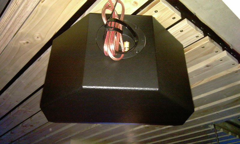

                        Hängen.
                        Ein Provisorium weniger. Morgen neu einmessen.

                          • 1250
                          #462
                          Wenn ich die letzten Fotos so sehe, fällt es mir extrem schwer vorzustellen, dass dies der Raum gewesen ist, den ich bei Dir gesehen hab ein Unterschied wie Tag und Nacht. Jetzt IST es Kino
                          Wann machst Du einen Onlineshop für Karten auf?
                            • 5964
                            #463
                            Der hat sich noch verändert, stimmt.
                            Online Karten bestellen? Nööö.
                            Eingemessen ist wieder, herrlich.

                                Ist die Deckenhalterung selbstgebaut oder gekauft?
                                So etwas in der Art suche ich noch.
