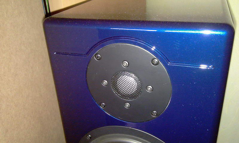

                            Um diese Sache abzuschliessen, möchte ich hier nur mitteilen, daß die B170 wieder zu Hause ist. Schon ein paar Tage.
                            @ andi_m und rob
                            So könnte die B170 mit Farbe aussehen und daher auch die Linie. Dieses Bild ist aber die VIB170AL KE, zu der die B170 designmäßig passen sollte.
                            Weil: Mögliche Spielart, Stereo La Belle (now playing ) und vorne für Heimkino 3 x B170, die beiden von mir und als Center der von Thomas Reim. Hinten weiterhin die Direktstrahler in Effekt 130 Form.
                            Das wäre dann so in der Machart wie von RH-Jones.
