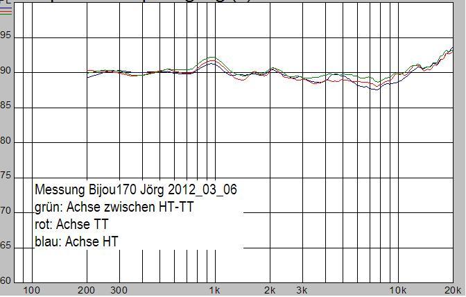

    Hallo zusammen

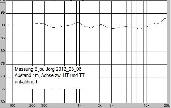

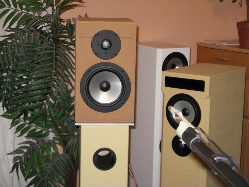

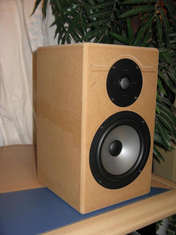

    yoogie war so nett und schickte mir seine leicht modifizierte Bijou170 zum Messen, sein Projekt möchte ich hier anhand der Messungen und ein paar Fotos Euch nicht vorenthalten.
    Die Box arbeitet mit der originalen Weiche der Bijou, das Gehäuse ist leicht verändert, siehe Bilder - eine wirklich super Arbeit.
    Die Messungen belegen, dass der Frequenzgang am ausgeglichensten ist, wenn das Mic zwischen HT und TT positioniert ist.
    Yoogie, vielen Dank für deine Unterstützung.

    Sehr schöne Arbeit.
    In wie weit macht sich die Anhebung bei 900Hz bis 1 kHz bemerkbar ?
    Andreas
      Nicht sehr viel. Ist nur gut ein dB und relativ schmalbändig. Unter Winkeln dürfte diese kleine Überhöhung noch dazu ziemlich restlos verschwinden. Da gibt's ganz andere Granaten…

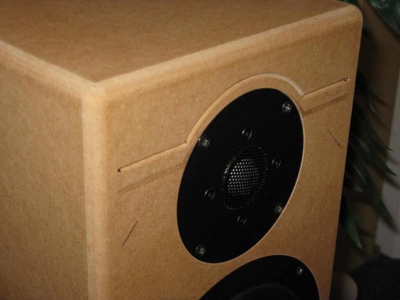

          Sorry, aber ich erkenn gar nicht was das ist um den HT. Design?
            • 5974
            Ja, ist es. Hat meine VIB170AL KE auch. Und die davor auch. Also sozusagen Tradition
            Das erste Mal habe ich das vor 20 Jahren in einer Dynaudio weiß-nicht-wie-die-heißt 3-Weger von meinem Bekannten gefräst.

                ok, ist auf den Bilder schwer zu erkennen wie die From wirklich ist. Ich hatte mich schon gefragt ob das ein Kanal oder so ist.
                Wie hast du das denn hergestellt?
                rob
                  • 5974
                  Ganz einfach. Mit Bleistift anreissen. Die gerade Linie bis zum Schnittpunkt an einer aufgespannten Wasserwaage entlang, den Bogen mit dem Fräs-Zirkel ebenfalls bis zum Schnittpunkt, dafür sind die schrägen Striche links und rechts von der KE, das sind Optische Stop-Linien wegen schwenken.
                  DANN erst die Bohrung für die KE (wegen Mittelpunkt)

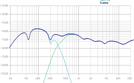

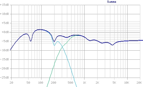

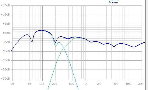

                    Sauger gegen den 1000 Hz Buckel:
                    4,7 µF/15 Ohm/ 5mH (5 Ohm) parallel zum Al 170 schalten. Ob man das hört, ist fraglich.

                      Hallo Jürgen,
                      Ist Dein Sauger simuliert oder Erfahrung von anderen Projekten?
                      Ob ich den reinbauen soll, weiß ich noch nicht.
                      Die Box stand ja schon woanders zu Hause und wurde für gut befunden.
                      Und zum messen schicke ich sie einfach nach Thüringen.
                      Und Chaomaniac scheint ja auch soweit zufrieden zu sein.
                        • 28890
                        Nur simuliert. In Boxsim taucht der (mickrige) Buckel auch auf. Wahrscheinlich wird man den Unterschied nicht hören, aber Versuch macht kluch.
                        Natürlich ist die B 170 gut. Wahrscheinlich wird man den Unterschied nicht hören. Ich kann ja mit DSP das mal testen. So ein DSP ermöglicht eine sehr feine Einstellung und hat noch einen Lerneffekt.

                            Noch ein Beispiel, dann ist genug OT
                            Ich habe einen kleinen Buckel bei 800 Hz, den habe ich mit Güte 1 und minus 0,9 dB gemildert. Das ist grenzwertig beim Hören. So wird es auch bei dem 1000 Hz Hubbel sein.
                            Vorher
                            -0,9 db/Q 1/800 Hz
                            Das sind nur die Korrekturkurven ohne Chassisdaten, die Realität ist anders.

                              Hallo Jürgen,
                              kannst du die DSP Veränderung(en) nicht mal mit ARTA überprüfen und hier einstellen ?
