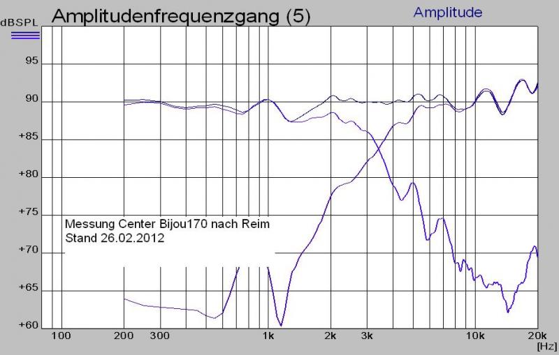

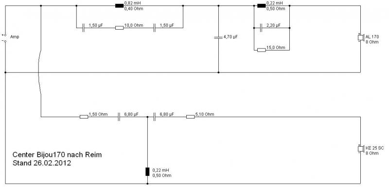

            Hallo zusammen

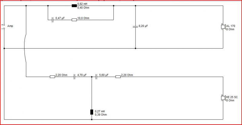

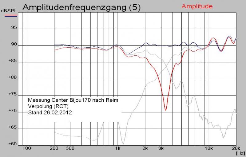

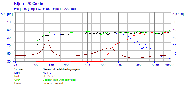

            so, nun geht es weiter, ich habe jetzt erneut gemessen und die Weiche modifiziert. Dabei habe ich die Tipps von Sebastian ausgetestet, jedoch bleibt es bei dem leicht welligen Verlauf im HT.
            Um vergleichbare Messungen zu erhalten, habe ich die Box etwa 1m hoch im Raum aufgestellt und somit "freistehend" vermessen. Die Box habe ich im Abstand von 1m gemessen und das Mic war etwa zwischen TT und HT angeordnet. Das bündige Ausrichten der Schallwand mit dem "Unterstand" verstärkt den Grundton, so dass es dem wandnahem Anbringen nahekommt.
            Die Weiche habe ich in vielen Schritten per Messung entwickelt, mit Boxsim kam ich hier nicht weiter. Wer die Weiche in Boxsim eingeben will, wird feststellen, dass es eine sehr deutliche Überhöhung im M-HT Bereich gibt.
            Die Anhänge zeigen die Weiche, den Summenfrequenzgang, die Einzelfrequenzgänge sowie den Verpolungstest sowie den Messaufbau.
            vom Reim

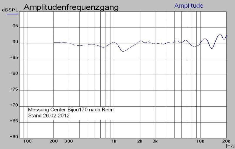

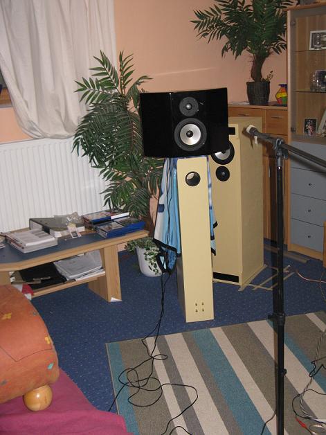

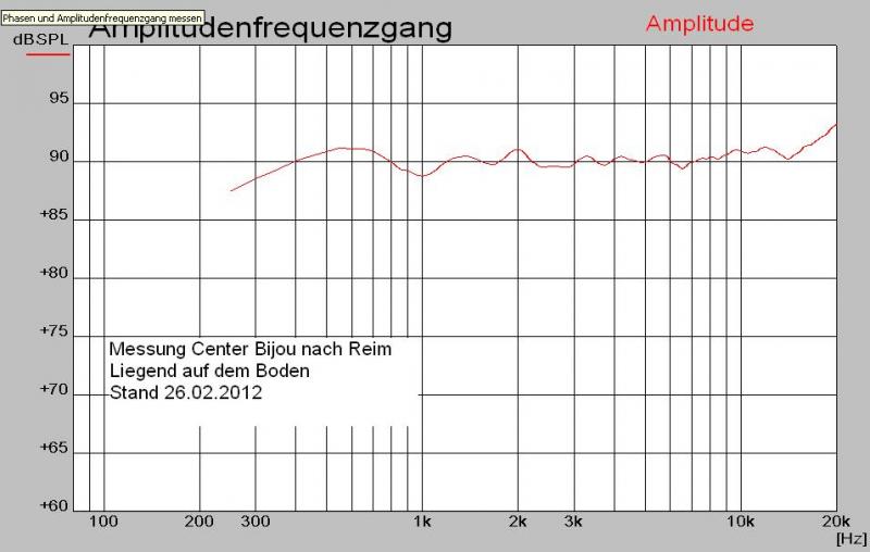

              Hallo nochmal
              ich habe dann den Messungaufbau geändert, nun legte ich die Box auf den Boden und hängte das Mic in im derüber, so soll die spätere Wandmontage messtechnisch nachgestellt werden. Interessant hier, dass die Welligkeit im HT harmonisiert wird.
              Hier die Bilder des Messaufbaus und der Messung.
              Die Boxsimdatei hänge ich mit an, ich habe auch mit den modifizierten Gehäuseeingaben versucht, die Wandmontage in der Simu zu berücksichtigen.

                  Hi Thomas,
                  sehr interessante Untersuchungen, wie ich finde. Es scheint, dass BoxSim aufgrund der sehr großen Fasen mal wieder stark an seine Grenzen kommt.
                  Was mich noch interessieren würde, wäre eine Impedanzmessung. So könnte man evtl. Variationen schnell feststellen. BoxSim sollte hier sehr genau sein.
                  Zum Frequenzgang hät ich noch folgende Anmerkungen:
                  Der Einbruch in der "Freifeld-Messung" bei 1200 Hz (umgerechnet etwa 14 cm Wellenlänge) scheint mir durch die Aufstellhilfe (vermutlich Oberkante der Hilfsbox) zu kommen.
                  Die Glättung durch Wandanbringung scheint mir plausibel, da die KE ja ein sehr breitabstrahlender Hochtöner ist (wobei der Anstieg ab 15 kHz aufwärts sehr ähnlich wie beim Waveguide unter Winkel aussieht...).
                  Ich denke hier würde nur ein direkter Messvergleich der Bijou170 mit deiner Version weiterhelfen um wirklich exakt die Änderungen feststellen zu können.
                  Sebastian

                    Hallo Sebastian
                    das mit dem leichten Einbruch sehe ich auch so, da er bei der "Bodenmessung" nicht auftritt, schenkte ich keine weitere Beachtung.
                    Ich habe die Box auch an der Wand befestigt und dann gemessen, musste natürlich viel weiter ran gehen, wegen der frühen Reflexionen des Racks usw, dabei trat auch diese Welligkeit im HT Bereich auch, die Linearisierung bei der "Bodenmessung" kann damit also nicht erklärt werden.

                        Hallo zusammen
                        ich bin heute der Welligkeit im HT Bereich nochmals auf den Grund gegangen, denn ich konnte mir nicht wirklich erklären, dass die Welligkeit bei "auf dem Boden" liegenden Lautsprecher wirklich weg sein kann.
                        Um es vorweg zu nehmen, genau das war es, ich hatte mir einen neuen Mic-Ständer gekauft und das MessMicro vorn mit Malerband angeklebt, bei der Messung "von oben" als der Lautsprecher lag, seilte ich das Mic am eigenen Kabel ab, also ohne Mic-Ständer. Befestigte ich das Mic am Mic-Ständer kam es zu Reflexionen, die die Welligkeit verursachen. Also nahm ich ein kleinen Stab zur Hilfe, der den Abstand zwischen Mic-Ständer und Mic vergrößerte, das Mic sozusagen vor dem Ständer angebracht war. Jetzt gleichen sich die Messungen bei liegenden und stehenden Lautsprecher.
                        Hier das Bild der Messung.

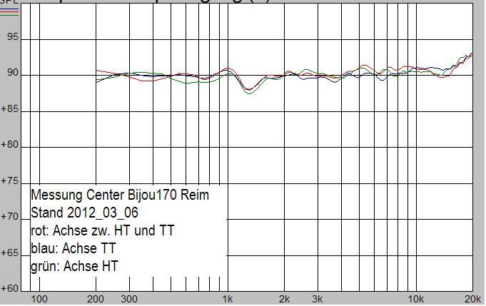

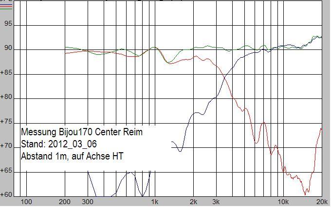

                          Hallo zusammen
                          die Box habe ich heute nochmals einer weiteren Messserie unterzogen, dabei ging es mir im wesentlichen darum, die Abhängigkeit der Ohrhöhe auszuloten, da in meiner Anwendung die Box unter dem TV hängen wird und somit der HT etwa auf Ohrhöhe sein wird, sogar leicht darunter.
                          In meinen bisherigen Messungen stellte ich das Mic auf die Höhe zwischen HT und TT ein.

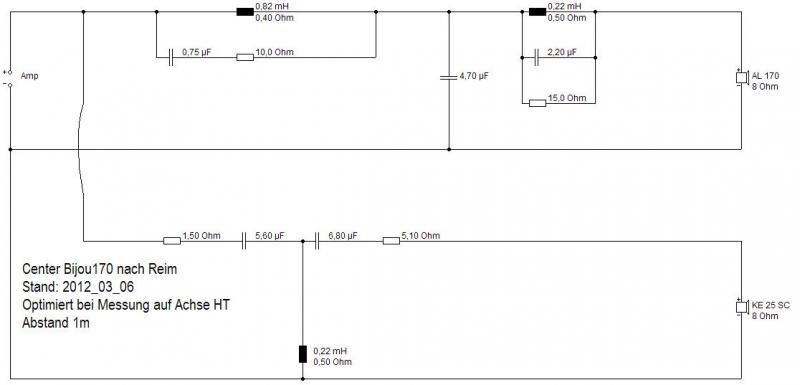

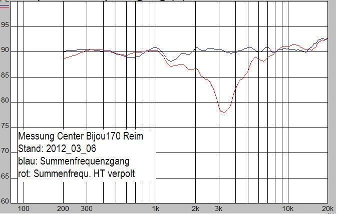

                          In meiner heutigen ersten Messung auf Höhe des HT, stellte ich fest, dass der Bereich im Übergang zwischen TT und HT leicht betont wird, also modifizierte ich die Weiche und erhöhte die Trennfrequenz des HT ganz leicht nach oben, dazu tauschte ich den 1. Kondi im HT-Zweig von 6,8uF->5,6uF (mehr nicht).
                          Hier das Ergebnis:
                          Die Verläufe zeigen, dass die Messungen insgesamt nahe beieinander liegen. Auf Höhe des HT (grün) sehr ausgeglichen, leicht betonter HT bei der Messung zwischen den Chassis (rot) und etwas welliger bei der Messung auf Höhe des TT (blau).
                          Die leicht geänderte Weiche habe ich auch einzeln und im Verpoltest vermessen, hier die Ergebnisse.
                          Anbei auch die modifizierte Weiche und die Boxsimdatei (wie gesagt nur 1 Bauteil verändert).
                          Zuletzt geändert von Reim; 06.03.2012, 21:00.

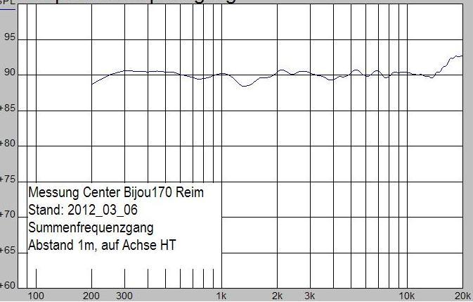

                          • Reim
                            • 29.06.2001
                            • 1490
                            Hy zusammen
                            die Box wurde nun auch bei Visaton vermessen, danke an Sebastian für die nette Unterstützung.
                            Die Grafik zeigt neben den Einzel- und Summenfrequenzgängen auch die Messung bei Wandmontage.
                            Die Messung zeigte, die gute Übereinstimmung mit der Heim-Messung, die Weiche wurde bestätigt und unverändert.
