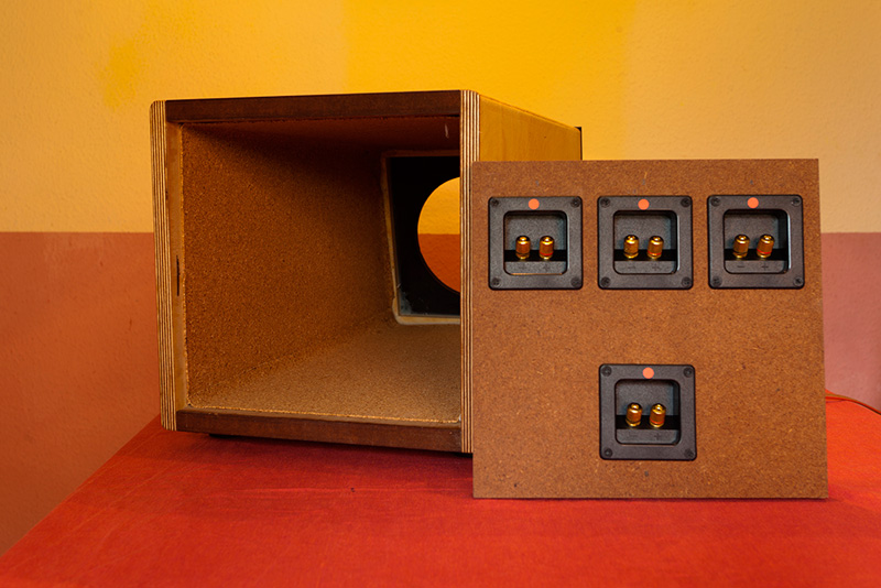

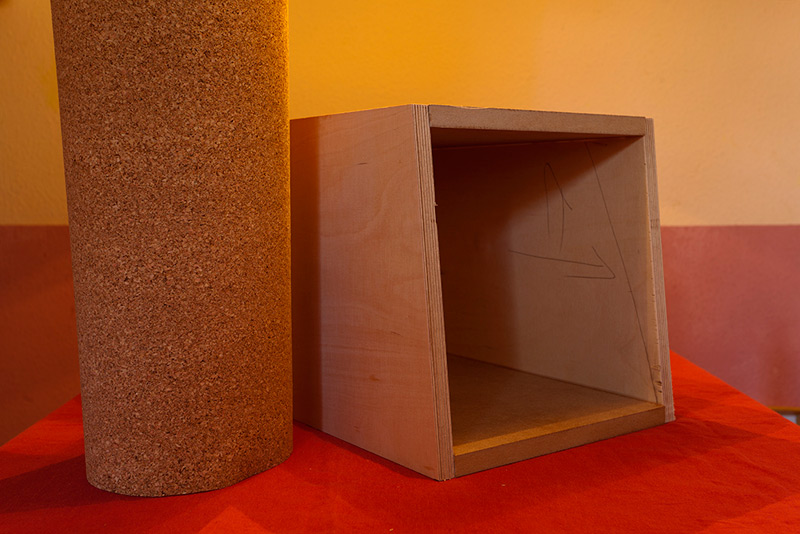

          Beim Bau habe ich mich an die originale Bauanleitung gehalten.
          Allerdings habe ich einige Sachen zusätzlich gemacht.
          Wie hier zusehen ist, habe ich den Innenraum mit Kork ausgekleidet.

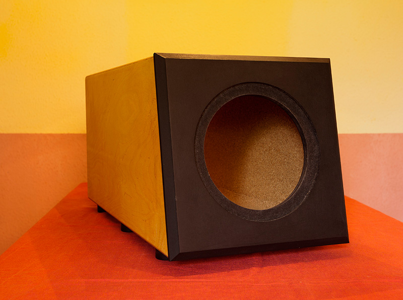

              Die Fräsungen sind auch original.
              Darüber habe ich mich im nachhinein geärgert, weil ich bei schwarzen Fronten, die Schattenfuge weglassen würde...

                OK, ich dachte schon, Du wärst ein Trecki.
                Wozu soll der Kork gut sein? Für das gute Gefühl? Oder nur für anders sein?

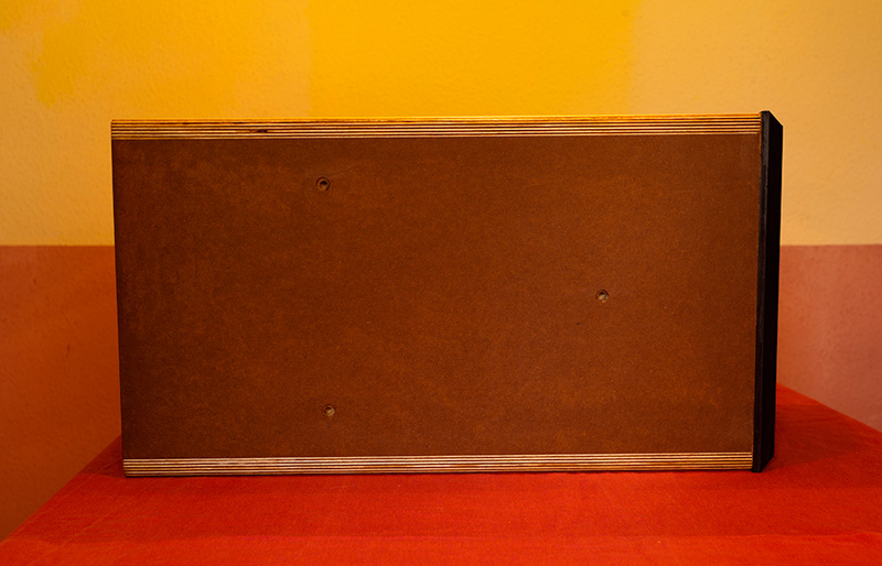

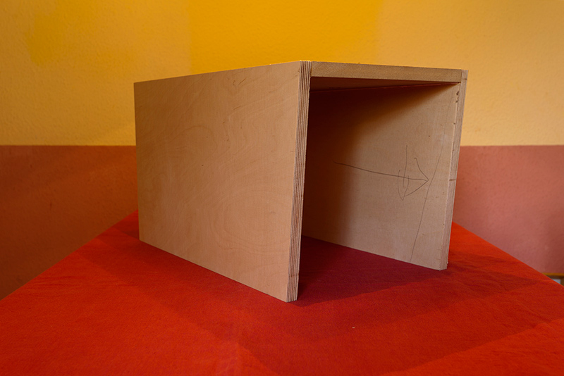

                  Material ist an den Seiten 18mm Birke Multiplex, oben und unten MDF 19mm.
                  Dadurch wird das Rückteil (das ich aus 22mm MDF gefertigt habe)2mm breiter als im Plan. An der unter und oberseite habe ich 3 Führunglöcher in die später kleine Dübel gekommen sind. Das verhindert das die einzelnen Teile gegeneinander verschoben werden können oder jemand das oberste Teil runterschieben kann...
                    Der Kork soll die Eigenschwingung des Gehäuses vermindern und dämpfen.
                    Wie ich später gesehen habe schwingen die einzelnen Gehäuseteile sehr stark und ich würde beim Neubau noch mehr dämpfen. Zwischen den einzelnen Lautsprecherteilen habe ich Bitumen-Antidröhn Aufklebematten verlegt. Ich glaube das das sehr gut war.
                    Der mit den Holo-Decks.
                      • 28874
                      Wenn die Gehäuse schwingen, wären Verstrebungen sinnvoll wie bei den anderen Boxen (Vox, Concorde usw.) Warum man die weggelassen hat, ist mir schleierhaft. Noch besser wäre ein Bitumensandwich. Zwischen den Boxen nutzt das Bitumen kaum etwas.

                        Die Frequenzweiche habe ich in die unterste ("5") Box eingebaut.
                        Obwohl die Spulen sehr dicht zusammen sind scheint alles trotzdem gut zu funktionieren.

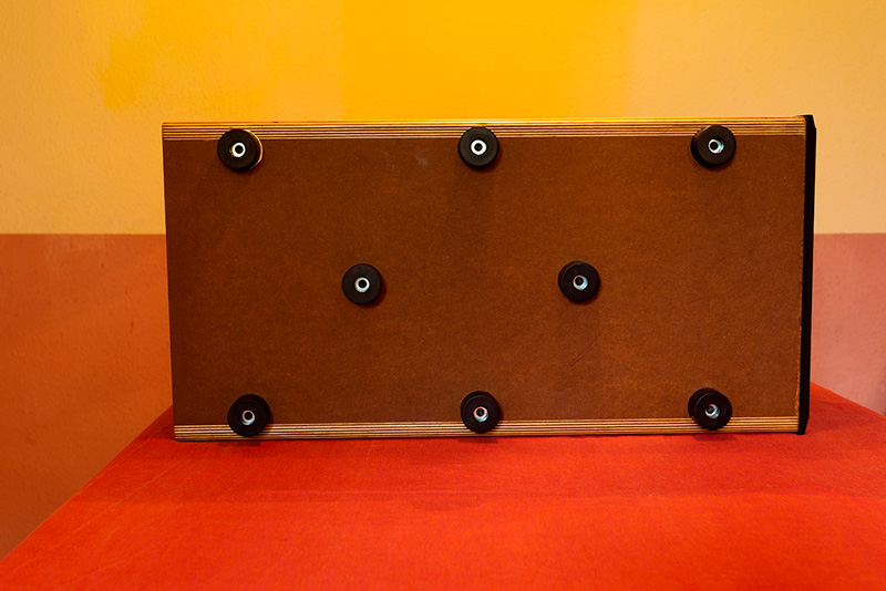

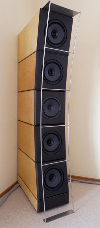

                          Die uneter Box hatte 8 "Füsse", das wurde aber geändert da ich die ganze Pentaton höher gesetzt habe, damit der B 200 in Hörhöhe ist.
                          Unten ist jetzt ein Sockel mit genau 1/3 Höhe einer Einheit. Die Füsse sind jetzt daran.
                          Mit Sand befüllt ca. 25 Kg schwer und entkoppelt die Lautsprecher optimal vom Boden.

                            Sieht gut aus.
                            Hat das Metallgerüst einen bestimmten Sinn?

                              Wieso acht Füße?
