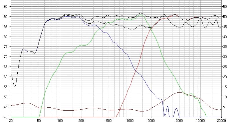

        Im Anhang die Simu auf Grund der Messung der Einzelchassis bei Visaton mit der schmalen Fase. Die Störungen unter Winkel sieht man auch im Energiefrequenzgang, sonst sieht das gut aus. Die Simu zeigt allerdings das Maximum der zu breiten Winkelabstrahlung bei 3000 Hz statt 2000 in der Realität lt. Sonogramm. Die G 25 wird etwas höher und flacher getrennt, was mir nicht zusagt.
        Vorteile der G 25 kann ich hier nicht erkennen. Der Hörtest wird zeigen, was mir besser gefällt, ich ahne, dass es die Ke nun doch wird. Aus für gewöhnlich gut informierten Kreisen weiß ich, dass die KE im WG auch anderen sehr zusagt. Da wird bald was kommen....
        Die echten Mesungen folgen noch.
        Im Bass stimmt die Simu nicht, da sogar der RAR stört. Ist aber bekannt.

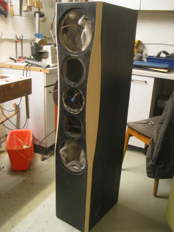

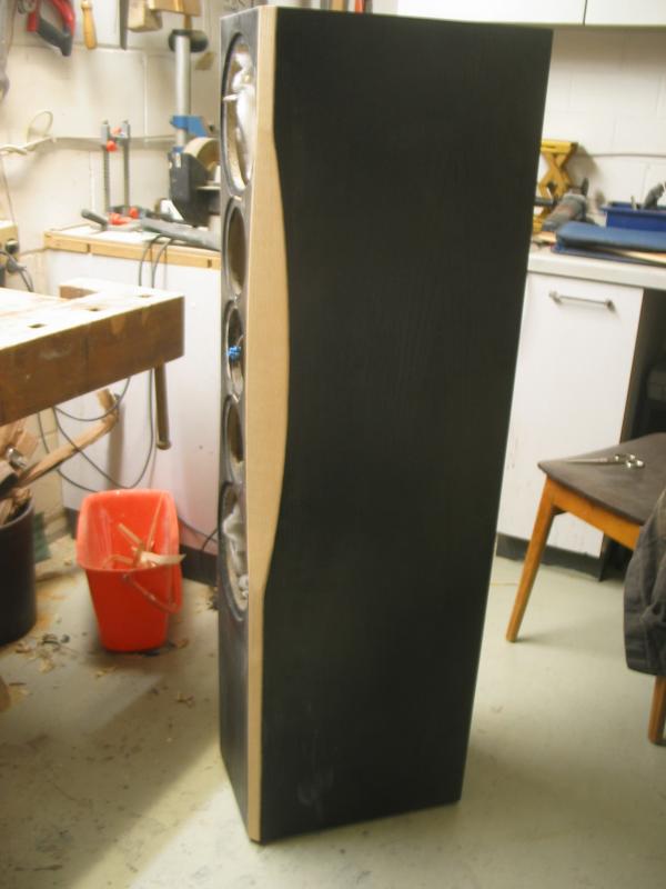

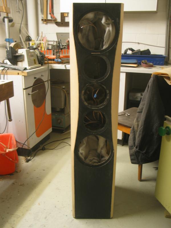

                Etwas Augenfutter: Beide Fasen fertig und furniert. Damit es auffällt, sind die Fasen noch Esche Natur.

                  Sieht gut aus! Mit dem Kontrast hätte es auch was, lass sie einfach so
