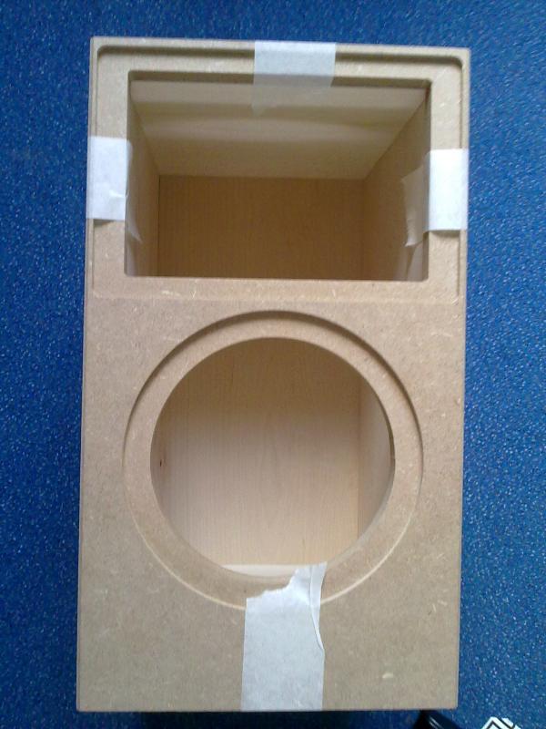

    Moin,
    wollt' euch nur kurz mein neues Projekt vorstellen und
    mal hoeren ob Ihr noch Verbesserungspotenzial seht?
    Trennung vielleicht zu hoch?
    Die Box wird erst einmal geschlossen aufgebaut und eventuell, je nach Eindruck,
    auf BR umgestellt. BR Oeffnung vorne oder hinten, weiss ich noch nicht.
    Hab' daher unten an der Frontplatte noch Platz fuer 2 kleine BR Rohre gelassen.
    Werde hoffentlich am Wochenende einen Probelauf starten koennen.
    Schon einmal vorab, vielen Dank fuer Eure Meinungen.
    Gruss
    effjott

      das waveguide würde von der breite ideal zum gf200 passen, vermutlich würde das waveguide sogar akustisch sehr gut zum gf200 passen, ... nur mal so ein tip, ... bei gleicher boxengröße, geschlossen, ...
        ja, würde auch gehen...
        er hat aber schon die chassis und die box...

                    ...erst einmal Danke fuer die Rueckmeldungen.
                    werde es am WE leider nicht schaffen die Boxen spielen zu lassen. :-(
                    Zum Finish, die Frontplatte moechte ich eigentlich schwarz lackieren und
                    den Rest in Richtung Teak lasieren/beizen o. Aehnliches.
                    Im Augenblick ist der Korpus noch Birke unbehandelt auf Spanplatte.
                    Ein 20er passt optisch besser, aber wie Jama schon anmerkte, hab' ich
                    die Chassis hier. Ich koennte alternativ noch einen WSP21S oder WS200S hernehmen, hab' mich aber fuer den AL entschieden, da er in der Vib170 und Bijou170 auch "schoen" spielt.
                    Eckig oder Rund, halt eine Frage des Geschmacks.......

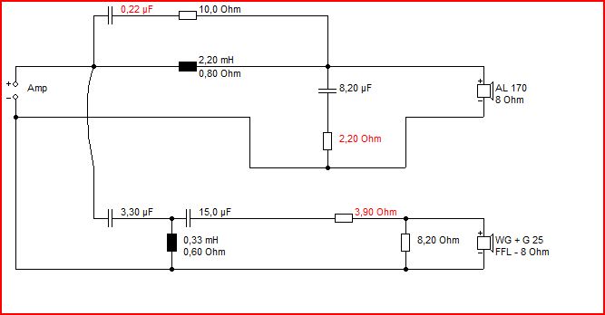

                    Zur Weiche, den Spannungsteiler vorm Hochtoener hab ich
                    noch nicht fix geloetet, d.h. ich bin hier flexibel was die Anpassung des HT betrifft.
                    Ich finde, dass die Reso vom AL mit 0,33uF auch ausreichend unterdrueckt ist.
                    Die 2,2 Ohm vor dem Elko werde ich im Laufe des Hoerens mal ausprobieren.

                          wenn die 2,2ohm in serie mit dem elko ist, dann ist 0,22micro besser...
                          (imho, die reso liegt bei 7k)
                          gestrichelt 0,33

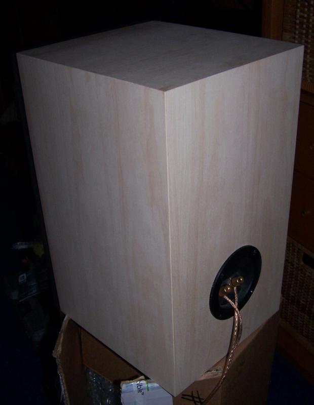

                            Moin
                            ich bin über die letzten Tage endlich dazu gekommen,
                            die Boxen "fertig" zu bauen. Na ja, was man halt so als fertig bezeichnet.
                            Finish fehlt noch.
                            Ich bin ziemlich ueberrascht wie gut die Teile klingen.
                            Im Vergleich zu meinen Vox252MHT fehlt mir im Mittel-Hochton Bereich nichts.
                            Klar fehlt der Tiefgang.

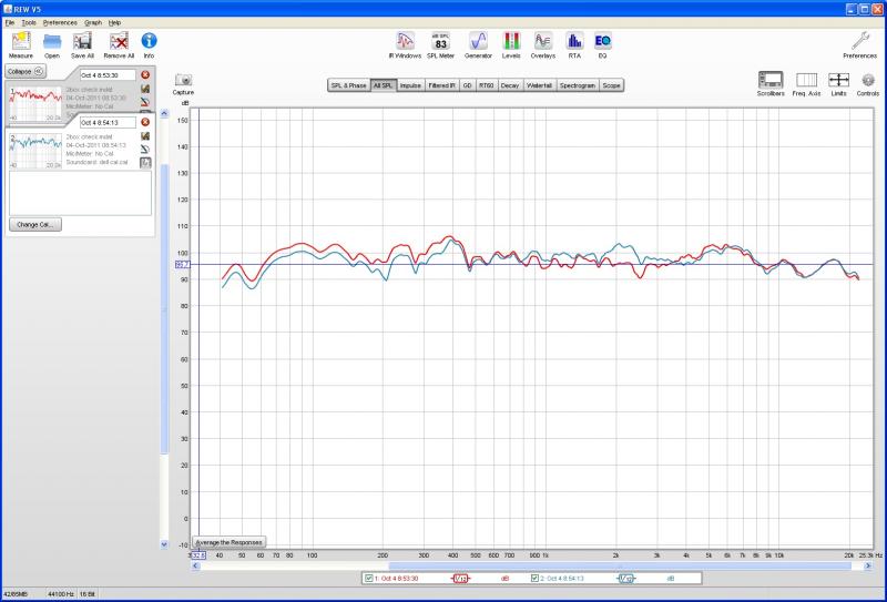

                            Hab' leider kein Mess Equipment hier um alles "richtig" zu
                            ueberpruefen. Room EQW zeigt mir mit einem nicht kalibrierten Mik
                            einen , so meine ich, akzeptablen Frequenzgang im Hörraum.
                            Grade dudelt Udo unplugged und klingt toll.
                            Die Dinger machen mir Spass!

                              • 28890
                              Kannst ja mal eine Spritztour zum Messen nach Haan machen. Das könnte ein prima Heimkino-LS werden. Aber warte noch, bis meine Concorde WG gemesen ist.
                              Wenn du willst, miss mal Frequenzgang unter Winkeln. Außerdem mal verpolen, ob die Phase stimmt, dann muss ein deutlicher Einbruch erscheinen bei verpolen.
                              Hast du deine oder Jamas Weiche verwendet? Die Simu ist etwas tückisch mit WG, aber die Messung (auch wenn nicht kal.) sieht gut aus.
